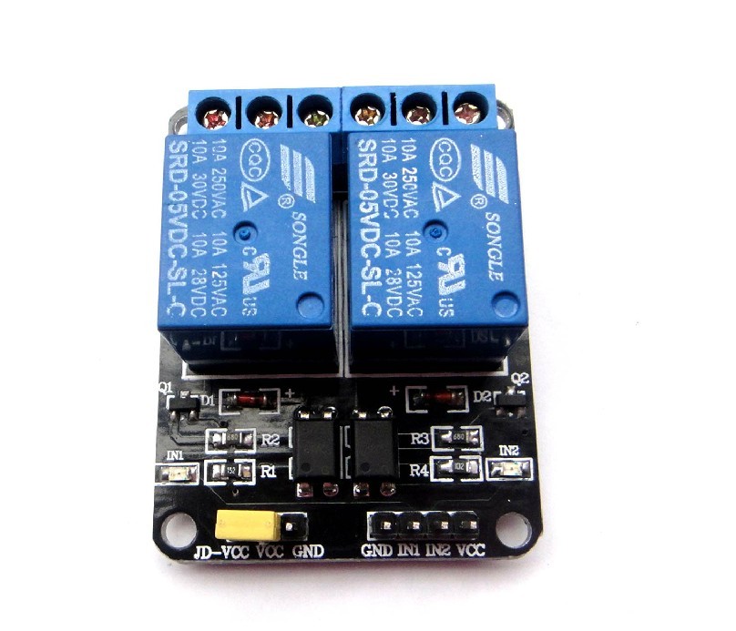

FloriX86 schrieb:
> gibt es eine einfache Schaltung wie man mit zwei Relais (siehe Bild) den
> Stromfluss umpolen kann? Um z.B. die Drehrichtung eines Motors zu
> verändern?

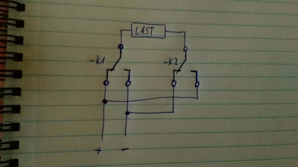

Ja, die sog. H-Schaltung. Dazu braucht man zwei Relais mit je einem
Umschaltkontakt. Zieht Relais1 an läuft der Motor rechts rum, zieht
Relais2 an läuft der Motor links rum. Sind beide Relais angezogen
oder abgefallen, steht der Motor.
Ich habe hier mal eine Skizze gemacht.
-K1 und -K2 müssen jeweils beide angezogen oder abgefallen sein, um den
Stromkreis zu schließen.
Ist nur eins angezogen, fließt kein Strom.
Wenn du die Beschaltung ein wenig änderst, kannst du es so modifizieren,
dass die Stromrichtung bestimmt werden kann, indem das eine Relais
angezogen, das andere abgefallen ist und gleichzeitig sicher gestellt
ist, dass der Laststromkreis unterbrochen ist, wenn beide Relais
gleichzeitig angezogen oder abgefallen sind (z.B. bei einem Ausfall oder
Fehler bei der Spulenversorgung).
Das würde ich empfehlen, das ist einfacher schöner konstruiert
(bezüglich der Sicherheit)
Und du hast die Schaltung dann verstanden. ;)
