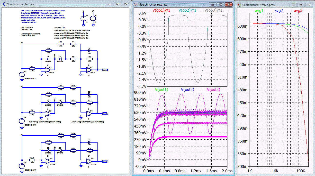

#5106726
ich war überrascht in der Simulation, dass die klassische aktive
Gleichrichterschaltung auch mit den nicht besonders schnellen Opamps
noch bis zu recht hohen Frequenzen genau ist.
Im rechten Bild sieht man den Mittelwert der Ausgangsspannung als
Funktion der Frequenz. Diesen Plot erstellt man mit den Ergebnissen von
.MEAS über  "View->SPICE Error Log".
An der oberen Kurve im mittleren Plotfenster sieht man, dass der 1.
Opamp in beiden Richtungen die Diodenflussspannung überwinden muss.
Die Dateien sind im Anhang. Einfach auspacken und mit der Simulation mit
LTspiceXVII loslegen.
http://ltspice.linear-tech.com/software/LTspiceXVII.exe
