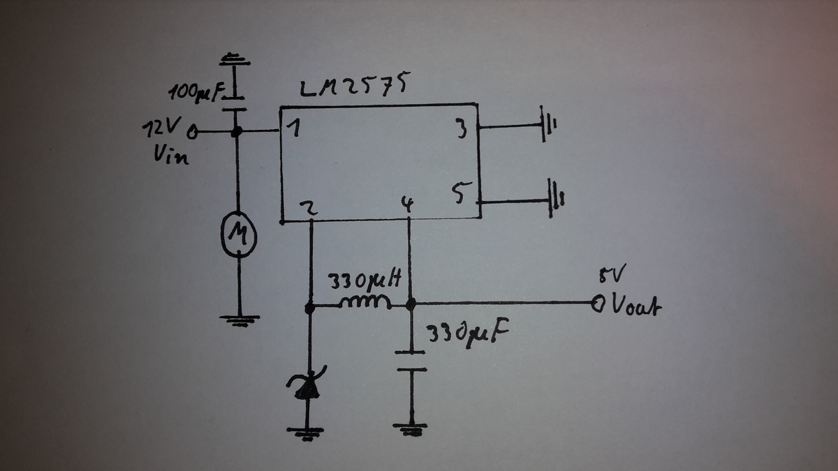

ich habe ein kleines Problem. Ich habe ein LM2575 5V Spannungswandler
parallel zu einem 12V DC Motor.
Wenn der Motor nicht läuft, also nicht mir angeschlossen ist, liefert
der LM zuverlässig 5V. Wenn der Motor nun dazu geschaltet wird steigt
die Ausgangsspannung auf etwa 5,5V an. Außerdem "verschluckt" sich der
an den 5V hängende µC. Das bedeutet er startet sich munter neu, hält an
und läuft dann mal wieder weiter. Ohne jeglichte Strucktur.
Ich bin für jeden Rat dankbar.

Ich rate dir den Schaltplan und den Aufbau zu zeigen.
Sonst sind wir ratlos.

Fehlende Kondensatoren am Regler Ein- und Ausgang oder am
Mikrocontroller? Wird der Motor mit PWM angesteuert -> fehlende
Freilaufdiode? Ansonsten kann ich meinem Vorredner nur zustimmen.
von Nett (Gast)
Vielen Dank für die schnelle Hilfe. Zur Zeit ist der Motor wie
eingezeichnet einfach stumpf parallel geschaltet. Später soll er einmal
durch den µC, einen Atmega 328p, mit PWM angesteuert werden. Da es aber
so schon zu Problemen kam habe ich das erst einmal gelassen.

Der Schaltplan ist sehr unvollständig.
Die Spannungsquelle ist normalerweise Teil des Schaltplans.
(unf nicht unwesentlich zur Funktion beitragend)
Der Motor sollte "eine Stromaufnahme" haben ....
etc.

Zur Zeit wird die Schaltung durch ein 12V 2A Labornetzteil gespeist.
Später sollte die Schaltung mal durch ein 0815 Schaltnetzteil
ausgetauscht werden.

Ist denn der Motor mit einem Snubber oder wenigstens
Entstörkondensatoren ausgestattet? Wenn nicht, dann mach das mal.
Du hast geschrieben, daß der Motor abgeschaötet wird. Wie denn? ich sehe
in deinem Schaltplan keinen Schalter. Ziege den VOLLSTÄNDIGEN
Schaltplan. Das ist wirklich wichtig.
Wie hoch ist eigentlich die Spitzen-Stromaufnahme des Motors bein
anlaufen? Wenn dein netzteil auf 2A begrenzt, dann kann das nur ein
ziemlich kleiner Motor sein.
von Hubert G. (hubertg)
Schalte eine Diode in Serie zum Eingang des LM2575 und einen 100µ Elko
zusätzlich am Eingang.
Den GND des Motor getrennt zum Netzteil führen. Motor Entstören schadet
sicher auch nicht.
Dann hast du schon einen Großteil deiner Störungen eliminiert.

Zu erst einmal ja der Motor ist ein kleiner, macht aber Probleme wie ein
großer habe ich das Gefühl ;) Der Motor an sich brauch im Betrieb etwa
0,5A und beim Anlaufen etwa das 3fache. Die Störung tritt zusätzlich
nicht, oder zumindest nicht ausschließlich beim anlaufen auf.
Da bleiben für mich jedoch noch einige Fragen über:
Hubert G. schrieb:
> einen 100µ Elko zusätzlich am Eingang.
den also einfach parallel Schalten. Macht es da einen unterschied ob ich
zwei kleine oder einen großen nehme?
Hubert G. schrieb:
> Den GND des Motor getrennt zum Netzteil führen..
Das heißt die beiden GND Adern möglichst spät zusammenführen oder gibt
es da noch einen weiteren Trick?
Nein ist er nicht, wusste ich nicht das es so etwas gibt geschweige denn
das man es brauch. Ich habe mich mal ein wenig um Googlen geübt und habe
folgenden Artikel gefunden:
Beitrag "Re: Motor-Entstörkondensator - spezieller kondensator?" da ich aber nur
Zwei Adern habe suche ich einen Vergleichsweisen Aufbau.
Kann ich die Kapazität irgendwie berechnen oder gibt es da Standard
werte?

Ob du 2x50µF oder 1x100µF verwendets, spielt keine Rolle. Aber dein
Spannungswandler hat ja schon einen relativ großen Kondensator am
Eingang. Vielleicht hilft es, diesen einfach noch etws größer zu machen.
Ist so gemeint:
Netzteil + o-----|>|-------[Spannungswandler]-----o +5V µC        |
                                    |                            Motor
         - o------------------------+-------------o GND µC        |
Die GND Leitungen sollen möglichst Sternförmig am GND Anschluss des
Spannungswandler zusammen laufen. Wenn du den Eingangs-Kondensator des
Spannungswandler sehr großzügig auslegst (z.B. 470µF) und wie oben
gezeigt eine Diode hinzufügst, dann kann der Kondensator einen kurzen
Aussetzer in der Stromversorgung überbrücken. Die Diode sorgt dafür, daß
der Kondensator nur die Elektronik versorgt, nicht den Motor.
> Standard werte?
Keine Ahnung, wie man das berechnet. Ich schätze, die richtige
Beschaltung hängt sehr stark von den Eigenschaften des Motors ab. Oft
wird im Datenblatt des Motors eine konkrete Schaltung empfohlen.
Meistens hat man einen großen Kondensator parallel zum Motor an dessen
Strom-Anschlüssen, sowie jeweils einen kleinen Kondensator vom
Stromanschluß zum Gehäuse des Motors.
Schau mal hier in Kapite 8.1.3, da ist eine gängige Schaltung
abgebildet. Die würde ich einfach mal 1:1 übernehmen:
http://stefanfrings.de/mikrocontroller_buch/Einstieg%20in%20die%20Elektronik%20mit%20Mikrocontrollern%20-%20Band%202.pdf
