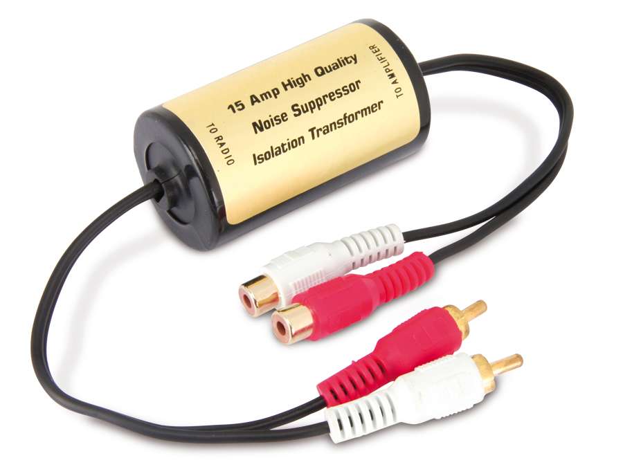

Wie funktioniert dieser Noisesupressor
Gast #5105353
Kartenmacher schrieb:
> Ich denke
> es ist ein Transformator um Masseschleifen aufzubrechen.
Da denkst du vollkommen richtig. Allerdings ist es nicht ein Trafo,
sondern zwei. Von der billigsten Machart. Sind aber zum mal ein bissi
Musik hören durchaus brauchbar; einen schlechten Ruf haben die Dinger
nur wegen ihres unaudiophilen Preises.
Das "Amp" steht nicht für Ampere, sondern für "Amplifier", und die 15
für 15 positive Bewertungen...
Gruß Achim.
(Firma: Funkenflug Industries) #5105835
> aber nicht über den Chinch Anschlüsse.
> Über den Cinch-Stecker? ;-)
Normalerweise nicht.
Eben deswegen ist das ja nur dumme Werbung für dumme Bauern.
Das Ding kann nichts weiter als ggf. vorhandene Masseschleifen auflösen,
durch die man sowas wie das Generatorpfeifen in den Lautsprechern hört.

Gast #5105881
Thomas O. schrieb:
> Ich habe es noch nie erlebt das es in die Chinchleitung einstreut.
Darum geht es bei dem Teil auch nicht.
Thomas O. schrieb:
> Entweder taugt das Autoradio und oder der Verstärker nicht diese sollte
> eine Drosselspule verbaut haben so das keine Geräusche der Lima oder
> eines anderen Verbrauchers in der Musik landen.
Falscher Denkansatz. Die Störungen entstehen durch Masseschleifen,
weshalb eine Masseverbindung durch die Audioübertrager aufgetrennt wird.
(Das ist genau wie das Problem PC-Audio an einem geerdeten Verstärker.)

(Firma: Funkenflug Industries) #5106540
Naja das Ding auf dem Bild ist Chinch auf Chinch und nicht L-Out auf
Chinch.
Bei guten Radios und Endstufen wird das Problem weitgehend dadurch
gelöst, daß zwischen Fahrzeugmasse und Chinchmasse nicht direkt
miteinander verbunden sind, sondern über einen Widerstand von
beispielsweise 10 Ohm. Das ist ausreichend wenig für das Audiosignal und
viel zu viel für den Betriebsstrom.
