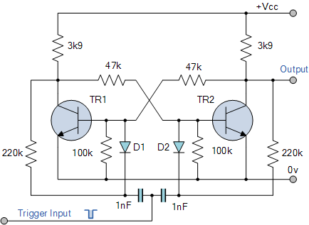

Tach,
ich brauche eine IC der ZB. einen eingang hat und 2 ausgänge wo einer an
ist und der andere aus ist. Sobalt denn der eingang ein signal bekommt
sollen die ausgänge wechseln.Ohne das sie zurückwechseln wenn dein
eingang kein signal mehr bekommt.

Schau Dir mal ein RS-FlipFlop an: https://de.wikipedia.org/wiki/Flipflop#RS-Flipflop
habe das hier gefunden soweit wie ich das sehe/lese soll der ausgang von high zu low wechseln wenn T ein impuls bekommt ?! http://www.electronics-tutorials.ws/waveforms/tim17.gif
Mit einem Impuls an T wird der Ausgang umgeschalten. Für Deinen zweiten Ausgang musst Du nur noch das Signal invertieren. Wenn es das ist, was Du willst, habe ich Dein Ursprunggspost wohl missverstanden...
ja das ist es was ich wolte jetzt brauche ich nurnoch die IC Nummer zum bestellen ich finde da einfach nichts richtiges weist du zufällig die nummer ?
Hallo marcel, 3 Gedanken zu deiner Frage: 1.Forderung: ich brauche eine IC der ZB. einen eingang hat und 2 ausgänge wo einer an ist und der andere aus ist. Sobalt denn der eingang ein signal bekommt sollen die ausgänge wechseln --> Nimm 2 Negatoren, der erste ist dein Ausgang 1, und gleichzeitig der Eingang für Negator 2, und damit dein Ausgang 2 . 2.Forderung: Ohne das sie zurückwechseln wenn dein eingang kein signal mehr bekommt. --> Das ist der Hinweis von Martin H., du brauchst also ein RS-FlipFlop. Was zur Schlussfolgerung führt: Du brauchst mindestens 2 Eingänge, sonst könntest du deine Schaltung nur ein einziges mal benutzen :) Also konkret: [S]et und [R]eset als Eingang anstatt nur E. Deine Logiktabelle oben mit [E A1 A2 ] ist also noch nicht ganz vollständig. ------ mfG P.S.: Da du scheinbar noch etwas bei den Grundlagen bist: nimm einfach die superleichten Logik-Familien, da gibts echt (fast) alles. Das dann später mit Einzeltransistoren aufzubauen kann man machen wenn man WIRKLICH weiss was man GENAU will.
jap bein den grundlagen bin ich noch mein projekt kann mann zwa ganz leicht mit nem adruino lösen ABER neee ;) deine vorschläge hören sich gut an aber das Tflip flop löst mein problem schon danke aber dennoch mfg
Nimm einfach ein JK-FlipFlop und setze die Eingänge J und K auf 1. Über den Takteingang kannst du dann die Ausgänge toggeln. https://www.mikrocontroller.net/articles/74xx https://www.elektronik-kompendium.de/sites/dig/0210032.htm Hier hast du alle Nummern der 74er Familie, da findest du nicht nur Flip-flops.

"so habe jetzt das Ganze internet durchgesucht und ich finde Keine" ... nice :) ------------------ SN 7402 : da sind 2x NOR- Gatter drin, daraus schaltest du dir ein RS-FF: http://www.erasmus-reinhold-gymnasium.de/info/techn_inf/flipflop.html [ und du hast schon Q und /Q , brauchst also die Negatoren auch nicht mehr, wie ich erst annahm , hast ja eh schon 2 gegenläufige Ausgänge wie du es im Eingangspost gefordert hattest ] ----- mfG
Guckst du hier: https://www.conrad.de/de/logik-ic-flip-flop-texas-instruments-sn74hc74n-setzen-voreinstellung-und-ruecksetzen-differenzial-dip-14-164291.html Die 7474 sind uralt, (halbwegs) aktuell sind die 74HC-Reihe bzw die 74HCT. Also musst du einfach nach 74HCXXX (XXX = die Nummer des ICs suchen).
Guckst du hier: https://www.conrad.de/de/logik-ic-flip-flop-texas-instruments-sn74hc74n-setzen-voreinstellung-und-ruecksetzen-differenzial-dip-14-164291.html Die 7474 sind uralt, (halbwegs) aktuell sind die 74HC-Reihe bzw die 74HCT. Also musst du einfach nach 74HCXXX (XXX = die Nummer des ICs suchen). Sprich du musst nach einem "74HC74" bzw "74HCT74" suchen. Und da wirst du im weltweiten Netz definitiv fündig.
