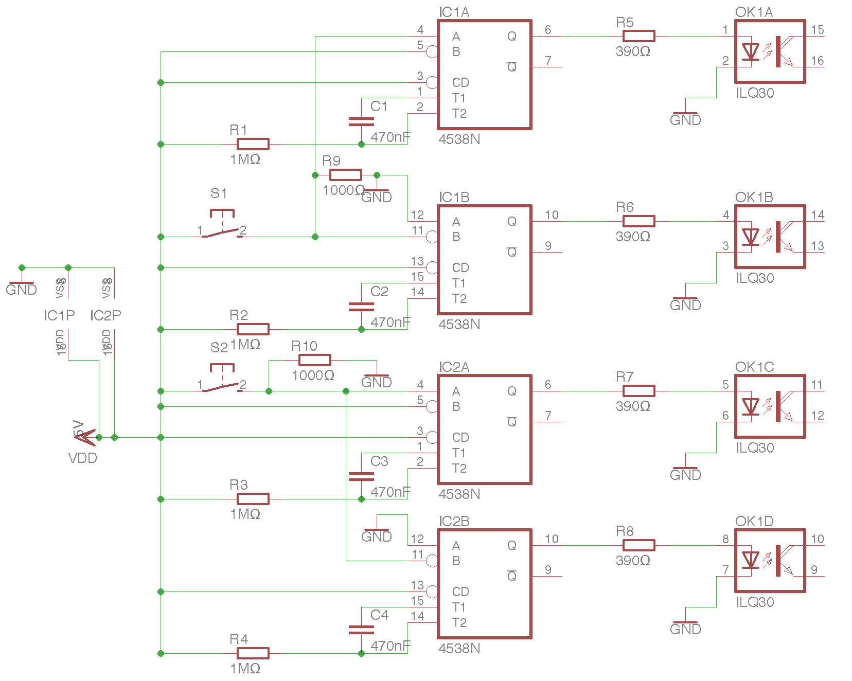

von Chris T. (christian_t42)
Ich präsentiere: mein erster Schaltplan.
S1/S2 sind die beiden Matten, an den OK fallen dann hinten meine
potentialfreien Kontakte raus.
Habe ich das so richtig verstanden? Muss Qinv noch irgendwo verbunden
werden (Stichwort retriggerbar)?
Muss mir noch geeignete Werte für den Widerstand und Kondensator
berechnen.
von HildeK (Gast)
Im Prinzip ja. Ich fürchte aber, dass dir das Prellen der Tasten einen
Strich durch die Rechnung machen könnte. Außerdem brauchst du einen
Pulldown für die Leitung, wenn die Taste offen ist.
> Muss Qinv noch irgendwo verbunden werden (Stichwort retriggerbar)?
Nein, außer du willst, dass er nicht nachtriggerbar arbeiten soll.
Außerdem: die Optokoppler-LEDs benötigen, wie immer, einen
Vorwiderstand!

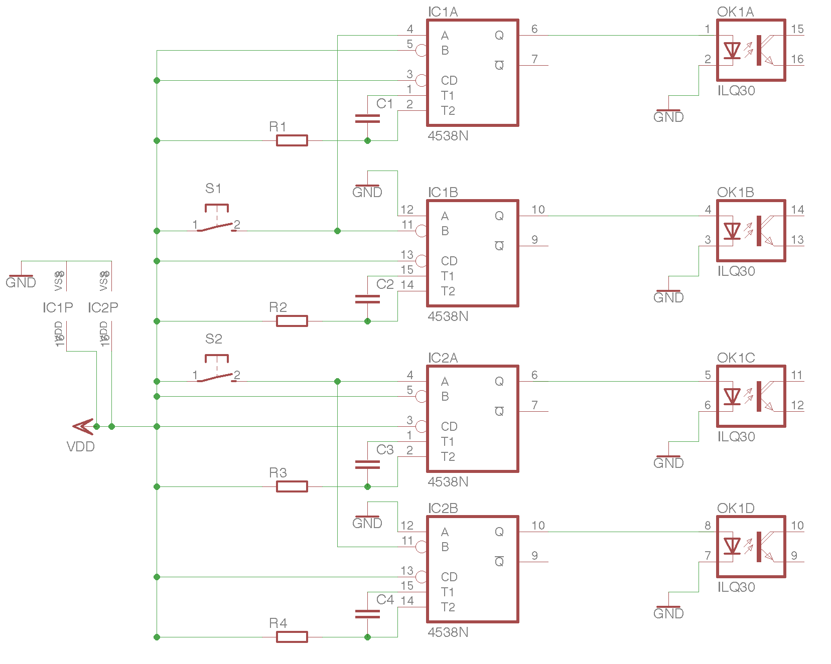

Ok, zweiter Versuch jetzt mit Vorwiderstand (390 Ohm) am OK und Pulldown
am Schalter (muss ich noch berechnen, dafür ist der Leckstrom der Matte
relevant oder?).
Mir ist noch nicht ganz klar:
1. Was das Prellen hier für Auswirkungen haben würde. Funktioniert die
Schaltung dann nicht mehr oder bekomme ich "nur" mehrfache Signale an
den Ausgängen? Ich wollte sowieso noch softwareseitig (also auf der
Empfangsseite) "entprellen", insofern wäre eine mehrfache Signalisierung
(ggf auch ein/aus wechseln) kein Problem.
2. Inwiefern der Faktor Zeit hier reinspielt. Was passiert wenn der
Schalter nur kurz gedrückt ist gegenüber was passiert, wenn der Schalter
für 8h gedrückt ist?
von HildeK (Gast)
Wenn beim Drücken einer Taste diese prellt, dann hast bereits hier beide
Flanken, d.h. beide Monoflops triggern sofort und das zweite nicht erst
beim Loslassen der Taste. Du kannst aber möglicherweise Glück haben,
wenn deine Matte vielleicht gar nicht prellt. Alternativ reicht bereits
ein kleines C parallel zum Pulldown.
Es passiert das Selbe: bei einer aktiven Flanke schaltet es ein und nach
der abgelaufenen Zeit schaltet es wieder aus, unabhängig davon, ob der
Signalpegel noch anliegt oder nicht.
Ja, der minimale Wert des Pulldown hängt von dem Kontaktwiderstand der
Matte ab. Es sollte der spezifizierte HIGH-Eingangspegel erreicht werden
können.
Nun gut, vielen Dank an alle für Ihre Vorschläge, Anregungen und
Erklärungen!
Ich habe für angehängte Schaltung mal die Teile bestellt und werde das
erstmal auf einem Steckboard ausprobieren, bevor ich es auf eine Platine
bringe.
(Ich bin mit dem C nochmal auf 470nF runter gegangen um unter der Grenze
für eine Schutzschaltung zu liegen, gleichzeitig mit dem 1MΩ aber an der
Grenze zum max. R. Ansonsten nur noch den vorgeschlagenen 1kΩ Pulldown
am Schalter.)

Habe auf dem Breadboard jetzt mal alles gesteckt und im Prinzip
funktioniert es auch. Nur manchmal (konnte es noch nicht verlässlich
reproduzieren, kurze/lange Auslösung scheint keine besondere Rolle zu
spielen) wird beim Loslassen der falsche Ausgang ausgelöst. Hat jemand
Um das zu vermeiden (deine Ausgangspulse sollen ja ganz kurz sein, s.
Eröffnungspost, aber Zeiten hattest du nicht genannt), dann kannst du
auch das erste MF dazu verwenden, das zweite zu sperren. Also: statt den
jeweils fest auf GND oder VCC geklemmten Eingängen A oder B dieses durch
einen Ausgang des anderen zu verriegeln.
Beispiel: MF 1B braucht am A-Eingang ein LOW, um den B-Eingang bedienbar
zu machen. Wenn du jetzt von MF 1A den Q-Ausgang auf B von MF 1B legst,
dann wird 1B für die Dauer des kurzen Pulses von 1A gesperrt und eine
prellende Taste S1 hat für diese Zeit keine Wirkung.
Genauso beim Öffnen von S1. Leg den B-Eingang von MF 1A auf den /Q von
MF 1B.
Das heißt aber auch, dass die Schaltung nicht auf die andere Flanke
reagiert, solange der 'kurze' Impuls noch aktiv ist.
HildeK schrieb:
> statt den
Müsste es in dem Beispiel nicht 1A_Q -> 1B_A (anstatt B) sein? A liegt
im Moment auf GND und würde den gewünschten Sperreffekt erreichen
während B am Schalter verbunden ist.
Oder in Pins ausgedrückt (4538N) 6 -> 12 und 9 -> 5

von HildeK (Gast)
Ja, Chris, du hast natürlich recht.  Waren zu viele As und Bs und ich
schimpfe ja selber immer über die Prosa-Schaltpläne :-)
Ich hatte ja angefangen mit:
>> zu machen
und sollte heißen, mit dem Schalten von 1A_Q wird auf 1B_A ein HIGH zum
Sperren gegeben.
Ok, war auch keine Kritik, wollte nur wissen, ob ich es richtig
verstanden habe.
Hilft aber leider auch nicht, muss mir nochmal die Wahrheitstabelle zu
Gemüte führen, was da am meisten Sinn macht. Erstmal warte ich auf die
bestellten Teile (u.a. Sockel mit integr. Kondensator).
von HildeK (Gast)
> verstanden habe.
Das habe ich nicht als Kritik aufgefasst und freue mich, dass du
aufmerksam bist.
Ich hab leider vergessen, mich für deine Richtigstellung zu bedanken!
Hiermit: Danke!
Es hat leider weder der Abblockkondensator an den 4538N noch die
Sperrung vom anderen Ausgang geholfen. Ich tippe jetzt entweder auf
meine RC-Kombination am Vdd (und die sich daraus ergebende Schaltzeit)
oder mangelnde Entprellung.
Widerstände hab ich zu Hauf hier, Kondensatoren aber nur die derzeit
verbauten 470nF und noch 100nF. Hat noch jemand eine Idee, was ich wo
drehen könnte zum Testen?
