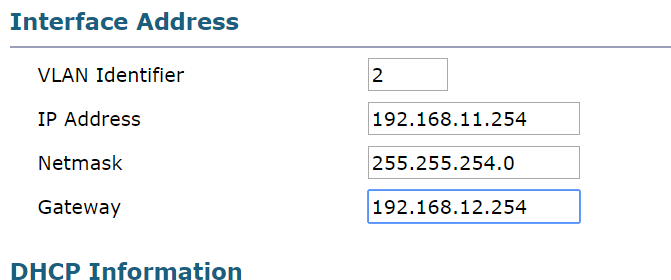

Hallo
zu allererst, ich bin kein Netzwerk-Techniker..
in unserem Betrieb ist ein Cisco Switch abgeraucht. DIesen habe ich
heute ersetzt und bin nun an der Konfiguration dran.
Am Switch ist u.A. ein Cisco Wlan Controller angeschlossen. Auf dem sind
2 Interfaces konfiguriert:
management:   192.168.10.254 - VLAN1
wifi-clients: 192.168.11.254 - VLAN2
im Web Portal des Controllers sehe ich zahlreiche Wifi Geräte mit IP
Adressen zb:
192.168.11.54
192.168.12.14
im SSH des Controllers kann ich sämtliche Geräte erfolgreich anpingen.
Im SSH des Switch allerdings nicht. Dort lässt sich zwar der Controller
under 192.168.10.254 anpingen, aber nicht die an ihm angemeldeten
Geräte.
Ich denke hier ist eine Route festzulegen??
Die Interface-IP kann so nicht funktionieren, da die Gateway-IP im
gleichen Netz liegen muss wie die Interface-IP. Was hier nicht der Fall
ist.
192.168.11.254/23 umfasst 192.168.10.0 bis 192.168.11.255.
Nicht aber 192.168.12.254.
Ihr habt hoffentlich eine Netzwerkdoku, wenn ihr schon keinen Backup der
Switch-Config habt?

am WLan Controller habe ich keine Modifikationen vorgenommen. Und bis
zum Abrauchen des Switches hat auch alles funktioniert.
Jedenfalls sehe ich im WLan Controller im Moment eine Vielzahl von
eingeloggten WLanGeräten mit den (statischen) IPs 192.168.11.x und
192.168.12.x. Alle kommunizieren über das Interface "wifi-clients", das
im VLan2 liegt.
Sämtliche Wlan Geräte sollten sich anschließend mit einem Server
verbinden, der ebenfalls direkt am Switch hängt und dessen Schnittstelle
die IP 192.168.10.253 hat. Aber dies scheitert im Moment daran, dass die
Geräte einzig und allein im Wlan COntroller scihtbar sind.
WLan Controller wie auch Server hänngen mit 2 getrennten Cat5 Kabeln am
Switch. Kann es sein, dass jeweils eines davin im VLan2 sein sollte oder
was ist der Grund doppelte Verbindungen zu verwenden?
Dokumentation gibt es anscheinend keine, hab heute selbst danach
gesucht. Und die Firma die das System aufgebaut hat, existiern nicht
mehr.
Es wäre mir wichtig, das Problem selbt in den Griff zu bekommen um mit
dem System besser vertraut zu werden - ohne dass ich mich nun zu dem
Netzwerkexperten entwickeln will...

Ich hatte mich oben falsch herum ausgedrückt. Die Interface-IP
funktioniert so, aber nicht die Gateway-IP.
Das Management vom Switch dürfte im VLAN 1 liegen, also im Default-VLAN.
Wenn der Switch ein reiner L2-Switch ist, also selbst kein IP-Routing
durchführt, und auch sonst kein Router im Netz ist, dann ist es völlig
normal, dass du per SSH auf dem Switch nichts im VLAN 2 per Ping
erreichen kannst. Sehr wohl aber den WLC im VLAN 1. Getrennte VLANs ohne
Routing trennen eben, das ist deren Sinn.
Ohne Netzwerk-Übersicht, sowohl der WLC Netze also auch der Rest, ist
das aber stochern im Nebel, und fehlende Kenntnis von Netzwerken macht
das auch nicht einfacher. Da werdet ihr wohl Knowhow einkaufen müssen,
oder selbst aufbauen.
Jedenfalls ist die oben skizzierte Info widersprüchlich. Wenn VLAN 1
192.168.10.0/24 umfasst, VLAN 2 aber 192.168.10.0/23 (per
192.168.11.254/255.255.254.0), dann überlappen sich die IP Bereiche von
VLAN 1 und VLAN 2. Und Adressen der Form 192.168.12.x passen überhaupt
nicht dazu.
