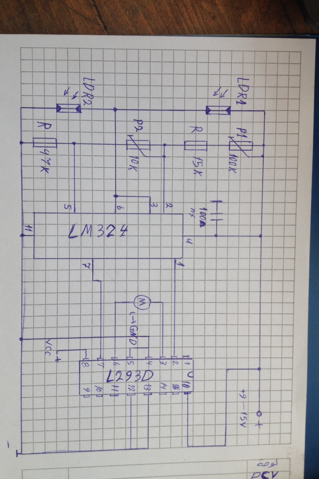

von Timo (Gast)
Vielen Dank für Eure raschen Antworten!
Hier kommen weitere Details: Es handelt sich um eine einfache
Sonnenstand-Nachführsteuerung für eine 120W Photovoltaikanlage. Die
Steuerung stammt nicht von mir. Als Steuerelement soll ein Linearmotor
verwendet werden. Habt etwas Nachsicht mit mir und meinen Kenntnissen in
der Elektonik, ab einem gewissen Grad bin ich da sozusagen in der
Schülerrolle...

Die Abbildung ist eine Mischung aus Schaltbild und Gehäusezeichnungen.
Jeder der jetzt helfen will fängt an die Pins der Bedeutung an den IC's
zuzuordnen. Darauf wird wohl kaum jemand Lust haben?
Was ist mit den unbeschalteten Eingängen? Die Schwingen so vor sich
hin...
von Michael B. (laberkopp)
Timo schrieb:
Wo sind da 16 pins am LM324 ? Die Anschlussbelegug passt zu 14 Pins.
Die Schaltung ist einfachst und primitivst. Wenn der obere LDR zu hell
beschienen wird, kann aber die Schaltung in einen undefinierten Zustand
gehen.
Es wäre schwer zu empfehlen, die Schaltung wie angegeben zu
modifizieren.
von Carl D. (jcw2)
Das ist ein 14pin LM324, von dem aber nur die Hälfte benutzt wird, also
würde ein 8pin LM328 reichen, der hat 2 statt 4 OpAmps.
PS: in Schaltplänen machen sich Schaltsymbole besser als Gehäuse.

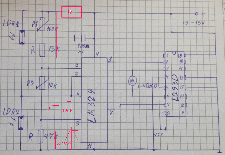

von Axel R. (Gast)
Ich hätt ja wenigstens ein wenig Hysteres spendiert ober einen Doppel
Komparator genommen. Die Eingangsspannung mittels Z-Diode ist eine gute
Idee bzgl. der maximal erlaubten Comonmode Spannung.
https://i.stack.imgur.com/7a7fA.png
So bleibt man halbwegs in der Mitte. Zu PIN5 und PIN3 noch einen
Widerstand in Reihe (10K) und über 1nach3, sowie 7nach5 einen 470k.
Ich tät einen MCP6482 und einen L6205 bei Reichelt bestellen. Die
Logik(OPV und Steuerlogik vom Motortreiber) mit 5Volt betreiben. (mit an
der Z-Diode anschliessen). Dann ist man etwas moderner: Der MCP6482 kann
FullRange IN/OUT, geht aber nur bis 6Volt oderso. Die Logikeingänge des
(beide Systeme parallel) L6205 aber auch nur bis 7V ;) Dafür bekommt der
Motor jetzt vollen Schub, die Effizienz steigt etwas an. ABER:
Ich finde die Bemerkung, das der Mehrertrag durch den Stromverbrauch der
Nachführung aufgefressen wird, "spitzfindig", aber sehr weitsichitg
gedacht. Ich stimme dem zu.
StromTuner
https://www.mikrocontroller.net/part/L6203
EDIT: Ich meine schon den L6205...

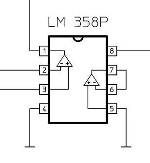

von Olaf (Gast)
ganz anderer hobby_elektroniker schrieb:
> Wenn du einen Hinweis geben kannst wie unbenutzte OV des LM324 zu
> beschalten sind dann solltest du dies tun, reine Polemik hilft
> niemandem.
Beim LM358 kann man das so machen und meines Wissens auch beim LM324,
weil er intern ähnlich, wenn nicht sogar genauso aufgebaut ist wie der
LM358, aber eben nur zweifach.
Vielleicht werden alle 4 OPVs benötigt und der TO hat nur die
Vertikalmotorsteuerung gezeichnet. Für die Horizontalmotorsteuerung
werden eventuell die anderen beiden OPVs benötigt?

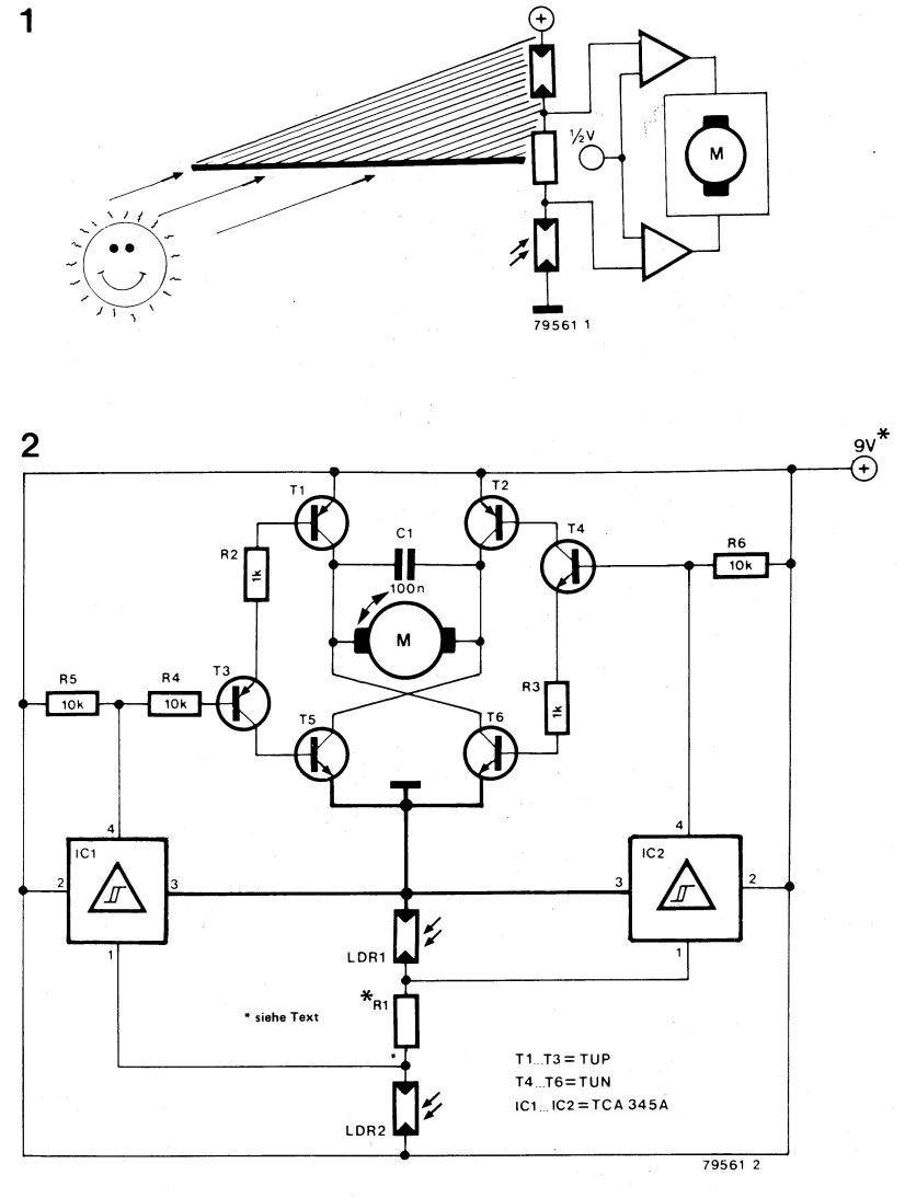

von Thomas B. (thombde)
Hier im alten Thread ist ein Bild der Elektor-Schaltung.
Beitrag "Nachführung von Solarmodul"
Und oben im Anhang von 1978.
Leider gibt es den TCA345 nicht mehr.
Edit:
Wenn ich so etwas heutzutage baue, würde ich einen µC verwenden.
Dann kann man auch nach Sonnenuntergang den ganzen Salat in
Startposition richtung Osten fahren.
Und ich würde nur alle 15-30Min nachführen.
Sorry, ich noch mal.
Geht das eigentlich ohne Schutzdioden?
In der alten Schaltung von 1978 hatten die einen Motor aus einem
Kassettenrecorder verwendet.

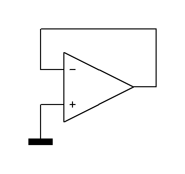

BobDylan schrieb:
> Hat zwischendurch eigentlich mal jemand dem TE erklärt, was er mit
> überflüssigen OPs anstellen soll..?
Beitrag "Re: Alternative zu LM324 DIP16"
Danke, so würde ich es auch machen?
@ anderer hobby_elektroniker
Leute wie Du vermiesen einem das Forum?
Weitere Beiträge von Dir lasse ich unkommentiert stehen. Wenn man Dir
Förmchen und Schäufelchen entzieht wird es Dir zu langweilig.
von Jens G. (jensig)
Das sollte man aber nicht blind auf andere OPV übertragen, denn nicht
alle sind unity-Gain-Stable. Da holst Du Dir mehr E-Smoke in die
Schaltung als mit offenen Eingängen.
Beide Eingänge auf ein Potential legen ist auch nicht ganz ohne, wenn
der OPV zufällig einen sehr geringen Offset hat. Dann könnte es sein,
daß er je nach Mondphase am Ausgang herumpendelt/rauscht.
Bliebe nur noch ein Eingang auf +, der andere auf -. Das wäre dann eine
klare Ansage für den OPV, aber soviel Diff. wollen viele OPV wiederum
auch nicht an ihren Eingängen sehen (sind schließlich keine
Komparatoren). Man könnte die Diff aber mit Spannungsteilern
verkleinern, was aber zusatzliche R benötigt.
Offene Eingänge sehe ich übrigens bei der bipolaren Variante nicht
sonderlich kritisch, denn die sind ja nicht weiter empfänglich für
statische Ladungen oder Störfelder. Zumal er keinen "Hochstrombereich"
im Umschaltbereich wie bei CMOS durchläuft, und damit kaum Störungen
verursachen dürfte, sofern das Übersprechen akzeptable bleibt (echte
Oszillation, wie oft behauptet, sehe ich da ohnehin nicht).

von Eddy C. (chrisi)
...wobei unbeschaltet nicht notwendigerweise problemlos bedeutet:
Immerhin haben wir hochohmige Eingänge, die durch Streukapazitäten
miteinander und gegen andere Schaltungsteile verkoppelt sind, z.B. mit
dem OpAmp Ausgang.
Falls sich der OpAmp-Ausgang entscheidet, nicht in der Gegend
herumzufloaten, muss er zwangsläufig gegen eine der Rails knallen, was
ihn somit in eine extreme Betriebslage bringt. Wie da der Querstrom im
OpAmp aussieht, ist eine eigene Betrachtung wert.
Insgesamt tendiere ich daher zu der Anordnung als Spannungsfolger (siehe
BobDylan), aber bitte mit dem positiven Eingang an einer Spannung, die
der Ausgang auch sicher erreichen kann, z.B virtuelle Masse. Also
keinesfalls eine der Rails, da im Zweifelsfall durch die sicher
bestehende Offsetspannung mit ggf. falschen Vorzeichen der Ausgang
wieder im Anschlag hängt.
Beide Eingänge auf gleiches Potential klemmen ist aus dem gleichen Grund
unklug, da das Verhalten des Ausgangs nicht vorhersagbar ist.
