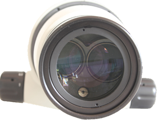

Wichtig ist auch, auf jeden Fall auf zwei durchgehende Strahlengänge zu
achten! D.h. also von unten betrachtet muss man 2 Linsen sehen (siehe
Bild anbei). Alles andere ist Billigschrott.
