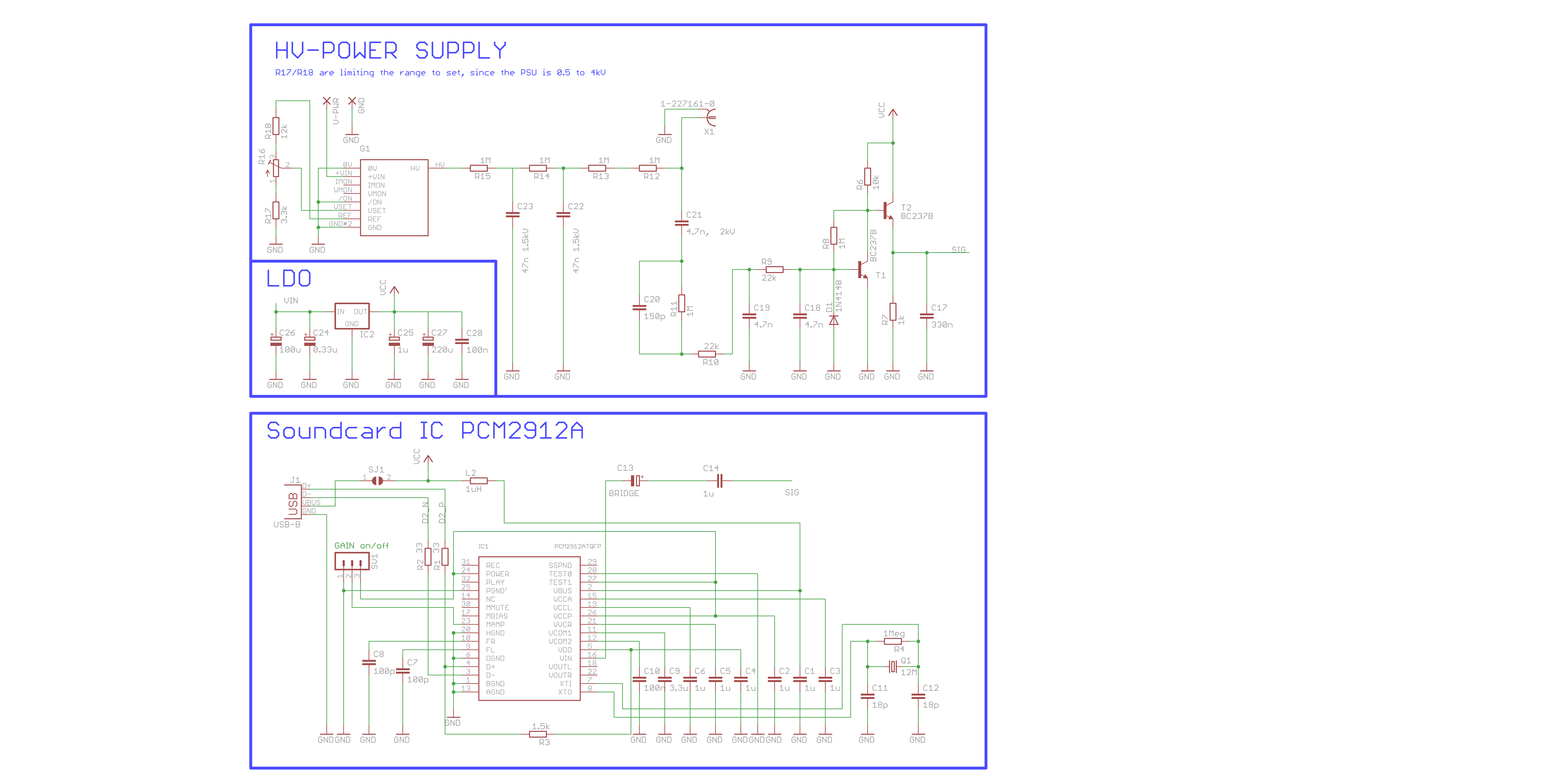

Ich habe aktuell ein Problem mit einem Photomultiplier der eine
Soundkarte mit Signalen versorgt.
Als erstes möchte ich sagen, das ich die Schaltung nicht entwickelt
habe, sondern nur angepasst. Anbei das Schema. Im Orginal wird nach C14
ein 3.5mm Audiokabel angelötet und führ auf einen PC-Soundkarte. Ich
habe direkt einen Soundchip auf den PCB gepflanzt. Zu testzwecken aber
auch mal C13 Bridge entfernt und mit dem Kabel probiert.

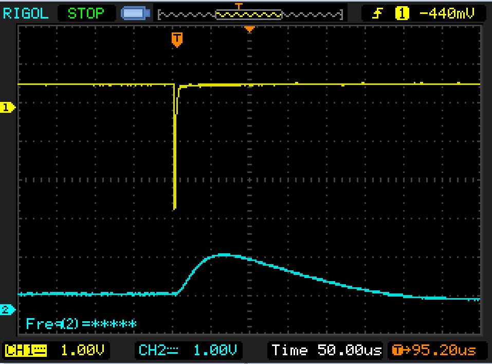

Ich habe mich also mal an der Hardware mit dem Osszilloskop auf die

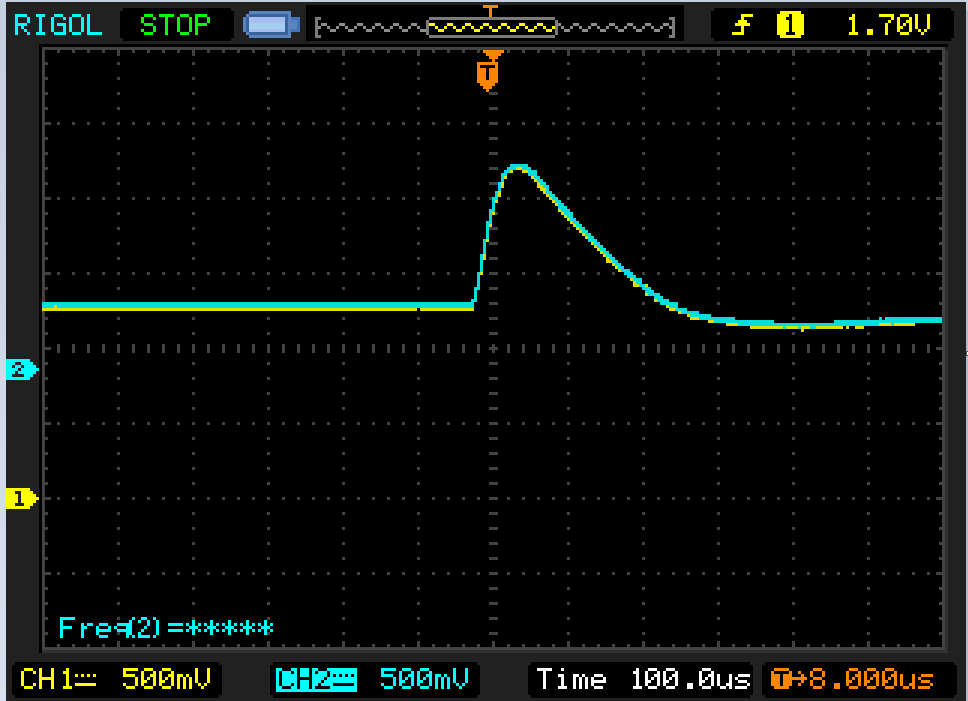

suche gemacht, dabei merkte ich das C14 garkeine funktion hat, da das
Signal vor und nach C14 exakt gleich aus sieht. Siehe Screenshot, blau
ist nach C14, gelb davor.
C14 wurde ausgelötet und gemessen, 1,1uF mit Fluke 179. Scheint I.O, zu
sein.
Zum Vergleich noch ein Bild gemessen an R10 (GELB) und nach C14(Blau).
Für was könnte C14 sein? Da das Signal vorne und hinten gleich ist, kann
er ev. falsch Dimensioniert sei?
Grunsätzlich funktioniert die Schaltun problemlos und gut unter Werten
1000 also kann ein defekt fast ausgeschlossen werden...

Ich habe mitlerweilen noch eine andere Vermutung, der Soundchip gibt an
"Anlaog Input 0.43*VCCA p-p" an.
Das wären bei 3.3V ca. 1.4V, meine vermutung ist nun,das wenn ein Signal
>1.4V eintrift, es einfach als 1.4V gemesse wird...
Ich werde da jetzt mal versuchen die Spannung abzuschwächen und sehen ob
das Verbesserung bringt.
