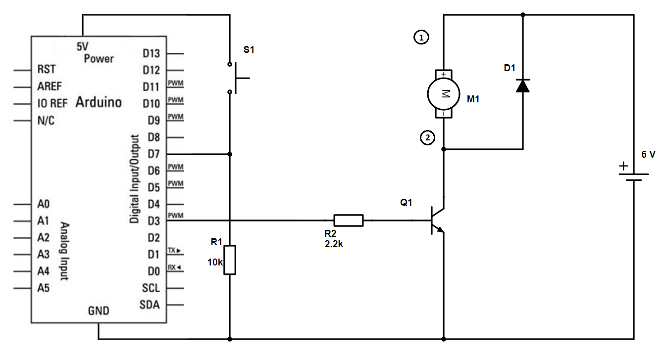

im Anhang findet ihr meine Schaltung. Ich möchte einen Motor einfach nur
in der Umdrehungszahl kontrollieren können. Es handelt sich um ein 6V DC
Motor mit 12500 rpm, mehr weiß ich leider nicht. Der Transistor ist ein
BC 547 B 331. Gesteuert wird der Motor durch einen Arduino. Es tut sich
folgendes Problem auf, an dem ich seit Tagen zu knabbern habe und nicht
weiß wie das funktionieren kann:
Zwischen der Nummer 1 und 2 befindet sich der Motor. Wenn ich den Motor
herausnehmen und die Spannung zwischen 1 und 2 messe, bekomme ich 6 Volt
angezeigt. Die 6 Volt liefert ein Batterie Pack. Jetzt bau ich den Motor
in die Schaltung ein. Normalerweise müsste er sich zu drehen anfangen.
Tut er aber nicht. Ich messe wieder zwischen 1 und 2 und stelle fest,
dass das Messgerät 0 Volt anzeigt. Ich weiß absolut nicht wieso.
Wenn ich den Motor einfach an das Batterie Pack hinhalte fängt er
allerdings an sich ganz normal zu drehen. Wenn ich außerdem einen 5V
Motor in die Schaltung einbaue funktioniert dieser.
Danke und viele Grüße
Juju

von Michael B. (laberkopp)
Welche Stromvberstärkung erwarest du von deinem Transistor ?
Aus 2mA mal eben 100mA machen klappt kaum, und mehr als 100mA mag der
BC547 sowieso nicht.
Juju schrieb:
> Wenn ich außerdem einen 5V Motor in die Schaltung einbaue funktioniert dieser.
Braucht der weniger Strom ?

von THOR (Gast)
Wenn du am Transistor CE kurzschließt, dreht der Motor?

Dient der Transistor nicht einfach nur als Schalter für die PWM in der
Schaltung? Der Strom kommt doch von der Batterie und müsste komplett
durch den Motor fließen. Wie spielt die Stromverstärkung da eine Rolle?
Bzw. der Strom wird anscheinend ja weniger. Ich glaube an der Stelle
steig ich mit meinen Kenntnissen über Elektrotechnik aus.

Der Strom fliesst von einem Pol der Batterie zum anderen. Wenn er durch
den Motor fliesst dann muss er auch ... denk nach, genau auch durch den
Transistor. Und der verträgt keinen Strom größer 0,1A
Was du brauchst ist ein Mosfet als Schalter.

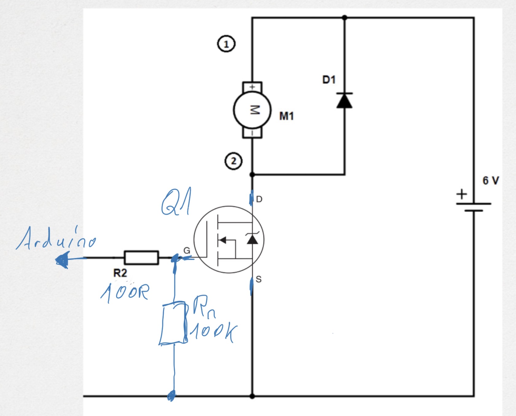

von Helmut S. (helmuts)
Juju schrieb:
> Mein Gott Walter schrieb:
>> @Juju:
> Ahh, das macht natürlich Sinn :D. Danke! Könnt ihr mir einen empfehlen
> für die Schaltung? Ich hab hier einen IRF 520 rumliegen, aber mit dem
> funktioniert es nicht.
Den IRF520 solte man mit 10V ansteuern. Die hast du aber nicht.
Such dir einen Mosfet mit Ron<0,04Ohm bei Ugs<=4,5V. Diese Zahlen findet
man im Datenblatt des Mosfets.

von Jörg R. (solar77)
https://www.reichelt.de/IRL-IRFZ-Transistoren/IRLIZ-44N/3/index.html?ACTION=3&LA=446&ARTICLE=41768&GROUPID=2896&artnr=IRLIZ+44N&SEARCH=IRLIZ44N
Der sollte funktionieren. Rdson bei Vgs 5 Volt beträgt ca. 25mR.
Bei Vgs 4,5 Volt sind es ca. 35mR.
R2 ersetzt durch durch 100R. Zusätzlich ein R mit 100K vom Gate nach
GND.

Der Basiswiderstand ist auch zu groß. Bei einem hfe von 100 brauchst du
z.B. beim BC337 (hfe min. 100) einen Widerstand von 820 Ohm. Das
entspricht dann einem Basisstrom von etwas über 5mA.
Alternativ geht auch ein BC140 bis 1A.
Was für ein Schwachsinn, bei hFE hast du nicht Sättigung unter 1V
sondern vielleicht 5V am Transistor als Verlust. Zum Durchschalten
braucht man schon 1/10 des geschalteten Stroms, bei
Kleinleistungs-Transistoren wo der BC337 dazuzählt tuns auch 1/20 und
nur bei high Beta wie ZTX 1049 tut es auch 1/200.
Wo sollen die 100mA herkommen die er zum durchschalten braucht ?
Schrecklich duese Leute die seit 1960 nichts mehr dazugelernt haben. Von
wem wird das Metallungetüm heute eigentlich noch gebaut ? Irgendwelche
Inder, die ein Sandkorn reinpressen und draufstempeln was du hören
willst, aber ohne Datenblatt ? Nicht mal Philips spezifizierte ein
UCEsat Diagramm, sondern sagte bei 1A bloss hFE=20.

von Jörg H. (sonichazard)
1.
Treiberschaltung ändern! Kurzfristig muss der Anlaufstrom geschaltet
werden können. In Bipolartechnik dürfen das auch gerne zwei Transistoren
sein, weil der Ausgangtransitor bestimmt keine Verstärkung von >100 bei
dem nötigen Anlaufstrom hat. (Man beachte: Hohes Massenträgheitsmoment
und auch noch Unwucht, nicht gerade günstig).
2.
Software ändern:
Anlauf mit voller Betriebsspannung, erst nach Anlauf(Verzögert?)
Umschaltung auf PWM.
Man darf sich allerdings keine Illusionen machen bezüglich der Qualität
der Drehzahlstellung. Ohne Halbbrücke ist das Ganze sehr lastabhängig.
Aber vielleicht reicht es dem TO ja.

aGast schrieb:
> Da ist er wieder, der reflexartige Schrei nach einem FET.
Natürlich, wer zu blöd ist, einen bipolaren Transmann zu rechnen,
bevorzugt FET ... und handelt sich damit andere Probleme ein, weil auch
der nicht kindersicher st.
> Ein hundsordinärer BC337 tut es bis 500mA genauso.
Wenn Du die Basis füttern kannst, ja.
Ist im Schaltbetrieb evtl. erreichbar, aber keinesfalls garantiert. Eine
ordentliche Schaltung spielt auch noch, wenn ich in 7 Jahren den
defekten Transistor ersetzen muß oder über 10 Jahre 7000 Stück davon
baue.
Damit liegst Du richtig, also vielleicht doch einen FET rein?
Scheint doch alles vergebene Mühe, ich sehe bislang keine zuverlässige
Angabe zum benötigten Strom und ein paar simple Messungen kriegt J* auf
nicht auf die Reihe.

Übrigens: Der von Jörg R. empfohlene FET hat wohl gute Chancen, sogar
ohne eine Messung des Blockierstromes zu "passen". (Nicht, daß Du
allgemein - unter Einbezug einer Lösung auch mit BJT - mit einer
Forderung nach jener Messung falsch lägest.)
> sogar ohne eine Messung des Blockierstromes zu "passen". (Nicht, daß Du
Das war ein Vorschlag für einen Logic Level Mosfet. Der verträgt schon
was. Da wir keine genauen Daten haben können nur unverbindliche
Vorschläge gemacht werden.
Aber, was diskutiert man mit jemandem der selber nichts zum Thema
beiträgt?
