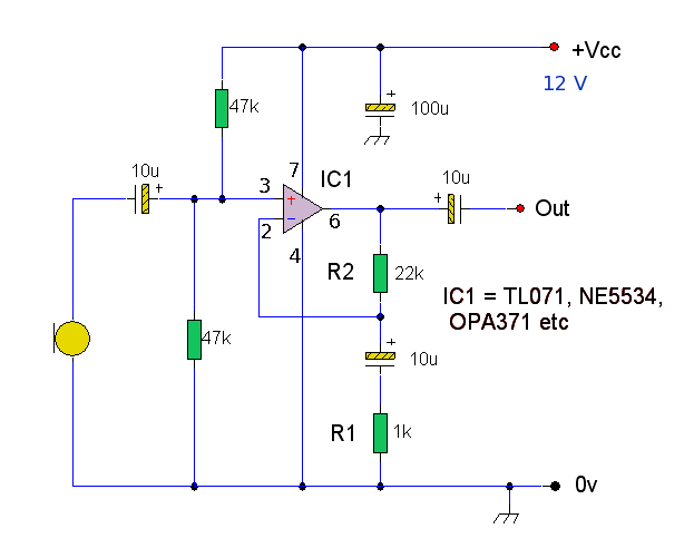

ich habe wohl ein Verständnisproblem. Seit etwa sechs Monaten versuche
ich mich in die Elektronik einzuarbeiten, weil ich versuchen möchte, mir
einen Verstärker selbst zu bauen. Das ganze mache ich wie in der
angehängten Schaltung. Ich verstehe aber leider nicht was der
Kondensator zwischen R1 und R2 macht. Ich finde auch nichts in meinen
Büchern zu dem Thema und online hatte ich auch kein Glück. Ich weiß nur,
dass nichts am Ausgang ankommt, wenn ich ihn weg lasse. Aber ich kann
mir nicht erklären, wieso. Kann mir jemand einen kurzen Crashkurs dazu
geben?
Dankeschön
N. R.

Der verhindert das die Gleichspannung von 6V am Plus-Eingang
um 23 verstärkt wird.

nein.
Denk Dir einfach mal alle Kondensatoren weg. Dann hast Du die Schaltung
für Gleichspannung. Zum Beispiel hast Du dann die Verstärkung 1.
Und jetzt denk Dir mal anstatt den Kondensatoren eine Drahtbrücke. Dann
hast Du das Verhalten für Wechselspannung.
Irgendwo bei unteren Grenzfrequenz geht dann das Verhalten (1) in das
Verhalten (2) über.

Ich befürchte, du verstehst auch den Rest nicht, sonst würdest du die
Schaltung nicht aufbauen.
Der Kondenstaor lädt sich auf, bis die Spannung an Pin 2 der Spannung an
Pin 3 entspricht, also ca. 6V, und zwar im Mittel.
Dann erst verstärket der IC sinnvoll im Verhältnis R1:(R1+R2), also
1:23, und zwar höhere Spannung in noch höhere und geringere Spannungen
in noch geringere als 6V.
Ohne den Kondensator verstärt der OpAmp die ca. 6V am Eingang auf das
23-fache, also 138V, was er gar nicht liefern kann, er hängt also an der
oberen Grenze fest.
Leider sind die 6V aus der 12V Betriebspannung über die beiden 47k
Widerstände abgeleitet, und das wirkt sich DIREKT auf den Ton aus: Jede
kleine Schwankung der Versorgungsspsunng kommt mit 11.5-facher
Intensität am Ausgang an.
Die Bauteilauswahl ist zudem schlecht: Die 10uF am Eingang zusammen mit
den 2 x 47k bilden eine untere Grenzfrequenz von 0.7 Hz, das ist
untertrieben wenig, man verstärkt nur rumpeln was das Mikrophon sowieso
nicht liefert. Selbst 20Hz wären sehr wenig, bei Mikrophonen kann man
gut 70Hz nehmen, also 100nF statt 10uF.

Das ist zwar richtig, andererseits kann dieser überdimensionierte
Kondensator etwaige Betriebsspannungsstörungen besser ausfiltern - bei
hinreichend niederohmigem Quellwiderstand.
Das Stichwort ist "Virtuelle Masse".
Eigentlich braucht ein Operationsverstärker Masse, positive
Versorgungsspannung und negative Versorgungsspannung.
http://www.elektro-archiv.de/Archiv/O/Operationsverstaerker/Nichtinvertierender%20Verstaerker.jpg
Damit deine Schaltung ohne negative Versorgungsspannung auskommt, bilden
die beiden 47k Widerstände und die drei 10u Kondensatoren eine virtuelle
Masse zwischen positiver und negativer Versorgungsspannung.

Das ist leider so, aber man kann das natürlich einfachst verbessern:
- zwischen dem OPA VCC-Anschluss und dem 47k Widerstand baut man ein
RC-Glied ein, z.B. 220R und 47µF. Das ergibt jedoch eine kleine
Arbeitspunktverschiebung, die meistens nicht stört.
oder
- den Teiler aus den beiden 47k-Widerständen legt man nicht direkt auf
den +Eingang, sondern über einen weiteren Widerstand. Am Teilerpunkt
kommt dann ein C nach GND, das die VCC-Störungen ausfiltert. Als grobe
Dimensionierung würde ich den Teiler aus zweimal 10k machen, den
Widerstand vom Teilerpunkt auf +E mit 47k wählen und als C zur Filterung
10µF nehmen. Mit dem 47k stellt man den Eingangswiderstand ein, er
könnte natürlich auch kleiner gewählt werden.
Die Schaltung hat damit etwa 50k Eingangswiderstand und der
Eingangskoppelkondensator könnte noch kleiner werden (siehe oben, ich
würde aber trotzdem statt 100n etwas mehr nehmen, so dass die untere
Grenzfrequenz nur durch R1 und dem 10µ bestimmt wird).
