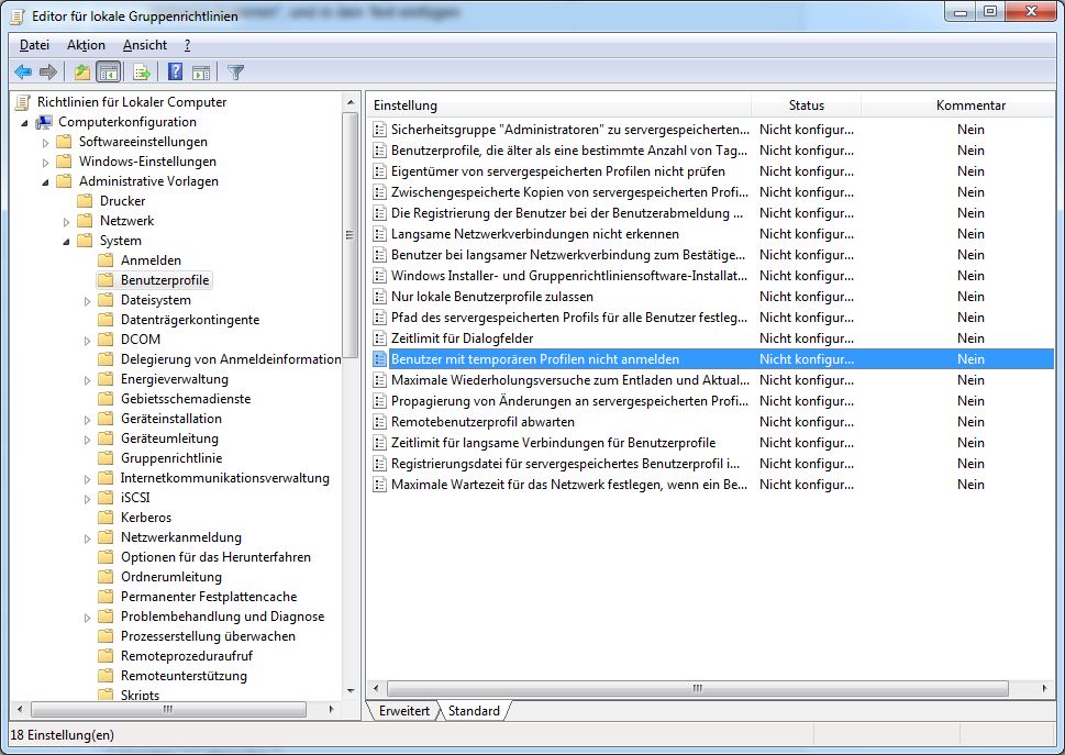

Christian S. schrieb: > Tja, ist nicht so einfach, der Kollege der den Domänencontroller betreut > und die Verkabelung wartet, hat einfach viel zu viel zu tun und lässt es > schleifen... Hmm, das ist dann aber ein organisatorisches Problem. > Habe ich so noch nicht beobachtet, wenn man unter Linux eine komplette > Kopie des Ordners zieht (cp -a) scheint es zu laufen. Wenn du denselben Ordner wieder zurückkopierst, gehts natürlich. Das Profil läßt sich aber nicht auf einen anderen Benutzer übertragen, außer über den Umweg als (berechtigungskorrigiertes) Default-Profil. > Was kann ich tun, um über Active Directory etwas zu lernen > (Literaturempfehlung)? Ein guter Anlaufpunkt ist bspw. www.gruppenrichtlinien.de > Möglichst im Schnellverfahren Active Directory ist ein recht komplexes Werkzeug, daß man nicht mal so nebenbei erlernt. Aber auch sehr mächtig. Wenn man es beherrscht, vereinfacht es die Administration erheblich.
Christian S. schrieb: > Dann wurde > während des Anmeldevorgangs kurz der Netzwerkstecker gezogen. Darauf > erscheint zunächst die Meldung "Sie wurden mit einem temporären Profil > angemeldet". > Eventuell ließe sich dieses Szenario verhindern, in dem man das > Benutzerprofil des Domänen-Users in das .default-Profil des lokalen > Users zurückkopiert. > Aber irgendwie scheint mir dieses "Zurückkopieren ins .default-Profil" > nicht so richtig von Windows unterstützt zu werden - oder ich weiß > zumindest nicht wie es richtig gemacht wird. Die Anmeldung mit temporären Profilen läßt sich ganz einfach per Gruppenrichtlinie unterbinden.
