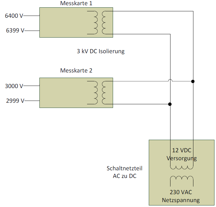

Guten Morgen zusammen,
ich habe folgendes Problem bei der Auswahl eines geeigneten
Schaltnetzteils.
Sachverhalt: Ich verwende eigens entwickelte Messkarten zur Messung von
Gleichspannungen, welche teilweise auf einem Potential von 6400VDC
liegen. Die Messungen erfolgen nicht zwingend zum Ground (0V), sondern
liegen ebenfalls auf diesen hohen Potenzialen. Die Spannungversorgung
der Messkarten erfolgt daher galavnisch getrennt über einen
DC/DC-Wandler mit 3KV DC Dauerisolierung. Damit ist ein Überschlag von
Karte 1 zu Karte 2 ausgeschlossen. Mein Problem liegt bei der Wahl des
richtigen Isolationswiderstandes für die
Versorgungsspannung.(Sachverhalt im Anhang skizziert)
In den Datenblättern zu Schaltnetzteilen finde ich die Angaben nur in
der Form:
4000VAC Input to Output
1500VAC Input to Ground
500VAC Output to Ground
Fragen:
1. Wie verhält es sich mit der Isolationsspannung in Bezug auf den
VDC-Isolationwiderstand, wenn auf der Primärseite die Netzspannung
230VAC und der Sekundärseite VDC vorhanden ist?
2. Welche Isolationsspannung bräuchte ich, um wirkungsvoll bis 6400VDC
zu isolieren?
3. Würde dieses Netzteil für meine Anwendung ausreichen?
http://de.rs-online.com/web/p/einbau-schaltnetzteile/1227573/
Ich bedanke mich bereits im Voraus!
Grüße, K. Derent

Wie kommst du denn darauf? 6400V DC sind nun mal doppelt so viel wie 3kV
und damit ist die 'Dauerisolierung' nicht gewährleistet, denn die ist ja
nur für 3000V DC.
Wenn da was überschlägt, liegt deine 12V Versorgung auf 6400V DC
Potenzial - so viel müsste also das SNT isolieren.
Um auf der sicheren Seite zu sein, muss also zumindest Messkarte 1 ein
Isolierung haben, die 6400V DC gut verträgt. Typisch ist die nächste
Stufe 7500V DC, für die es spezifizierte Komponenten gibt.
Never. Für deine Anwendung lohnt es sicher, nach Netzteilen mit
Zweikammertrafos zu suchen. Jegliche Isolierung mit >3kV ist innerhalb
eines normalen (Einkammer-) Trafos m.E. nicht zu machen.

Ich dachte, die Isolierung von DC/DC der Messkarte 1 mit 3000VDC und die
der Messkarte 2 mit ebenfalls 3000VDC ergeben zusammen 6000VDC, was
theoretisch ausreichen sollte um einen Überschlag von Karte zu Karte zu
verhindern. Oder liege ich da komplett falsch?

Deine 12VDC haben keinen Potentialbezug. Die Spannungsdifferenz z.B. uz
den zu messenden 6.9kV ist nicht definiert, sie kann 3kV oder auch 10kV
betragen.
Du MUSST also zunächst ein Potential für die 12V festlegen, z.B. in dem
du GND der 12V mit dem Schutzleiter PE verbindest.
Dann allerdings ist schlagartig klar, daß die 3kV Isolation der einen
Messkarte nicht reicht.
Selbst wenn du die 12V auf 4700V gegenüber den Messpannungen festlegst,
so dass beide Messwandler überleben, ist klar, daß die übliche
Isolierung der 12V Schaltnetzteils mit 2.5kV nicht reicht.

Nö, denn Karte 1 ist ja nur mit 3kV spezifiziert, du legst aber 6,5kV
an. Wenn nun Karte 1 überschlägt, liegen die 6,5kV auf den 12V und damit
stehen auf Karte 2 nun mindestens 3,5kV Differenz - wenn die
Messspannung niedriger ist, sogar noch mehr. Damit ist auch diese Karte
ausserhalb ihrer Specs.
Karte 1 muss also intern schon mindestens 6,5kV vertragen, damit das
einigermassen zuverlässig und sicher wird.

Du hast noch nicht verstanden, daß galvanisch getrennte Schaltungsteile
IRGENDEINE Spannung gegenüber allen anderen Schaltungsteilen haben
können.
Damit man irgendwas ermitteln und festlegen kann, muss man diese
galvsnisch isolierten Schaltungenteile an ein DEFINIERTES Potential
legen (normalerweise Schutzleiter), erst dann kann man die
Differenzspannungen betrachten.
Kommt z.B. ein Experimentator mit sienem Acryl-Pollover an den 12V
Kreis, kann er ihn, weil zu allem anderen sioliert, locker auf 12kV
gegenüber PE aufladen, und dann schlägt halt eine Isolierung durch.
Du BRAUCHST Verbindungen zu einem Potentialbezug. Es nützt nichts,
munter alles von allem zu isolieren.
