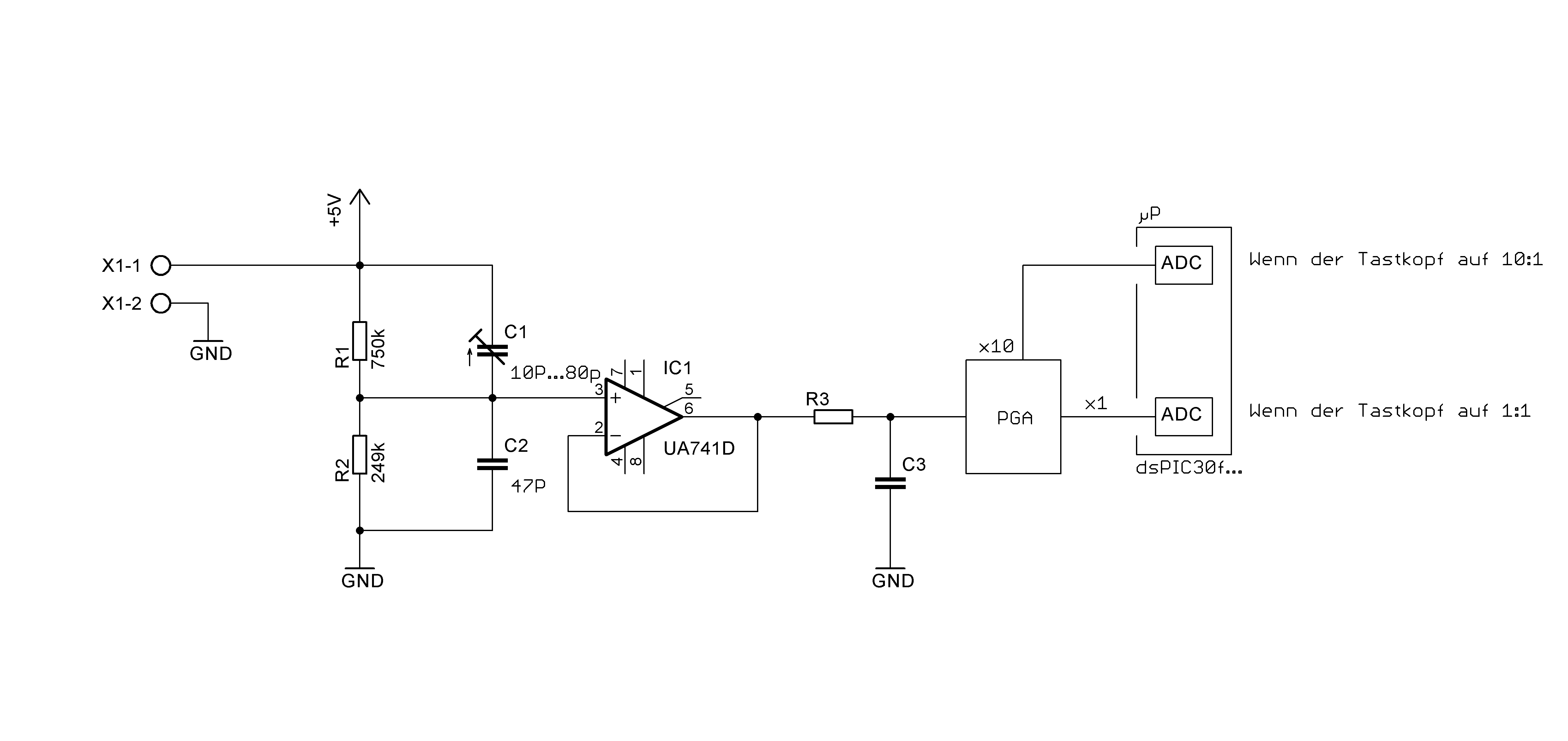

Könnte sich vielleicht jemand die Schaltung anschauen und diese
beurteilen. Sie soll als Eingangsstufe für ein Oszilloskop dienen. Das
Signal wird 1MS/s abgetastet. Der Tiefpass wird auf eine Grenzfrequenz
von 500kHz-600kHz ausgelegt. In der Schaltung fehlt die
OFFSET-Kompensation und die Stützkondensatoren.
Ich weiß, dass es kein Weltbewegendes Oszilloskop ist, aber sagt mir,
wenn ein Fehler in der Schaltung vorliegt.

Vergiss den 741. Nimm einen schnellen ordetnlichen OpAmp der mit 5V
auskommt.
Lege keine 5V an den Eingang.
Verstärke nicht das Signal um 10 nach dem abschwächen um 10 im Tastkopf.
Der Tiefpass R3/C3 bildet keinen ausreichenden Antialiasing-Filter für
1MHz Abtastung, er müsste ein Filter höherer Ordnung sein oder eine
tiefere Grenzfrequenz besitzen.

Wo würdet du die Grenzfrequenz hinsetzen, bzw. welche Ordnung würdest du
nehmen?
Das ist bei einer Abtastrate von 1MHz viel zu wenig.
Schon ab 500kHz findet eine Unterabtastung statt, das heißt, dass alle
Frequenzanteile, die ÜBER 500kHz liegen stark gedämpft werden müssen.
Das heißt, dass du eine deutlich geringere Grenzfrequenz anstetzen
solltest und einen Tiefpass höherer Ordnung ansetzen solltest.
Mach dich mal über das Abtast-Theorem nach Shannon und Nyquist schlau.

Den 741 für derart hohe Frequenzen zu verwenden, soll ja wohl ein
Witz sein. Hast Du Dir mal das Datenblatt dieses ICs angesehen?
Naja, er hat eine Transitfrequenz von 1MHz - ausgehend davon, dass man
auch noch ein wenig von der Nyquist-Frequenz Abstand halten sollte kommt
einem das ganze doch deutlich entgegen....
Den OP tausch ich aus. Ich wollte nur eine schematische Zeichung machen,
ohne jetzt die Bauteil Typen festzulegen.
