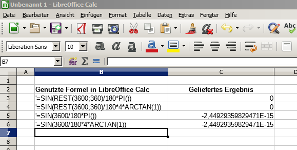

Ich habe nun aber festgestellt, dass der Sinus nicht sonderlich genau zu
sein scheint: Schon nach einigen Perioden ist man bei Vielfachen von 180
Grad nicht mehr genau auf 0, da scheint sich was zu verschieben.
Ist das bekannt?

Also nach 10 Perioden ist der Fehler von sin() bei -2.4503E-15. Da kann
man nicht meckern. Die scheinen mit 64bit(double precision) zu rechnen.
EXCEL
=SIN(3600/180*4*ATAN(1))
-2.4503E-15
Gnu-Octave
>> sin(3600/180*4*atan(1))
ans =  -2.4492e-015

H. S. schrieb:
> Den Vergleich verstehe Ich nicht. Ich rechne =SIN(5*3,1415962) = 2E-5.
Zum einen solltest Du besser =SIN(5*Pi()) rechnen um mehr gültige
Stellen von Pi zu verwenden.
Der "Offset", wie Du ihn nennst, wird natürlich mit größerem
Koeffizienten viel größer, weil der Fehlerterm wächst.
Bin kein Mathematiker, versuche das mal zu zeigen:
Die Pi()-Funktion in Excel weicht von der echten Zahl pi ab.
=> pi<> Pi()
Selbst wenn sin(pi)=0 ist, ist in Excel sin(pi())<>0!
Die Excel-Funktion Pi() ist nichts anderes als die Zahl Pi zuzüglich
eines Fehlers e:
Pi()=pi+e
Dann ist sin( x*pi() ) = sin( x*(pi+e) )
Daran kann man erkennen: Für betragsmäßig große x wird das Argument um
den Fehlerterm x*e verfälscht und dieser Fehler pflanzt sich in das
Ergebnis der Sinusfunktion fort.
Beispiel:
Berechne in Excel sin(Pi()) und sin(1e6*Pi()). Mathematisch ist es
dasselbe, numerisch aber eben nicht.
Heilung ist möglich!
Wenn Du Argumente im Gradmaß vorliegen hast, die Du in das Bogenmaß
wandelst, solltest Du das Argument vorher in den Wertebereich von -360
bis +360 normieren:
statt sin(winkel/180*Pi()) zu rechnen, rechne
sin(rest(winkel,360)/180*Pi())
Bei Argumenten im Bogenmaß gewinnt man meiner Meinung nach nichts, weil
man für das Normieren des Arguments ja nur durch das Stummel-Pi() aus
der Excel-Funktion dividieren kann, nicht aber durch die lange "echte"
Zahl pi.

Hallo Torsten!
Torsten K. schrieb:
> Mal eine Zusammenfassung dessen was als Lösungen gepostet wurde in
> LibreOffice.
> Have fun...
Wenn Du die Effekte vergleichen willst, bietet es sich an,
ausgezeichnete Werte zu nehmen, bei denen der Pi()-Term im Argument des
Sinus nicht wegfällt.
Wir wissen: sin (180°)=0.
Berechne nun sin(180°) in Excel und addiere Vollkreise auf:
sin(180°+360°*n) (n ganzzahlig).
Da kann man schön sehen, wie der Fehler wächst.
