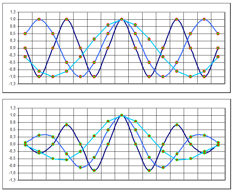

Ich baue einen Filter, um Signale wechselnder Frequenz in einem
rauschenden Datenfeld zu erkennen. Momentan sind es drei Frequenzen und
der Abstand der Erkennung ist etwas mässig. Ich benutze 15
Wertespeicher, um die Perdioden zu erfassen. Die drei Frequenzen passen
da perfekt hinein.
Macht es Sinn, den Filter auf mehr Werte auszudehnen?
Im Filter ist ein Tiefpass integriert und am Rand ist nur wenig
Amplitude.
Was tut man mit dem Fesnter?
Was kann man sonst tun?
Der Filter soll einfach bleiben und wenig Rechenaufwand erzeugen, weil
er in einen uC hinein soll.

Ok, war schon angedacht - nur momentan ist die Mathe von der anderen
Abteilung vorgegeben und schon ein Programm-Code da. Ich brauche eine
gute Begründung, den zu ändern:
Filter mit Cosinus-Fenster, gespiegelte Koeffizienten. Läuft auf 11
unterschiedliche Koeffizienten hinaus zzgl Einsen und etlichen Nullen.
Der Rest sind einfache Additionen.
> Ich brauche eine gute Begründung, den zu ändern
Ich nehme an, WIR sollen diese Begründung liefern?
Klar, erhöht aber den Aufwand, was Du ja nichts willst.(?)
> Amplitude.
Das ist normal und Sinn des Fensters.
Hochziehen z.b. An den Seiten früher hoch und in der Mitte länger flach.
Filterdesigner benutzen?

>Begründung liefern
Nein, keine "Begründung", eher einen Tipp, wenn Du hast,
>Filterdesigner.
Welchen würdest Du denn nutzen?
Um die Erkennung zu verbessern, hatte Ich die Anzahl der
Filterkoeffizienten auf das Doppelte erhöht, bekomme aber keine
nennenswerten Verbesserungen. Zuviel Rauschen!
