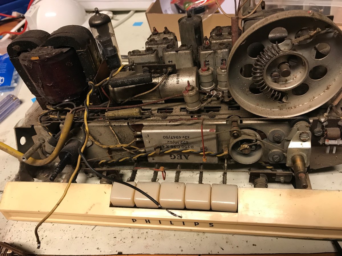

Guten Abend,
ich habe gegen Porto ein total versifftes kleines Röhrenradio
erstanden.(Philetta de Luxe B3D21A) Stand wohl jahrelang in einer Küche
oder ähnlichem, alle Bauteile sind überzogen von Fett und
Insektenleichen kleben darin, es stinkt zudem erbärmlich. Der Versuch
mit Wattestäbchen und Isopropanol den Dreck zu lösen schlägt fehl, man
erreicht nicht alle Stellen und verschmiert den Schmutz eigentlich nur.
Meine Idee war nun die ganze Kiste in destiliertem Wasser (ohne
Lautsprecher, Gehäuse und Skala natürlich) und Spühlmittel zu baden und
anschließend ein paar Tage bei Raumtemperatur trocknen zu lassen. Ich
bin mir aber nicht sicher was der offen gewickelte Trafo dazu sagen
wird.
Habt Ihr vielleicht bessere Ideen wie ich möglichst schonend für das
Gerät den Schmutz entfernen kann?

Alles zusammen reinigen??
Oder (achtung, Lebensaufgabe) alles zerlegen, einzeln auf Hochglanz
bringen und wieder (richtig) zusammenbauen?
Ein Wasserbad ist keine gute Idee. So manches Bauteil wäre danach
hinüber. Bei schonender und fachmännischer Reinigung könnte man das
Gerät vielleicht sogar wieder zum tönen bringen.
Wasser könnte für einige Teile wie Kondensatoren und den Trafo ein
Problem werden. Da sind viele Ritzen und ggf. Papier zur Isolierung. Das
kriegt man nur schwer wieder sauber und ggf. bleicht ein störender
Rückstand.
Den ganz groben Dreck könnte man wohl wegblasen, abkratzen. Ganz sauber
wird es wohl eher nicht mehr werden. Fett könnte man ggf. lokal mit
Aceton / Spülmittel Lösung entfernen. Alle Teile vertragen das aber
nicht.
Etwas "Patina" kann aber auch drauf bleiben. So Empfindlich ist so ein
Radio nicht.
Es soll Menschen geben die Bremsenreiniger mit Erfolg benutzt haben.

Einzelne Teile werde ich sicher aufhübschen müssen, der Dreck muss aber
davor weg. Absolut ekelerregend in dem Zustand darin rumzubasteln.
>Wie waere es mit einem Bad in destilliertem Wasser? Einfach mal im Bad
>schrubben und dann spaeter noch mit Isopropanol drueber. Wie waere es
>mit einem Pfeifenreiniger?
Ja daran dachte ich auch schon, bin mir aber nicht sicher ob das Trafo
und Übertrager überleben.
>Bei dem Siff kannste auch normales Leitungswasser nehmen, das macht da
>auch nix mehr. Mein Tipp wäre alte Spülmaschine....
Wenn ich mit Leitungswasser arbeite muss ich das Gerät danach zumindest
bei 50-60C trocknen, da habe ich keine Möglichkeit dazu. Der Backofen
wäre eine Option aber das ist mir irgendwie zu riskant.

Papierkondensatoren können kaputt gehen, die tausche ich sowieso gegen
Axiale Folien. Der Schnittbandkern-Trafo ist oben offen sodass man die
Wicklung sehen kann, da könnte super Wasser eindringen.
Eventuell Trafo + Übertrager ausbauen und dann unter den Wasserhahn?
Abblasen lässt sich da leider nichts, der Ganze Dreck haftet sofort am
Chassis.
>Radio nicht.
Meine Nase aber schon :-)
Gegen Patina habe ich nichts, nur der ganze Schmierfilm muss halt
weichen.
Bremsenreiniger ist natürlich auch eine gute Idee, hatte ich garnicht
auf dem Schirm. Kann ich den über Trafo und Übertrager "kippen" oder
greift der den Isolierlack an?

Mit Aqua dest. kann man nachspülen. Als Hauptwäsche eine richtig heiße
Dusche mit Spülmittel, Reiniger, Shampoo o.ä. Mit Schäden ist zu
rechnen, wo gehobelt wird, fallen Späne.

Ich reinige alte Technik i.d.R. erstmal mit einem borstigem Pinsel und
sauge dabei direkt mit der Staubsauger Handdüse ab. Alles was weg ist,
kann nicht mehr vom Wasser in die Ritzen gespült werden. I.d.R. belasse
ich es beim Absaugen.

Es gib nicht "den Bremsenreiniger", jeder Hersteller hat da seine eigene
Rezeptur.
Es gibt welche mit Isopropanol, aber auch welche die Aceton enthalten.
Letzteres würde ich nur lokal mit Wattestäbchen einsetzen, denn
Beschriftungen, Trafowicklungen, PVC und andere Kunststoffe lösen sich
auf, bzw. quellen zumindest auf.
Mit Isopropanol hast du da wesentlich bessere Karten. Kauf dir übers
Internet einen 5 oder 10L Kanister, der kostet nicht die Welt, ist nicht
irgendwie nachweispflichtig als Chemikalie und du kannst das Ding baden
und mit einem Pinsel reinigen. Mach das aber im Freien oder bei sehr
guter Belüftung. Zum einen können sich explosive Dampfgemische bilden
und ohnmächtig willst du ja auch nicht davon werden.
ISO ist für die Wiederbelebung von Elektronik noch am verträglichsten.

Wobei derlei alte Elektronik halt andere Bestandteile hat. IC's und
KerKos sind halt was anderes, als ein Trafo. Bei modernen Wicklungs- und
Tränklacken auf Polymerbasis hätte ich da überhaupt keine Bedenken.
Kritisch wirds bei Schellack, denn der ist Alkohollöslich.
