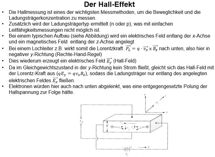

ich habe hier eine Erklärung zum Halleffekt in Halbleitern vorliegen.
Damit habe ich aber ein Verständnisproblem:
1.: Warum wäre der Halleffekt im Besonderen wichtig, um die
Beweglichkeit zu messen? Dazu reicht es doch den Widerstand mit den
Ausmaßen des Plättchens zu verrechnen. Der Halleffekt hat doch damit
nicht unmittelbar zu tun, anders als in der ersten Zeile suggeriert
wird?
2.: Es wird der Ladungsträgertyp ermittelt, der für den Stromtransport
verantwortlich ist. Soweit gehe ich mit. Aber das hat doch nichts mit N-
oder P-Dotierung zu tun. Auch im P-Dotierten Halbleiter bewegen sich nur
die Elektronen. Die positiven "Löcher" sind fest im Atomgitter
eingebunden, bewegen sich nicht selber und folglich kann auf sie auch
keine Lorenzkraft wirken. Wie soll sich dann die Hallspannung umdrehen?
mit dem spezifischen Widerstand erhältst du nur eine Information über
das Produkt aus Ladungsträgerdichte und Beweglichkeit. Mit dem
Halleffekt kannst du dagegen direkt etwas zur Ladungsträgerdichte sagen
ohne die Beweglichkeit kennen zu müssen. Du benötigst dazu nur
Naturkonstanten und direkt messbare Größen (die Dicke des Sensors, die
Größe des Steuerstroms, die Flussdichte) und kannst daraus die Dichte
berechnen.
beim p-dotierten Halbleiter wird jeweils ein Elektron fest ins
Atomgitter eingebunden (indem es das Dotieratom negativ auflädt). Das
zugehörige Loch im Valenzband ist nicht gebunen sondern kann sich frei
bewegen.
OP
Achim S. schrieb:
> Mit dem
Genau, also ich messe mit dem Halleffekt zuerst die Ladungsträgerdichte,
messe danach den Widerstand und berechne aus beiden Messungen dann die
Beweglichkeit. Alles klar, kam in dem Text anders rüber.
> Stromtransport verantwortlich ist. Soweit gehe ich mit.
> Aber das hat doch nichts mit N- oder P-Dotierung zu tun.
Doch.
Im stark p-dotierten Halbleiter gibt es nahezu keine frei
beweglichen Elektronen im Leitungsband, die zum Ladungs-
transport beitragen können.
> Auch im P-Dotierten Halbleiter bewegen sich nur die
> Elektronen.
Ja - aber WELCHE Elektronen? Woher stammen sie?
Aus dem Leitungsband oder aus dem Valenzband?
> eingebunden,
Ja.
Du bist nicht konsequent. Du tust so, als ob alle Elektronen
zum Ladungstransport (=Stromfluss) beitragen könnten, nur
weil es Elektronen sind.
DAS STIMMT ABER NICHT!
Es können zunächst mal nur FREI BEWEGLICHE ELEKTRONEN zum
Stromfluss beitragen.
Im p+-dotierten Halbleiter sind fast keine freie Elektronen
vorhanden. Er müsste also noch schlechter leiten als ein
eigenleitender Halbleiter. Tut er das?
Wenn nicht: Welche Ladungen bewirken den Stromfluss? Freie
Elektronen gibt es ja nahezu nicht...
