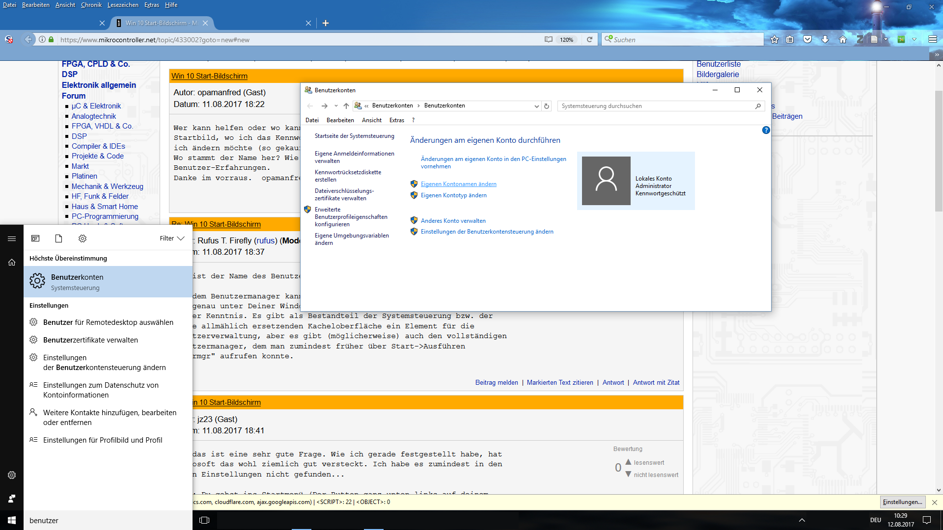

Ich habe hier auch die aller billigste Win 10 Version.
Wenn ich in der Suche Benutzer eingebe, zeigt er im Ergebnis
Benutzerkonten.
Damit kann ich auch den eigenen Kontonamen ändern.
Name
Lokales Konto
Administrator
Kennwortgeschützt
Darunter
Neuer Kontoname
