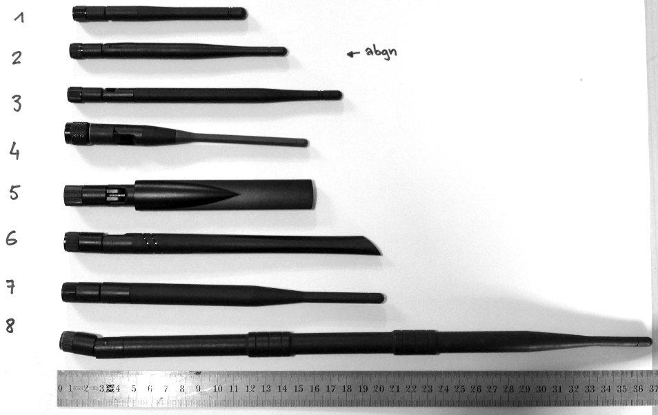

Über die Jahre hat sich bei mir so eine Kiste mit verschiedenen
WLAN-Antennen angesammelt:
 * 2.4 GHz Band (802.11bgn)
 * Dual-Band 2.4 & 5 GHz (802.11abgn)
 * 5 GHz (802.11an)
Leider ist keine einzige irgendwie gekennzeichnet.
Kennt jemand eine einfache Methode die Frequenz der Antenne zu
bestimmen?

OP #5108776
@alle
Vielen Dank für Eure wertvollen hinweise!
> Fotos der Antennen posten. Mit einem Zollstock o.ä. zum Größenvergleich.
... siehe Anhang. Die #2 wurde mit einem abgn-Adapter geliefert.

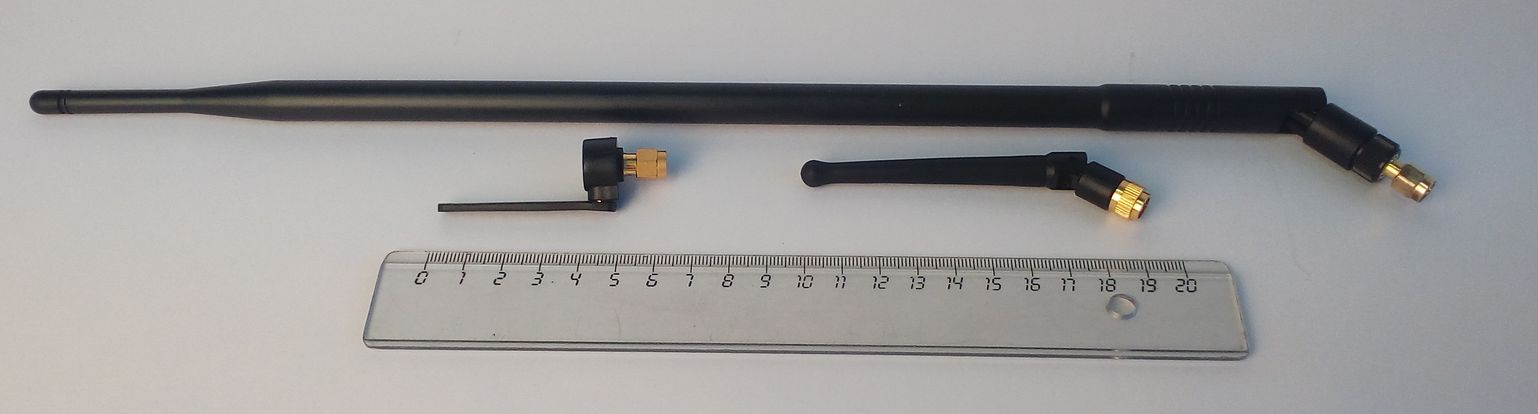

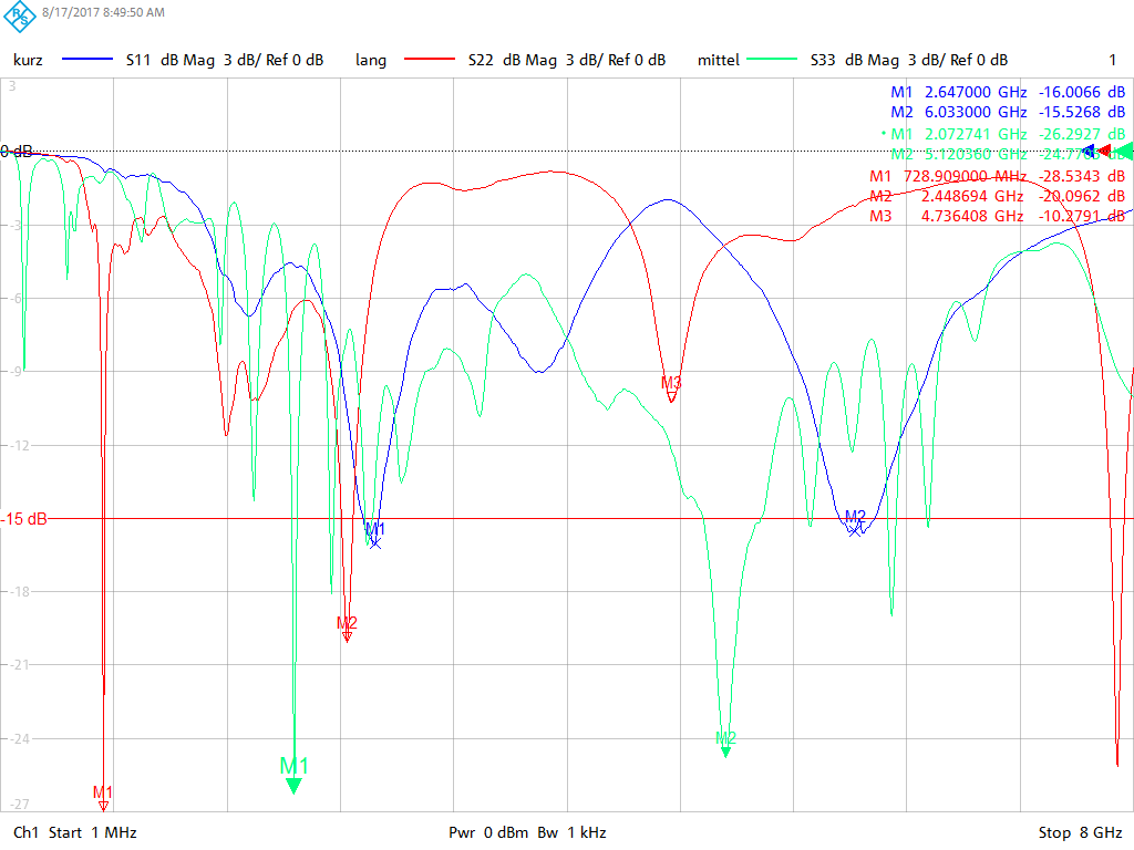

Gast #5114249
Hp M. schrieb:
> Die Verwendung eines VNA ist natürlich viel professioneller - so man
> hat.
Das habe ich doch heute glatt mal gemacht.
Die blaue Kurve ist die Anpassung für die 'kurze' Antenne. Die ist für
Bluetooth gedacht.
Die grüne Kurve ist von der 'mittellangen' Antenne. Die zeigt auch bei
5,1 GHz eine gute Anpassung.
Die rote Kurve ist von der 'langen' Antenne. Die kann man offensichtlich
für bestimmte DVB-T-Sender und 2,4 GHz verwenden.
Gute Anpassung heißt nicht automatisch gute Antenne. Die Sendeleistung
kann theoretisch auch in parasitären Elementen verbraten werden.
