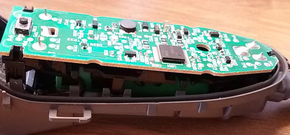

Ich habe die Tage nach ca. 2 Jahren meinen Philips PT 860 wieder aus dem
Schrank genommen. Nachdem er natürlich keinen Mucks gemacht hat, habe
ich ihn über Nacht geladen, aber am nächsten Morgen passierte genau so
viel - nämlich nichts...
Also aufgeschraubt, Platine und Bauteile sehen gut aus, mit
angeschlossenem Netzteil liegen 15,5V an (15V lauf Aufdruck). Direkt
nach dem Einstecken lag die Spannung am LiIonen-Akku bei 1,05V und nach
einer Stunde laden bei 1,01V.
Der Akku hat etwa die Größe einer Mignon-Batterie, mit Lötfahnen und
eben LiIon als Aufdruck.
Ich habe keine Ahnung welchen Ladezustand der Akku vor 2 Jahren. Es er
daran gestorben?

Ich nutze auch Philips, bei meinen ist es so das sie auch bei "leeren"
Akkus mit angeschlossenem Netzteil funktionieren. Könntest ja mal einen
Test machen, den Klingeneinsatz herausnehmen und schauen ob sich
überhaupt noch etwas bewegt, nicht das einfach nur der Antrieb oder die
Klinge verklebt ist.
Allerdings hört sich das mit der Spannung ziemlich blöd an:
https://www.elektronik-kompendium.de/sites/bau/0810281.htm
Gast #5108993
Auch mit angeschlossenem Netzteil macht er keinen Mucks mehr. Mit oder
ohne Klingen macht ebenfalls keinen Unterschied. Das das Teil soweit
zerlegt, dass nur noch die 3 Wellen oben rausgucken und der Schereinsatz
ebenfalls weg ist.
#5109492
Michi schrieb:
> Direkt nach dem Einstecken lag die Spannung am LiIonen-Akku
> bei 1,05V und nach einer Stunde laden bei 1,01V.
Na wenn es ein LiIon ist (was auch der Hersteller hehauptet), ist der
damit kaputt.
https://www.akkuteile.de/lithium-ionen-akkus/14500/sony/sony-us14500v-680mah-3-7v-li-ionen-akku-mit-loetfahne-u/a-1001021/
LiIon haöt halt keine Tiefentladung durch.
Ist es doch NiCd, kann man ihn wieder aufladen, und da es nur 1 Zelle
ist, sollte sogar NiMH noch aufladbar sein, dauert nur länger als 1 Tag.
Gast #5109565
Nop schrieb:
> Mit nem Rasierhobel hat man solche Probleme nicht.
Ich rasiere mich auch lieber Nass, aber ehrlich gesagt nicht jeden Tag.
Daher will ich das Dinges hier wieder zum Laufen kriegen.
Danke dafür! Das habe ich eben erst gesehen.
