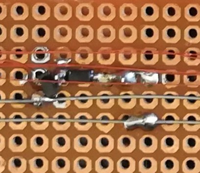

Danke Michael für deine ausführliche Antwort. Michael B. schrieb: > Am billigsten und zukunftssischersten wohl 74HC595 und 28 SOT23 MOSFETs. Dann suche ich mal passenden MOSFETs. Mit SMD Bauteilen habe ich aber noch keine Erfahrung, auch mit dem Erstellen von Platinen nicht. Daher würde ich gerne alles auf einer Lochrasterplatine aufbauen. Dirk schrieb: > Daher würde ich gerne alles auf einer Lochrasterplatine aufbauen. SOT-23 läßt sich gut auf Lochraster löten. In dem Bild sieht man einen PNP-Transistor direkt an einem Relay-Pin. Rechts davon die Freilauf-Diode.
