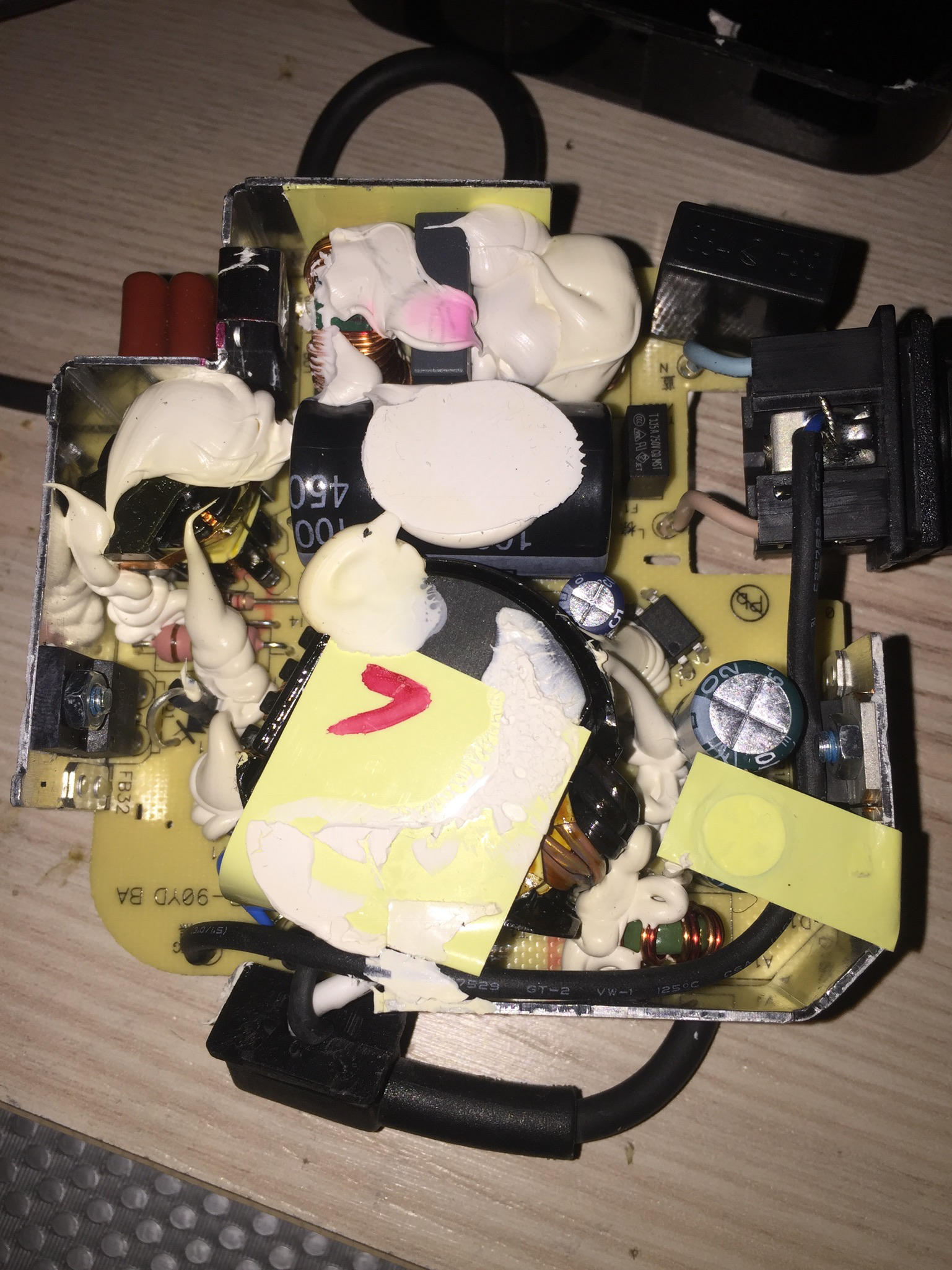

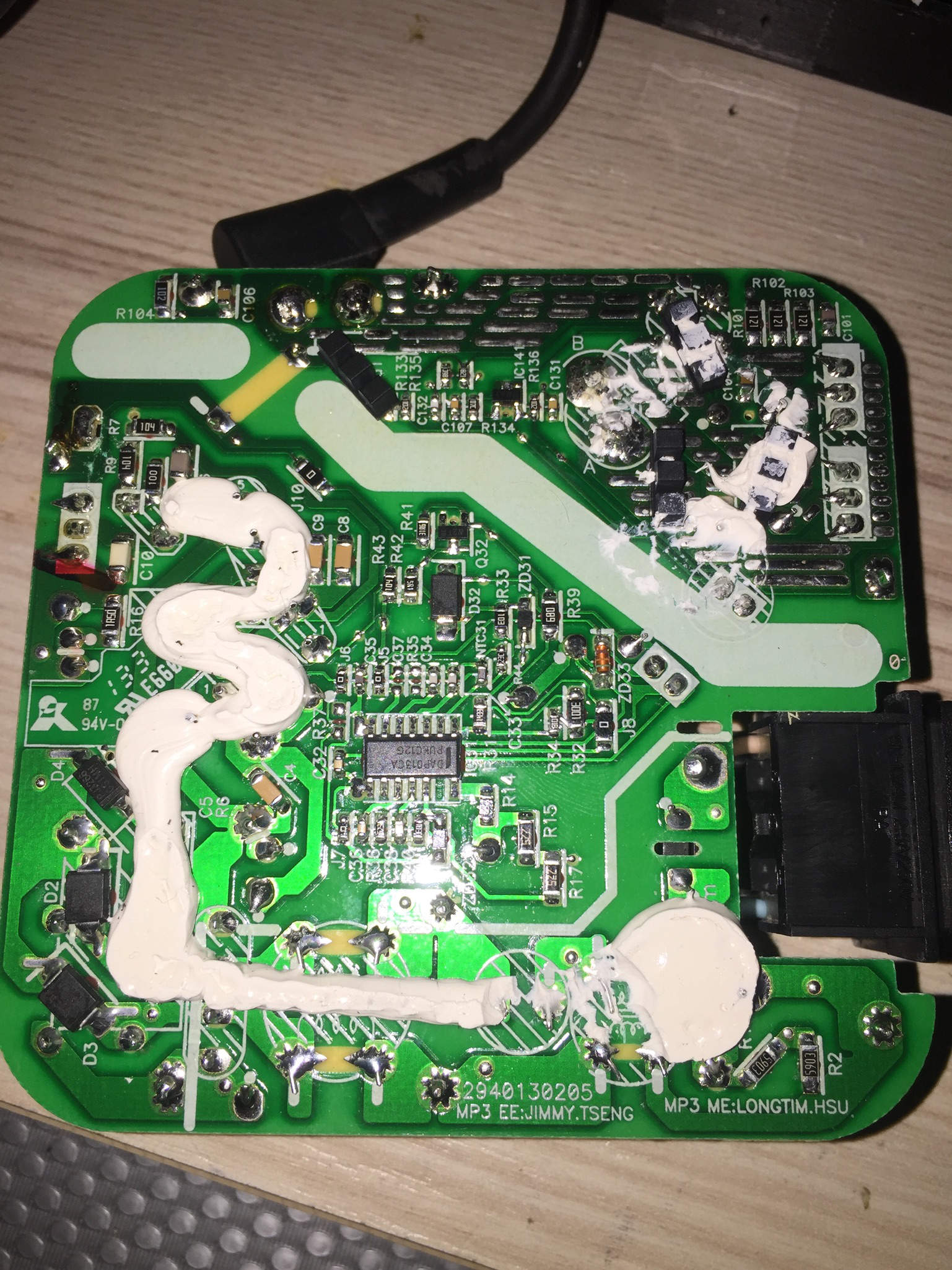

ich habe hier mal wieder ein SNT zum Laden eines Laptops, das nicht mehr
richtig funktioniert.
Das Fehlerbild ist folgendermaßen, das SNT funktioniert nur noch
manchmal nach vielem ein und ausstecken und viel Glück. Ich habe das
Ding dann mal aufgesägt und reingeschaut.
Die ersten Messungen zeigen das die Spannung von 19V nach dem einstecken
anliegt und linear absinkt. Belastet man das Netzteil ist die Spannung
direkt weggebrochen also nur ein Entladevorgang. Wenn man dann das
Netzteil aussteckt dauert es ca. 3s und die 19V liegen am Ausgang an und
sind etwas besser belastbar, bis der Eingangselko entladen ist.
Das was mich etwas verwundert hat, ist das das Netzteil nach dem
Ausstecken scheinbar richtig arbeitet. Daher habe ich mal die Spannung
am Elko nach dem Eingangsgleichrichter gemessen 528-533V! Die Spannung
dort steigt immer auf 533V an und bricht dann wieder auf 528V zusammen.
Da der Elko nur für 450V ausgelegt ist, gehe ich mal davon aus das der
Fehler dort irgendwie liegt. Außerdem funktioniert das Netzteil bei
einer Elkospannung von 50-420V wieder, also nach dem Ausstecken im
Entladevorgang.
Ein richtiges Datenblatt habe ich für das SNT IC auch noch nicht
gefunden. Der Aufdruck lautet DAP013CA wie auf den Fotos zu sehen.
Also habe ich zwei Fragen, wie kann ich 530V im Zwischenkreis haben,
wenn die Amplitude der Netzspannung doch nur 325V beträgt?
Und hat einer Infos über das SNT IC oder schonmal einen ähnlichen Fehler
gehabt?
Danke und Viele Grüße
Julian

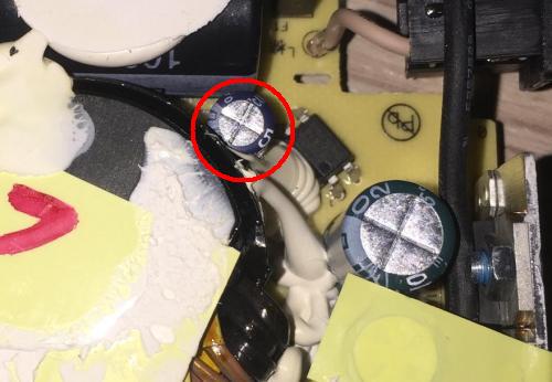

Was soll man da erkennen können, bei all den Klebern und Silikon.
Scheinbar hat das Netzteil keine PFC, die 528V sind also nicht
erklärbar. Klingt eher als ob du gegen den Snubber gemessen hast.
Ersetze probehalber die Elkos.
Der DAP013CA ist ein 100kHz current mode PWM Regulator von OnSemi, aber
OnSemi will heute von ihm nichts mehr wissen.
der miese pater schrieb:
> Raparetour
Rapa-retour?
Mit dem Hammer draufhauen und zurück an den Hersteller?
Nein, wozu? Ein Bastler denkt nicht ökonomisch.
Der Schaltungsentwickler hat es offenbar geschafft, aus dem DAP013
sowohl die PWM für den Sperrwandler als auch für die aktive PFC
abzuleiten. Wahrscheinlich liegt da der Hase im Pfeffer. Übrigens sieht
R14 komisch aus. Könnte aber am Blitz liegen.
