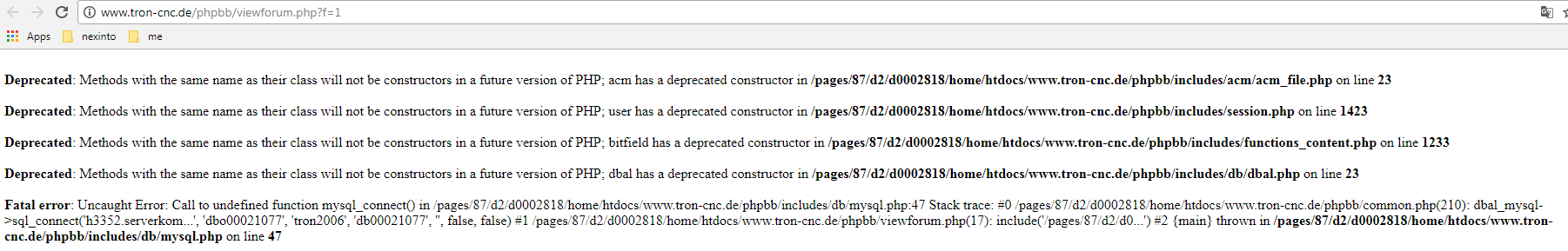

- Das TRON Forum ist bzw wird leider nicht mehr gepflegt
