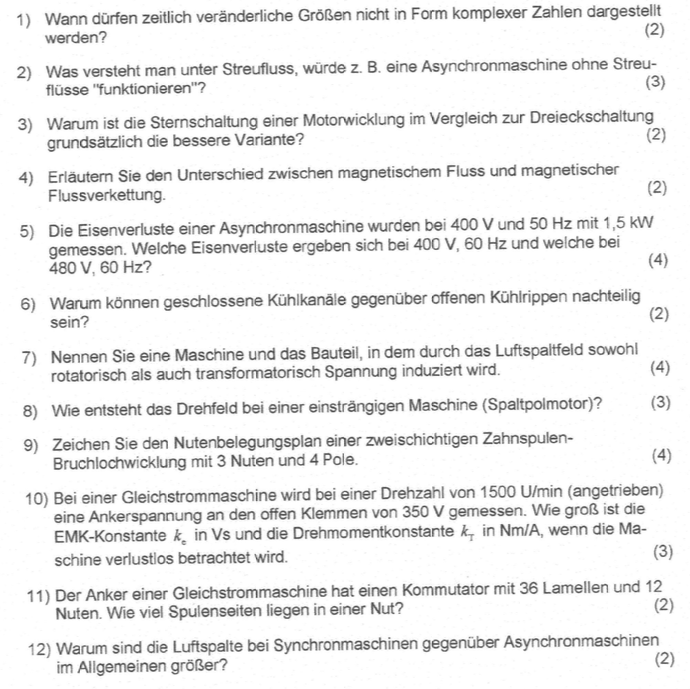

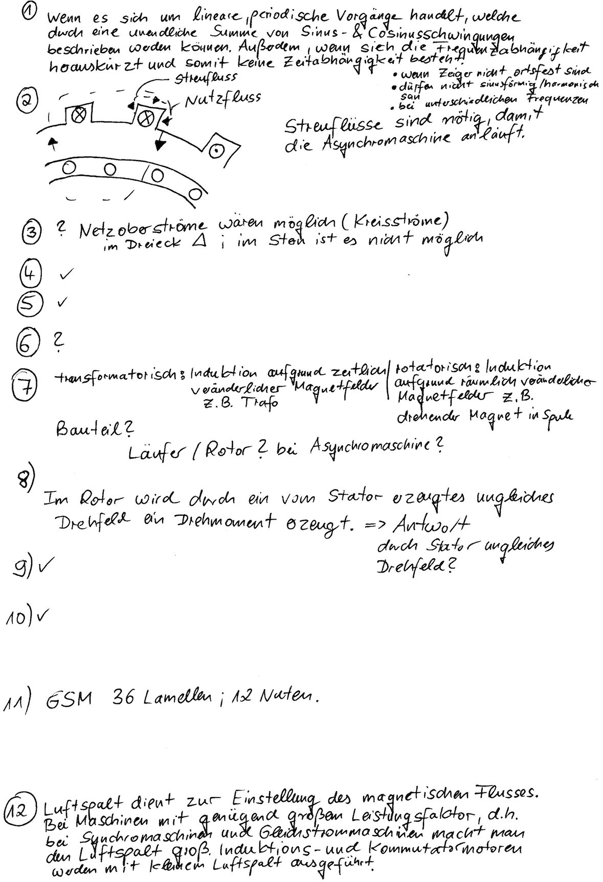

Guten Tag liebe Community!
Ich komme an der einen oder anderen Stelle nicht klar. Eher gesagt an
meine Grenzen.
Bei der Frage 6) und 11) weiß ich absolut nicht weiter. Bei 6) muss es
irgendwas mit der Wärmeabgabe zu tun haben, aber ich komme da nicht auf
eine Idee die sinnvoll ist. Bei 11) finde ich nicht die Formel, die ist
ja anders als die bezüglich der Drehfeldwicklungen.
Bei den Fragen 1),2),3),7),8),12) habe ich Ideen aber auch da fehlt es
mir an einigen Stellen an Verständnis und Gewissheit ob es so stimmt.
Bei 2) kenne ich die Antwort, aber verstehe nicht wieso man zum Anlaufen
die Streuflüsse braucht?
Bei 3) habe ich die Antwort, aber ich verstehe auch nicht wirklich was
die Kreisströme jetzt für Schaden anrichten?
Bei 7) ist mir der Unterschied zwischen transformatorisch und
rotatorisch klar, aber bin mir noch unsicher. Das müsste doch bei einer
Asynchromaschine der Rotor/Läufer sein? Der ändert sich ja zeitlich als
auch räumlich?
Bei 8) ist der Stator der Verursacher für ein ungleiches Drehfeld. Aber
wie erzeugt er es?
Bei 12) ist mir nicht zu 100% klar warum die Luftspalte bei
Asynchromaschinen jetzt kleiner sind?
Den Rest schiebe ich erstmal nach hinten. Die oben genannten Fragen
machen mich am meisten verrückt. Es ist irgendwie so, dass Maschinen für
mich so komplex sind, dass ich manchmal bzw. eher ziemlich oft vom
Verständnis nicht alles begreife.
Ich würde mich freuen wenn jemand sich jemand findet der an der einen
oder anderen Stelle mir einen Hinweis geben könnte. Würde mich
jedenfalls freuen und danke jetzt schon mal.
Grüße
Claudia
(E-Machinen-Vorlesung ist schon länger her, und ging auch nicht soweit
in die Einzelheiten. Daher) KEINE Gewähr auf Richtigkeit:
zu 1): Wenn Oberschwingungen vorhanden sind bzw. der Vorgang nicht
"quasistationär" ist.
zu 2): s. Ersatzschaltbild Asynchronmaschine: Ist keine
"sekundärseitige" Streuinduktivität vorhanden, ist die
Phasenverschiebung zwischen den Strömen durch die Hauptinduktivität und
"Sekundärseite" immer 90° =>
kein Drehmoment.  (?)
zu 3): Kreisströme bringen Zusatzverluste.
zu 6): Zu wenig Konvektion bei geringer Drehzahl?
zu 8): Der Spaltpolmotor hat im abgetrennten Magnetkreisteil eine (oder
2) dicke Kurzschlusswindungen. Dort entsteht das Feld 'später', der
Anker bekommt so ein ("eieriges") Drehfeld geliefert. Er läuft immer auf
dieses verspätete Feld hin.
zu 12): Um eine grössere Reaktanz zu erhalten?

Streufluss ist definiert als nicht-Drehmoment-bringender Fluss. Die
Asynchromaschine braucht diesen um zu "funktionieren". Es ist paradox
aber Wirklichkeit. Kann sein, dass du recht hast. Ich habe mir das ESB
angeschaut, aber deine Aussage erkenne ich irgendwie nicht daraus.
Hm. Gute Frage. Über den Luftspalt wird der magnetische Fluss
eingestellt. Und wieso braucht man bei Asynchromaschinen kleinere
Luftspalte als bei Synchromaschinen? Durch einen kleineren Luftspalt hat
man eine größere Reaktanz?
Hier weiß ich nicht worauf du mich aufmerksam machen möchtest. Hm. Ich
habe jetzt gelesen, Zitat:  "bei zusätzlicher Kühlung des Gehäuses  kann
es gegebenenfalls zu einer Sprengung oder plastischen Verformung des
Gehäuses führen. Des Weiteren kann eine starke Erwärmung des Gehäuses
oder der ganzen dynamoelektrischen Maschine ein Rutschen der Maschine
innerhalb des Gehäuses zur Folge haben." Aber ob das die Antwort ist?

Gerne wollte ich Tipps geben; wie gesagt, so tief bin ich in dieser
Materie bis jetzt nie angekommen.
Ist der Luftspalt kleiner, ist die Streuung ebenfalls kleiner, so hätte
ich mir das gedacht.
Schon plausibel, dass dann die Hauptreaktanz wiederum grösser wird.

6) Was bedeutet in diesem Kontext Kühlkanal?
11) 36 Lamellen und 12 Nuten bedeuten in jeder Nut 36/12 = 3
Spulenseiten. Kann man sich leicht selber herleiten, wenn man einfach
mal bspw. 8 Lamellen auf 4 Nuten verteilt auf einem Blatt Papier
aufzeichnet.
> Es ist paradox
Hätte die Asynchronmaschine keinen Streufluss, hätte sie auch keine
"sekundärseitige" Reaktanz.
Sondern nur einen Wirkwiderstand.
Der Strom durch diesen hätte IMMER 90° Phasenverschiebung zu dem in der
"Hauptinduktivität" des Motors.
Dann gäbe es kein Drehmoment, hätte ich mir gedacht ...
Naja ich denke ein Rohr wo z.B. Stickstoffkühlung durchströmt. Anders
geht es ja nicht.
>aufzeichnet.
Ja das habe ich mittlerweile gelöst.
mit K = Anzahl der Lamellen
und Q = Anzahl der Nuten
und P = Polpaarzahl
Aber wieso haben wir jetzt eine Polpaarzahl von p=1? Daraus folgt ja das
wir 2 Pole haben einen Nord- und einen Südpol. Kann ich mir aber gerade
irgendwie nicht herleiten. Diese Unklarheit bleibt noch?
zu 12) habe ich jetzt herausgefunden, dass die Asynchronmaschinen über
den Luftspalt magnetisiert werden, daher werden diese so klein wie
möglich gewählt. Bei Synchromaschinen ist es ja nicht der Fall.
Zu klären wäre also noch die 2., 6. und die 11. mit der Polpaarzahl. Bei
der 2. blicke ich irgendwie noch nicht durch.

Hm, demnach läge ich falsch. Mein Gedankengang an einem Beispiel:
Doppelstriche sind die Nuten
Einfache Striche stellen die Spulen da
Polpaarzahl demnach 1
Die Anzahl der Enden der Spulen entsprechen der Lamellenanzahl
  \ II /
   \II/
 ---II---
 ---II---
   /II\
  / II \
Also 4 Lamellen und 4 Nuten.
das heißt zwischen jeder Nute liegt eine Spulenhälfte.
Die Formel wäre dann aber
OP
Aber wenn wir 36 Lamellen haben, haben wir sogesehen 36 Spulen.
Wenn wir 36 Spulen haben folgt daraus, dass wir 72 Spulenseiten haben.
Wenn wir die 72 Spulenseiten durch die 12 Nuten teilen müssen 6
Spulenseiten in einer Nut liegen. Somit haben wir automatisch nur 2
Pole. Wenn zur Polpaarzahl keine Angabe gemacht wird.
