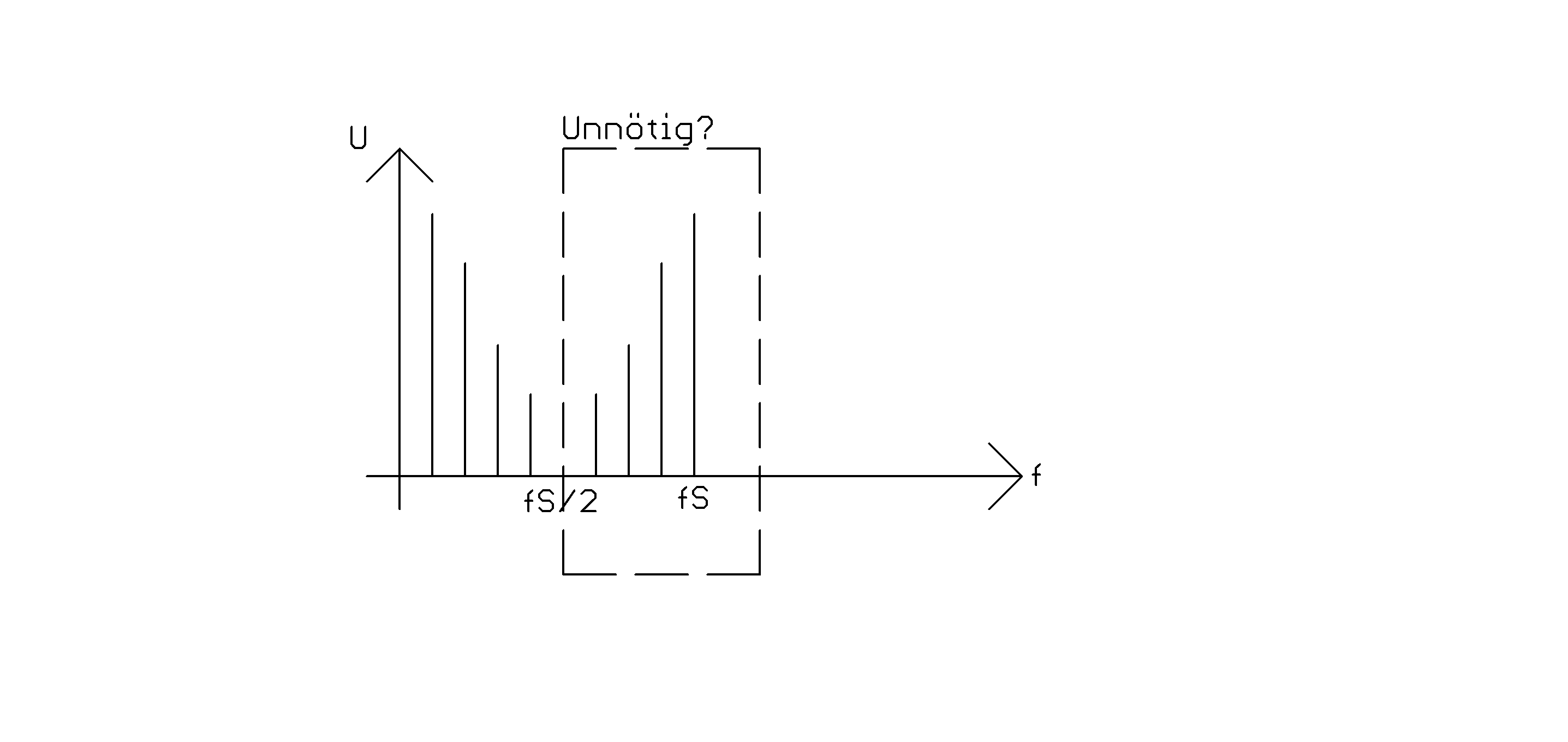

Die Frage ist etwas blöd von mir, aber es ist wichtig.
Wenn man das Frequenzspektrum einer DFT berechnet, wiederholt es sich
nach der Hälfte (also bei der Hälfte der Abtastfrequenz(fs).
1. Also sind Frequenzen über der Hälfte der Abtastfrequenz nicht
enthalten und treten diese nur aufgrund der Berechnung auf?
2. Bzw. bedeutet dies, das nur Frequenzen bis zur Hälfte der
Abtastfrequenz enthalten sind?
Mir ist nur aufgefallen, dass das Phasenspektrum ab der Hälfte
gespiegelt ist.
Im Anhang ist ein Foto zur Verdeutlichung meiner Frage
#5109890
Moin,
Naja, wenn sie tatsaechlich enthalten waeren, dann waere vorher schon
das Abtasttheorem verletzt worden (Oder es waere ein Bandpasssignal).
Die treten schon nach der Abtastung auf.
Das sollte so sein. Denn sonst kannst du dir nicht mehr sicher sein, wie
das Originalsignal vor der Abtastung mal ausgeschaut hat....
Gruss
WK
#5109894
Ja, bei N reellen Abtastwerten
werden die (sich periodisch in N wiederholenden) komplexen Koeffizienten
für negative Frequenzen bzw. bei Frequenzen grösser als die Hälfte der
Abtastfrequenz gespiegelt konjugiert komplex wie folgt
Diese sind also "redundant".

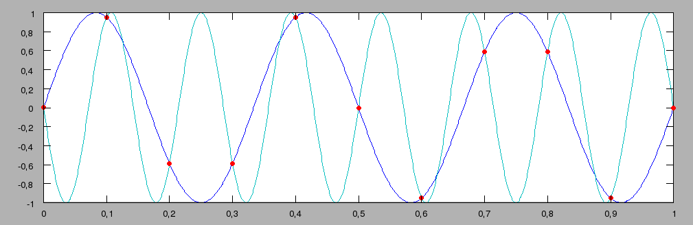

Gast #5109989
Der zweite Teil der Frage ist richtig, die Aliasfrequenzen erscheinen
nur aufgrund der Berechnung. Das Problem ist halt das man diese
Frequenzen nur anhand von diskreten Abtastwerten nicht voneinander
unterscheiden kann. Bei fs=10Hz beispielsweise würden abgetastete
Schwingungen von 3 Hz, 7 Hz, 13 Hz, 17 Hz, 103 Hz, 1234567 Hz etc. alle
die gleichen Abtastwerte liefern (siehe Bild). Folglich liefert die DFT
auch für all diese Frequenzen das gleiche Ergebnis.
Welche dieser ganzen Frequenzen nun tatsächlich in einem Signal
enthalten ist lässt sich nur mit der DFT nicht entscheiden; das muss man
selber wissen bzw. selber sicherstellen (normalerweise werden das
zweckmäßigerweise freilich die Frequenzen im Bereich von 0 Hz bis fs/2
sein).

Die Frequenzen oberhalb der halben Abtastfrequenz sollen also
weggefiltert werden. Was ist aber mit der Phasenverschiebung? Die ist ja
genau invertiert?
Gast #5110766
> genau invertiert?
Das macht gar nichts. Die komplexe DFT berechnet die Phase ja gleich
mit, und i.d.R. ist die Phasenverschiebung einer einzelnen Schwingung
innerhalb eines Signals sowieso als willkürlich zu betrachten.
Bei der Filterung eines Signals - z.B. mittels Tiefpass - vor der
Abtastung geht es darum nachher sagen zu können ob (um bei dem obigen
Beispiel zu bleiben)
- 3 Hz mit Phase phi_1
- und/oder 7 Hz mit Phase phi_2 (phi_2 = phi_1 + 180°)
- und/oder 13 Hz mit Phase phi_3
- und/oder...
im abgetasteten Signal enthalten ist. Bei einem auf fs/2 bandbegrenzten
Signal weiss man das genau, bei einem Signal mit
größerer/unbekannter/gar keiner Bandbegrenzung wüsste man es nicht.

Gast #5112336
In der z-Transformation wird die Frequenzachse auf den Einheitskreis
abgebildet.
Hier kann man das so grob erkennen.
https://www.eit.hs-karlsruhe.de/mesysto/fileadmin/images/Skript_TDS_V_6_0_9/Kapitel_5_1/Grafik_5_1_3_HQ.png
Bei 1 liegt die Frequenz 0. Links, bei -1, liegt die halbe
Abtastfrequenz. nach oben sind die positiven Frequenzen abgebildet, nach
unten die negativen.
Die DFT gibt nun einfach Werte entlang dieses Einheitskreises aus. Bei
der halben Abtastfrequenz bricht das ganze um auf die negativen
Frequenzen und geht wieder gegen null. Also:
0 => positive Frequenzen (Betrag ansteigend) => Nyquist Frequenz =>
negative Frequenzen (Betrag absteigend) => 0
Wenn man ein reellwertiges Eingangssignal hat, dann sind die positiven
und negativen Frequenzanteile immer gleich vorhanden (der Imaginärteil
der komplexen "Frequenzen" exp(i*2*pi*f) und exp(-i*2*pi*f) hebt sich
genau auf).
Übrig bleibt ein reelles Signal.
Somit ist die FFT/DFT eines reellen Eingangssignals immer symmetrisch.
Bsp. Ein Cosinus:
Es sind zwei Frequenzen. Einmal positiv und einmal negativ enthalten.
Für ein komplexwertiges Eingangssignal ist das nicht so:
Dieses enthält nur die positive Frequenz 'omega'. Im negativen Bereich
(rechte Hälfte der DFT) fehlt der Peak bei der Frequenz. Das Bild ist
also nicht symmetrisch.
Was die Phase angeht, so ist diese für reelle Signale invertiert. Ist
die Phase bei der Frequenz f +10°, so beträgt sie bei der entsprechenden
negativen Frequenz -f -10°.
Das Spektrum eines reellen Signals weist also nur im Betrag (!) diese
Achsensymmetrie auf. Die Phase ist punktsymmetrisch.
Für komplexe Signale ist wiederum jede mögliche Form möglich.
Ich hoffe ich habe das halbwegs übersichtlich rübergebracht.
