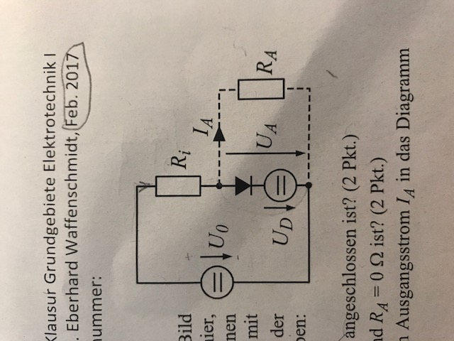

Hallo
ich komme an dieser Aufgabe nicht weiter und brauche dringend Hilfe !
gegeben ist :
U0=12V
UD=5V
Ri=40  Ohm
Wie groß ist die Spannung UA im Leerlauf?
Wie groß ist der Kurzschlussstrom IA ?
Vielen Dank schon mal im Voraus !
Das ist ganz einfach. An der Diode fallen 0,7V ab. Also 5V + 0,7V.
Eine echte Diode hat natürlich nicht exakt 0,7V. In der Praxis müsste
man mal ins Datenblatt schauen, wie viel Spannung da abhängig vom Strom
zu erwarten ist. Sicher wird das Datenblatt nur typische Werte also
nichts exaktes angeben.
Im Kurzschlussfall fließt durch die Diode kein Strom, weil die Spannung
UA null Volt ist. UD spielt also für die Berechnung der Stromstärke
keine Rolle.
Die Spannung an Ri ist U0 - Ua = 12V.
Der Strom ist 12V / Ri. 12V / 40 Ohm = 0,3A
Kannst du das so nachvollziehen?
OP
Danke Stefan für die schnelle Antwort !
Was ich nicht ganz verstehe sind die 5V im Leerlauf Wie kann ich mir das
vorstellen Woher kommen die? ist UA = einfach UD?
Aber die Ergebnisse sind richtig, hab aber vergessen zu erwähnen, dass
die Diode eine ideale Quelle ist.
> Wie kann ich mir das vorstellen Woher kommen die?
Im Plan steht, daß da eine Spannungsquelle oder Senke mit konstanter
Ausgangsspannung vorhanden ist. Was das in der Praxis genau sein mag,
spielt für die Aufgabe keine Rolle.
In der Praxis könnte es eine Batterie sein. Oder eine Zenerdiode.
> ist UA = einfach UD
Nein.
Stelle Dir vor, du fängst mit RA=0 Ohm an und erhähst den Widerstand
almählich. Am Anfang ist UA logischerweise 0 Volt. Nun steigt die
Spannung an, bis zu dem Punkt, wo UA die 5,7 Volt erreicht. Dann wird
die Diode leitend. Wenn du nun den Widerstand RA noch weiter erhöhst,
bleibt UA bei 5,7V, denn UD ist fest 5V und die Diode hat feste 0,7V.
Die Spannung kann daher gar nicht weiter ansteigen.
Was weiter ansteigt, ist der Strom durch die Diode und die 5V
Spannungs-Senke. Im Extremfall ist RA=unendlich, so daß der gesamte
Strom durch die Diode fließt und kein Strom durch RA.
ID = (12V - 5V -0,7V) / 40 Ohm = 0,1575A
