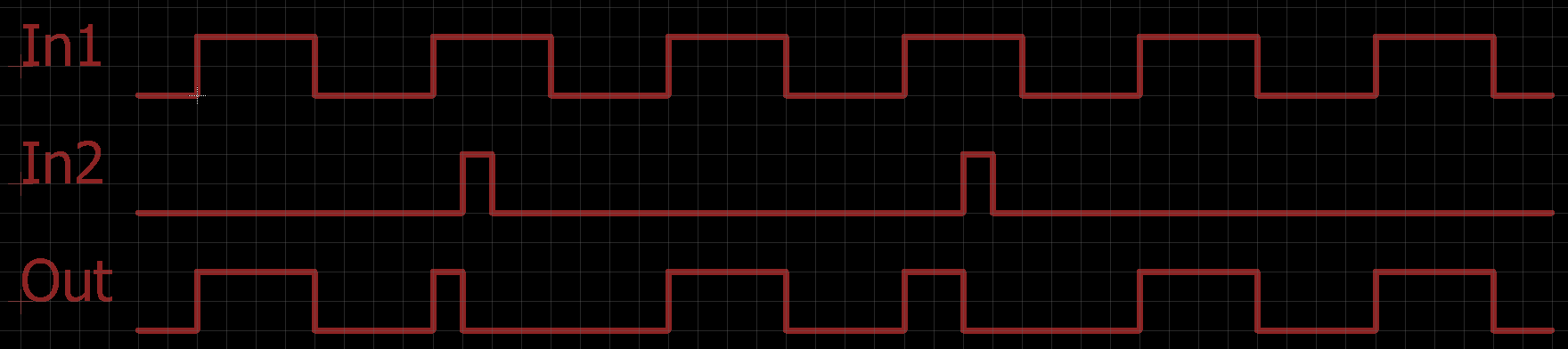

ich habs mal als Zeitdigaramm aufskizziert. Der Ausgang soll immer wie
In1 sein (vom Controller), nur sobald In2 kommt soll der Ausgang auf 0
gehen und erst wieder bei einer positiven Flanke von In1 soll der
Ausgang wieder aktiv werden.

Hmmmmmm. Ich habe da eine Idee mit ein paar Gatter aber wenn ich das
hier versuche in Prosa zu beschreiben, dann versteht das wohl niemand.
Und am Handy kann ich gerade keine Schaltung zusammenbauen.
Wenn ich heute Abend daheim bin male ich mal in Logisim etwas zusammen.
Auf jeden Fall würde ich ein XOR-Gatter verwenden und den In 1 direkt
auf das Gatter führen und In 2 ein FlipFlop setzen lassen und über die
negative Flanke von In 1 das FlipFlop zurücksetzen lassen. Und den
Ausgang des Flip-flops auf den zweiten Eingang des Gatters führen.
So als Grundprinzip.
                                                   +----------o Out
In1 o--+--------------------------[===]-----+----|
       |     _____                        |/       |
       +----|R   Q|    ___     +--[===]---|        |
In2 o-------|S  Q'|---| 1 |o---+            |      |
            |_____|   |___|                 |      |
                                           GND    GND
Das SR-Flipflop baust Du Dir aus zwei NOR Gattern zusammen
(http://startingelectronics.org/software/VHDL-CPLD-course/tut9-SR-latch/S-R-latch-gates.png).
Für den Inverter kannst du eins der übrigen NOR Gatter verwenden (beide
Eingänge parallel schalten).

Ist hald eine Vorgabe, dafür gibts diverse Gründe...
Ich hab jetzt ein D-FlipFlop mit Set/Reset-Eingängen und ein Und-Gatter
(mit 2 Transistoren als wired-and. Die Eingänge des Und-Gatters sind
Ausgang FF und In1. Bei einer pos. Flanke von Signal 1 wird das FlipFlop
immer eingeschaltet und der Ausgang des Und-Gatters ist direkt das
Signal 1, das Signal kommt also 1:1 durch. Bei einem High-Pegel von
Signal 2 wird das D-FF mit dem Reset-Pin zurückgesetzt und der Ausgang
bleibt Low bis das Signal wieder weg ist und eine pos. Flanke das FF
wieder setzt.
Ist zwar noch nicht getsetet, könnte aber gehen... Danke für die Hilfe!
