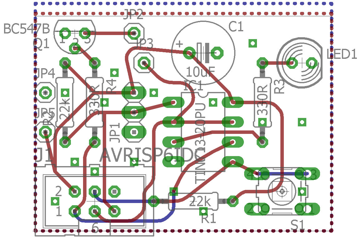

Hallo.
Um schneller auf spontane Anwendungen zu reagieren, möchte ich eine
Universal-Leiterplatte für ATTiny85 oder ATTiny84 herstellen.
Somit müsste nur noch ein Prog. geschrieben, und einige Lötbrücken
gesetzt werden.
Eventuell gibt es solch eine LP bereits. Kennt jemand solch eine LP?
Folgende LP-Parameter stelle ich mir vor;
Uvv= 6-25V
_Eingänge_
2*Poty
2*Taster/Schalter
2*Analog
_Ausgänge_
2*Relais-Wechsler, potentialfrei
3*LEDs
2*Analog
von Peter D. (peda)
Für 13 IOs muß mindestens ein ATtiny861 her.
von StefG (Gast)
www.olimex.com schon konsultiert?
von Leroy M. (mayl)
Also quasi ein Arduino mit Shield?

von __Son´s B. (bersison)
Cerberus schrieb:
> Der Google-Suchbegriff lautet: Evalutions Kit ATTiny85
> Gibts z.B. bei Digikey.
DANKE erst einmal!
Mir gehts um eine fertig konfigurierte LP (eher) für´s ATTiny84, dass
aus vorgefertigten Ein/Ausgängen (WAGO-Klemmen) besteht, die nach Bedarf
auf der LP via Steck-oder Drahtbrücken auf die Schnelle an den uC
geroutet werden.
2 Relais, diverse Wid.netzwerke, 5V-Spg.regler sind auf dieser LP.
Die SW passe ich dann an den Bedarf an.
von Michael B. (laberkopp)
SPS wie Siemens Logo ?
Dein Board ist doch ebenso unzureichend wie alle anderen, egal welche,
uC Evaluation Boards: Zu nichts nütze.
Man muss sich VORHER genau überlegen, welche Anwendungen das Board
erfüllen muss, und DANN ein Board bauen, das alle Schaltungen für alle
diese Anwendungen enthält.
Das beginnt bei der Frage der Stromaufnahme (Batteriebetrieb erfordert
komplett andere Auslegung als jahrelanger Netzbetrieb) geht über die
Frage der Anzeige und Bedienung (LCD+Tasten?) und endet nicht bei I/O,
für Analog gibt es 0-10V, NTC oder Pt100..., Thermolemente oder DMS...,
und das auch noch je nach Genauigkeit, manche Leute brauchen hohe
Auflösung, und bei Output will man Relais mit Snubber und vielleicht
Umschaltkontakt, oder TRIAC mit Dimmfunktion, oder einfach nur TTL. Der
eine will Motoren steuern (Roboter, Servos, mehr Leistung,
Schrittmotore) der andere will Incrementalsensoren (AS5311 oder
Messschieber).
Zu letzt der Formfaktor: Hutschiene oder Armbanduhr.

__Son´s B. schrieb:
> Uvv= 6-25V
> __Eingänge__
> 2*Poty
> 2*Taster/Schalter
> 2*Analog
> __Ausgänge__
> 3*LEDs
> 2*Analog
Und das nennst Du "universal"?
Ich finde das schon ziemlich speziell. Vielleicht die LEDs, Taster und
Analogeingänge nicht, aber Potis, Relais-Wechsler und vor allem
Analogausgänge brauche ich z.B. nur bei wenigen Platinen und wenn, dann
individuell angepasst. Also Analogausgang vom DAC oder per PWM, mit
verschiedenen Filtern, Spannungsleveln, Ausgangsimpedanzen,
Schutzbeschaltung etc.
Was ich z.B. als flexibles Basisboard für Einzelstücke habe, sind zwei
auf Flexibilität getrimmte Basisboards für die beiden mir üblicherweise
verwendeten µC-Bauformen. Das wird dann auf eine Lochraster-Platine
gesetzt auf der der Rest stattfindet.
Die bei mir üblichen Anschlussvarianten lassen sich in den
µC-Basisboards mit Lötbrücken konfigurieren, also z.B. Spannungswandler
auf dem Board ja/nein, Versorgung über USB ja/nein, Analogversorgung
separat oder gemeinsam mit digital,...
Aber außer dem µC, seinen Kondensatoren, kleinem Spannungsregler, Quarz,
Resetschaltung, 2 LEDs und dem USB ist auf den Boards nix drauf und ich
komme quasi direkt an fast alle Pins des µCs.
Wenn bei Dir dagegen die Sachen mit Potis, Relais etc. häufig vorkommen,
spricht natürlich nichts dagegen sich dafür einmal ein flexibel
beschaltbares Board entwickeln und zu layouten.
Bedenke bei der Planung genau was bei Dir in der Praxis bisher so
vorgekommen ist und was in naher Zukunft gebraucht werden könnte. Das
richtig auszulegen und ohne allzuviel unnötige Pads hinzubekommen finde
ich die größte Herausforderung an sowas.
Achte gerade bei den Potis auf den Zugang von außen durchs Gehäuse. Wenn
das nur von einer Position aus geht, schränkst Du Dich bei der Wahl des
Gehäuses und den möglichen Einbauvarianten stark ein. Ich würde die
Potis extern lassen und nicht direkt auf die Platine löten.
Tja, DAS ist die Frage der Fragen, was wird wahrscheinlich beötigt und
was ist nice-to-have. Soll ja so klein wie möglich werden.
Als Begrifferkärung: "Universal" bedeutet ausschließlich für MEINEN
Bedarf!
Potys, Schalter, Taster, LEDs werden von außen an Klemen geführt.
