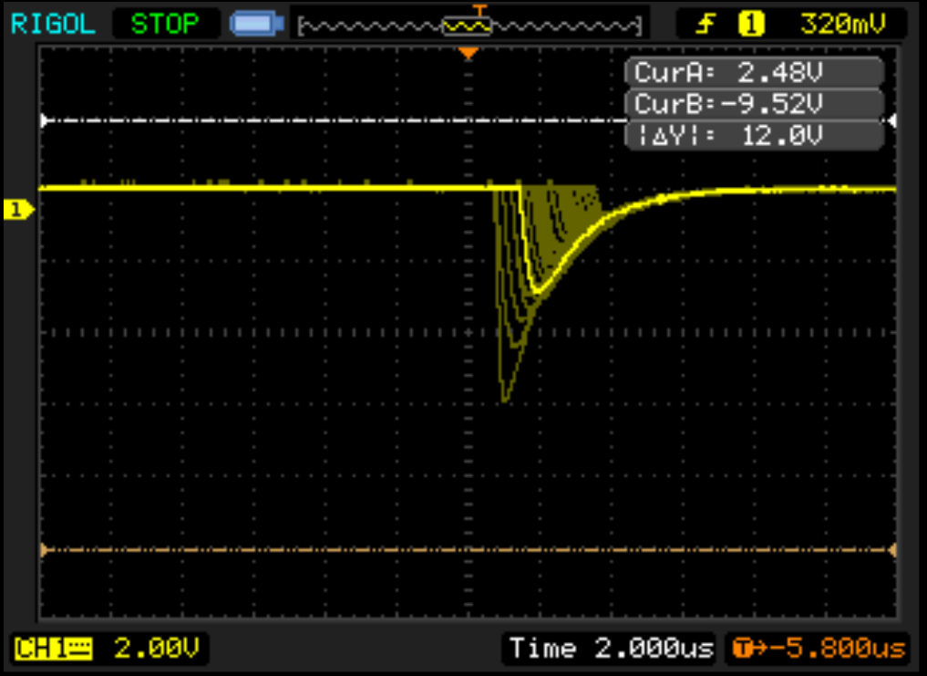

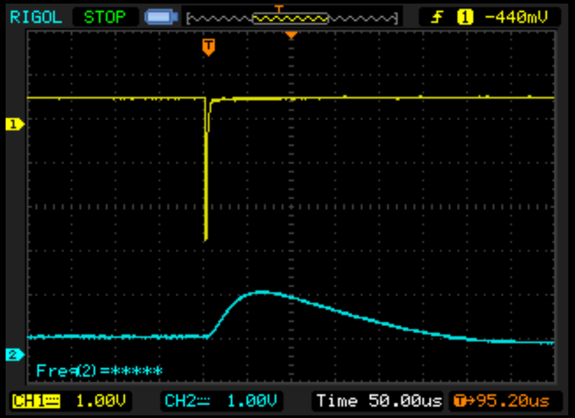

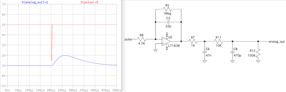

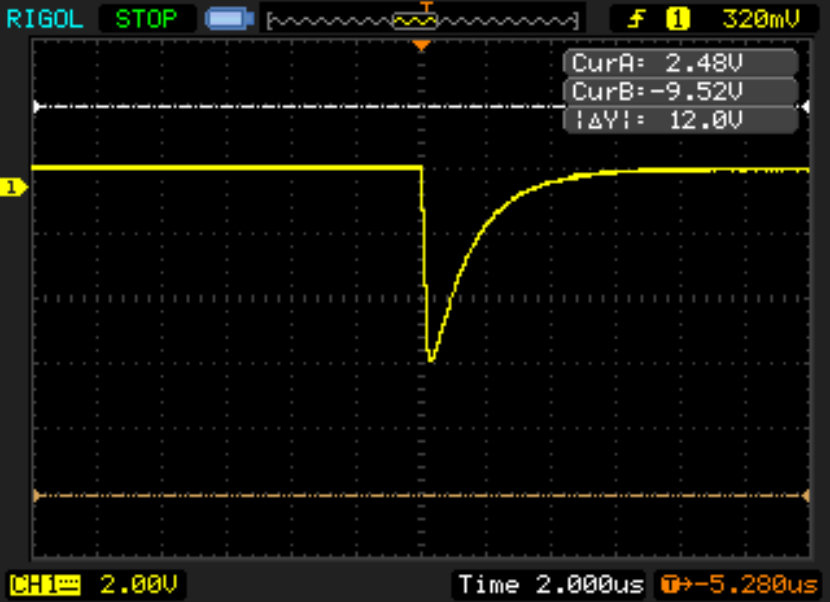

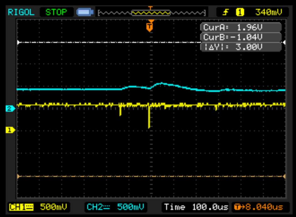

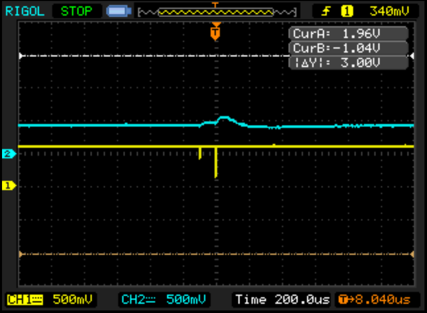

Des weiteren geht es ja nicht um Pulse zählen, sondern um dessen Höhe,
as Signal selbst ist zwischen 6Hz und 50kHz, jedoch absolut
unregelmässig und die Signale können verformt sein..
Das Ursprüngliche Signal wird ja schon "anlog" Misshandelt das es für
"fertige Hardware überhaupt erfassbar ist. Siehe Anhang, gelb das
Orginalsignal..
von Joe F. (easylife)
Verstehe ich nicht. Was ist das für ein Detektor?
Ein normaler Geigerzähler haut einfach einen extrem scharfen Puls raus
(das Gelbe).
Eine Unterscheidung der Puls-Amplitude ist da nicht nötig.
Das blaue Signal ist halt eine tiefpassgefilterte Version des gelben
Pulses, damit man es mit einer Soundkarte überhaupt erfassen kann.

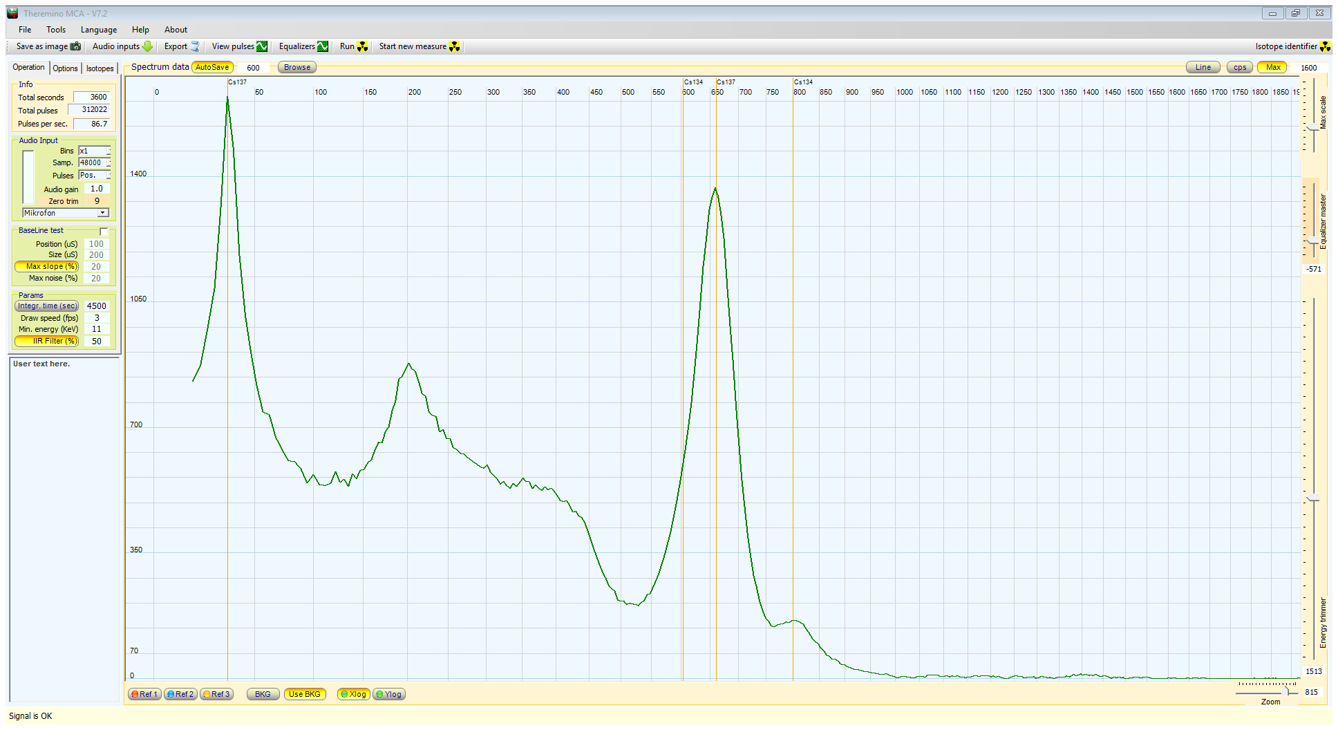

Aktuell Scintillation ( NaI(Ti), CsI(Ti), Caf2). In näherer zukunft ein
gebrauchter HPGE.
Um etwas auszuholen, ein Geigerzähler zählt nur Radioaktive Zerfälle mit
einer mehr oder weniger guten Effizienz. Dessen Pulszählung kannst du
auch mit einem CMOS Counter machen. Das ist simpel.
Ein Scintillation Detektor (Neupreis 1k$ - 10k$, gebraucht 100-1000$)
hat eine viel Grössere Effizienz (zb. gute Geiger bringen 180 Events pro
Minute bei Hintergrundstrahlung, kleinere Scintillation bringen rund 50
pro Sekunde).
In meiner 30mm PB +  5mm SN + 2mm Cu Abschirumung bringt der Detektor
noch ganze 6 Pulse pro Sekunde zustande, die Geigerröhre meldet sich
vieleicht 1-2 mal in der Minute.
Und am wichtigsten ist, dessen Pulse haben eine Amplitude in Beziehung
zur Strahlenenergie, du weisst also WAS strahlt.  Wenn du mit einem
Geiger ein Uranerz und einen Glühstrumpf misst, knattert es bei beiden
herum. Der Scintillation Detector kann dir dann aber noch sagen ob es
nun Uran oder Thorium ist. Vergleichbar mit einem Audiospektrum. Man
kann damit also zb. Erde aus Fukushima messen, und finded darin Cs-137
sowie Cs-134, siehe Screen anbei (Sorry für Offtopic)
Dazu muss man natürlich die Höhe des Impulses messen, damit ist es aber
nicht getan. Für den ganzen Energiebereich ist der Detektor nicht
linear, also es kann sein das zb. die Arbitary Unit "10" eine Energie
von 100keV ist aber daraus folgt nicht "Arbitary 100 = 1000keV" sondern
vieleicht nur 800keV. Ebenfalls können die einzelnen Energien nicht alle
gleich genau erfasst werden. Geht man von je 1000 Zerfällen von U-235
und Tl-208 aus, kann es sein das dein Detektor 1000xU-235 erfasst, aber
nur 800xTl-208. Somit ist einfach den Spitzenwert erfassen nur die halbe
Miete, die ganzen Mathematischen liniarisierungen und kalibrationen sind
eine ganz andere Geschichte.
Bei einem HPGE (HighPurityGermanium, Neupreis +30k$, gebraucht 2-4k$)
ist das dann alles nochmal eine Stufe schwieriger, da die Signale sehr
genau sind und er bei Hintergund ca. 20k Impulse liefert.
Je mehr das Signal mit Anlog verlängert, desto mehr falsche Pulse gibt
es, denn wenn während des abfallen des blauen Signals bereits wieder ein
gelbes eintrifft, springt blau natürlich auch wieder herauf (natürlich
auf eine falsche Höhe).
Wäre es mit Impulse zählen oder deren Höhe messen getan, hätten das
schon viele gemacht :)
Den weg der Soundkarte hat man vermutlich hauptsächlich gewählt weil
dies bereits Signale misst und praktisch an jedem Computer verfügbar
ist. Somit braucht der Hobbyspektrograf nur noch einen Detektor und ein
Netzteil. Viele die das machen sind überhaupt nicht an Elektronik
interessiert und haben keinen Plan von Elektronik, können also auch
nichts selber löten oder  programmieren.

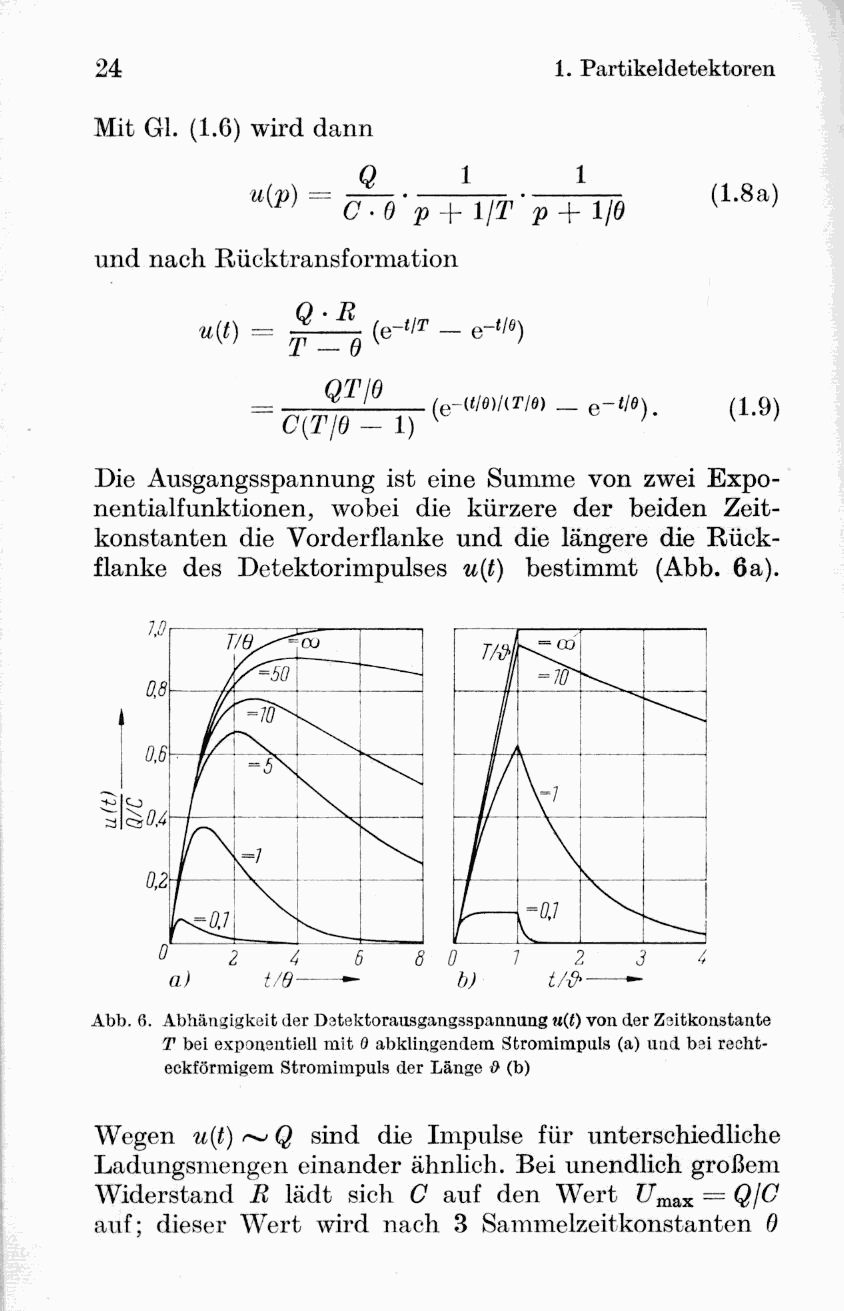

von Possetitjel (Gast)
Johnny S. schrieb:
> Um etwas auszuholen, [...]
Sehr interessant; vielen Dank erstmal.
> ist es aber nicht getan. Für den ganzen Energiebereich ist
> der Detektor nicht linear,
Ja, gut. Die dem Detektor folgende Elektronik ist aber
linear. (Zumindest sollte sie das sein.)
> Pulse gibt es,
Nee.
Das sieht zwar für den Laien so aus, aber es stimmt nicht.
> wieder ein gelbes eintrifft, springt blau natürlich auch
> wieder herauf
Ja.
> (natürlich auf eine falsche Höhe).
Nein.
Wenn die Elektronik linear arbeitet (was man voraussetzen
muss, weil sonst gar nix stimmt), dann gibt es einen eindeutigen
Zusammenhang zwischen der Höhe des gelben Impulses und der
Höhe der blauen Kurve. Das muss selbst dann gelten, wenn sich
mehrere blaue Kurven (zeitverschoben) überlagern, also wenn
ein neuer gelber Impuls kommt, bevor die blaue Kurve ganz
abgeklungen ist (!!!).
Genau das ist nämlich das Wesen eines linearen Systems: Die
einzelnen Signale überlagern sich störungsfrei.
Dieser schön geschwungene Verlauf in der blauen Kurve ist
einfach die Impulsantwort der linearen Analogelektronik,
die dem Detektor folgt.
Man muss somit rechnerisch analysieren, aus wie vielen wie
hohen Impulsantworten das Messsignal besteht, um zu bestimmen,
wie viele wie hohe gelbe Impulse eingetroffen sind.
> hätten das schon viele gemacht :)
Naja, es stimmt schon, dass das echte Numerik ist. Aber das
sollten die Auswertungsprogramme doch können...
> gewählt weil dies bereits Signale misst und praktisch an
> jedem Computer verfügbar ist.
Ja. Das finde ich auch gar nicht dumm. Den Hohn von allen
Seiten würde ich einfach überhören... Soundkarte ist quasi
eine Standardschnittstelle.

von Johnny S. (sgt_johnny)
Die Elektronik ja, aber die physikalische Grösse nicht. zb. ein NTC hat
ja auch eine verbogene Kurve statt eine lineare grade, denn musst du
auch zuerst einmessen - bzw deine Software so lösen das Sie anhand
mehrerer Referenztemperaturen die Kurve selbst berechnet
Theremino MCA macht das mit einem Equalizer wie man es von Audio kennt,
PRA und BecquiMoni machen das mit mehreren Kalibrierpunkten bei denen
man die Mean Arbitary Unit und Standart Deviation einträgt und dann die
passende Energie.
Das ist korrekt, es gibt einen Bezug Blau-Gelb, nur möchte ich folgendes
Beispiel erklären
Ein Puls mit 1000keV, erzeugt ein gelbes Signal das -3V vom
Standartpegel ist (wie in meinem Beispiel), das blaue Signal wird dann
plus 1V. Das blaue Signal steigt schnell an, und fällt dann langsamer
ab.
Erscheint jetzt im Bild 150us später ein gelbes Signal, hat das blaue
Signal noch ca 750mV. Der Puls von 1000keV lässt das Signal nun um 1V
ansteigen, auf 1.75V, was falsch ist.
Solche Pulse werden von der Software erkannt, da Sie "falsch aussehen".
Wenn man nun aber die Analogverarbeitung verlänger (also blau länger
abfällt), häufen sich diese Events, und die Software lehnt mehr Pulse
ab.
https://www.researchgate.net/profile/William_Barber2/publication/46818951/figure/fig11/AS:289288513179689@1445983164984/The-count-rate-loss-and-pulse-pileup-effects-due-to-quasicoincident-photons-with.png
Das können Sie auch, die gekauften sowie die freeware, das aber
eigenständig mit einem MCU oder FPGA umzusetzen dauert ewig, deshalb
möchte ich ja die bestehende Lösung optimieren, statt das System zu
wechseln.

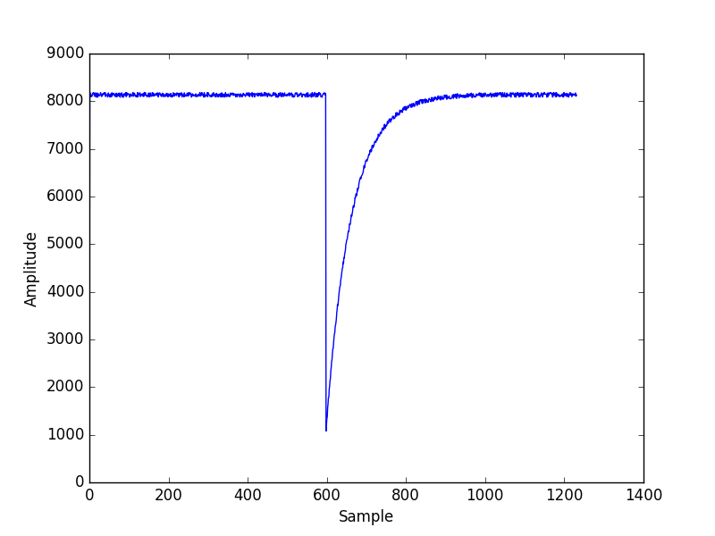

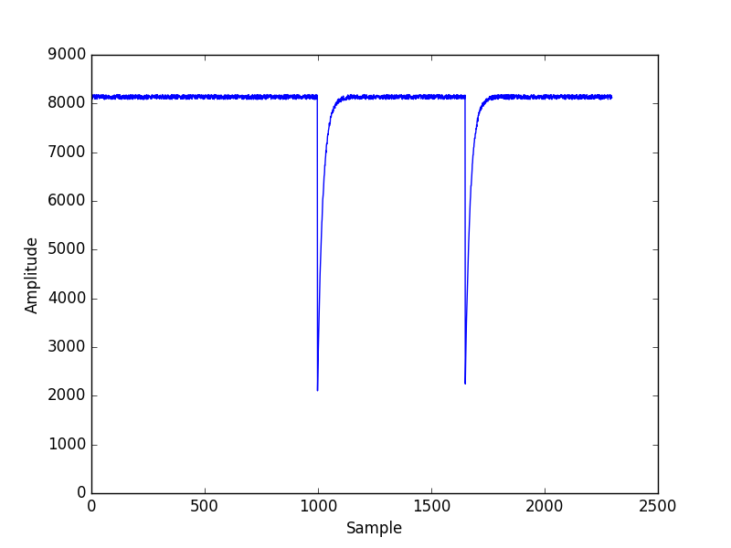

Deine (zu hochfrequenten) Impulse werden durch den Tiefpass etwas
verschliffen (aus Nadeln werden kleine Hügel, wie in deinem Bild), aber
dafür garantiert erfasst, und zwar mit einer Auflösung, die du durch die
Wahl von Tiefpass und Abtrastfrequenz garantieren kannst. Was der
Tiefpass an Information durchgelassen hat, ist garantiert in der
Abtastung vorhanden. Was der Tiefpass nicht durchgelassen hat, ist weg.
Höhere Abtastraten stellen das nicht wieder her.

Vermutlich kann man mit 192 kHz schon genauer messen, wenn man denn
Filter findet und umbaut.. denn
> Weil für einen langsameren ADC natürlich auch ein Tiefpass
> mit einer niedrigeren Grenzfrequenz gewählt werden muss.
Wenn ich das richtig verstehe, kann man mit einem besseren ADC den
Filter verkleinern - also das blaue Signal in meinem Screenshot kürzer
machen, somit gibt es weniger Fehler durch schnell folgende Pulse...

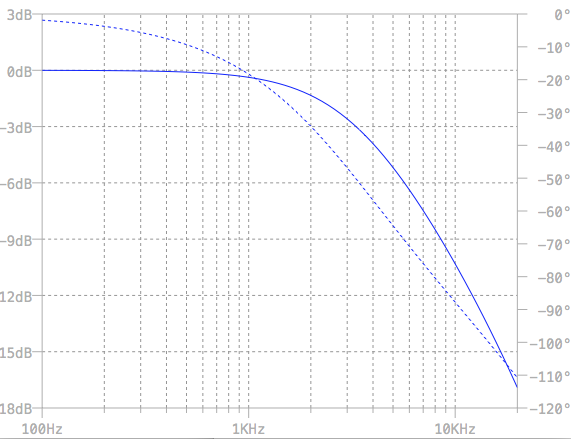

Nochmals zur Klarstellung ein analoger Tiefpassfilter vor dem ADC

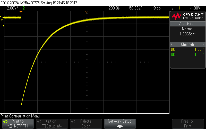

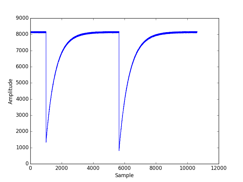

So wie mir das Signal aussieht steckt hier ein ganz simpler Op-Amp
Integrator mit Discharge über einen Widerstand dahinter.
Danach kommt dann noch ein TP mit ca. 3.3 KHz Grenzfrequenz.
Deine Idee diesen Filter zu verändern (Grenzfrequenz nach oben) und mit
mehr KHz zu samplen ist sicher eine mögliche Verbesserung, um dicht
aufeinanderfolgende Signal besser analysieren zu können.
Der Königsweg wäre allerdings den gesamten Integrator + TP durch eine
anständige Sample+Hold Stufe zu ersetzen (z.B. indem man R5 des
Integrators durch einen digitalen Schalter ersetzt, Grenzfrequenz des TP
wesentlich höher (was der Wandler eben her gibt)).
Der ADC würde dann kurz nach einem erkannten Puls den aktuellen S+H Wert
übernehmen, und danach würde man den Discharge-Schalter kurz schließen.
Dadurch können wesentlich dichtere Pulse exakt gemessen werden.
Voraussetzung wäre allerdings: Schaltungsänderung, uC der den ADC mit
den Pulsen synchronisiert und den Discharge-Schalter nach der Wandlung
kurz schließt.
Mit dem Audio-Interface geht das dann natürlich auch nicht mehr, es muss
ein entsprechendes eigenes Interface über USB (könnte der Einfachheit
halber RS232 sein) implementiert werden, und die Analysesoftware muss
entsprechend angepasst werden.
Dann hätte man aber ein Messgerät mit deutlich höherer Präzision und
Zuverlässigkeit.
von Jobst M. (jobstens-de)
Nein, der Ansatz des TO einen Delta-Sigma-Wandler zu benutzen ist schon
tatsächlich der richtige Weg. Denn dieser tastet bei 192 kHz mit
12,288MHz ab und filtert dann selber auf 192kHz runter. Was man dazu
benötigt, ist zwar ein Eingangsfilter, aber kein Steilflankiges. Der
Witz bei der Sache: Auch ein Audio-ADC mit 96kHz tastet meist mit
12,288MHz ab, filtert dann aber anders.
Der Wandler liefert Signale bis 96kHz (fs/2) ab da kann das Filter
langsam anfangen zu arbeiten. Bei 6.144MHz überschreitet man Nyquist,
was aber kein Problem ist, da man erst wieder bei 12,192MHz in den
'hörbaren' Bereich kommt. Bei 24 Bit muss an der Stelle also eine
Dämpfung von ~144dB vorliegen. Also rund 6 Oktaven später.
Wird ein Tiefpass mit 24dB/Okt bei 100kHz.
Den Rest erledigt der im Wandler integrierte Filter sehr viel besser,
als man es analog kann.
Allerdings sollte er zu einem brauchbaren Wandler greifen.
Der ADS127L01 sieht passend aus. Ist im TQFP-32 auch noch ganz gut von
Hand zu löten. Ab Seite 63 im Datenblatt wird es interessant für Dich.
Da steht auch viel über Filter und wie man das für seine Anwendung
designt. Allerdings benötigt der etwas mehr Konfigurationsaufwand, als
ein Audio ADC. Dafür kann man eine Referenzspannung anschließen und
bekommt mit einem vernünftigen Layout und sauberer Versorgung echte
Messwerte.
Punkt 9.3 ist da sehr aufschlussreich ...
Schau es Dir mal an!
Jobst

Der vom Detektor erzeugte Originalpuls hat also, weil er eine
HÖHE und auch eine LÄNGE hat, eine gewisse FLÄCHE .
Dieser schmale, hohe Impuls läuft durch den analogen Tiefpass
und wird zu einem niedrigen, breiten Impuls.
Jetzt kommt der unheimliche und magische Trick: Die Fläche
des niedrigen breiten Pulses HINTER dem Tiefpass steht
zu der Fläche des schmalen hohen Pulses VOR dem Tiefpass
IN EINEM GENAU DEFINIERTEN VERHÄLTNIS
(Dieses Verhältnis hängt zwar von der Schaltung ab, ist aber
ansonsten konstant.)
Man kann also die Höhe des schmalen hohen Impulses ausrechnen,
wenn man den breiten flachen Impuls (und noch ein paar Größen)
kennt! Es geht keine Information verloren!

Anbei ist sind zwei Bilder wo die Pulse zu schnell eintreffen, also
deformiert sich das blaue Signal. Ich habe dazu eine relativ schwache
Strahlungsquelle und die niedrigste Detektorspannung benutzt - erhöht
man beides, wird das extrem öfter auftreten
Wie ich Possetitjel verstanden habe, hängt die Dimension des Signals vom
verbauten Filter ab, der Filter ist so konzipiert das der ADC richtig
misst.
Wenn man jetz etwas hat, was mit weniger langen blauen Pulsen arbeiten
kann (ich denke an einen ADC mit höherer Samplerate) könnte man das
Problem ja verkleinern, da die blauen Pulse ja vorher fertig wären.

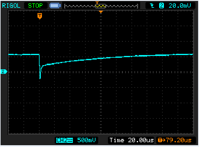

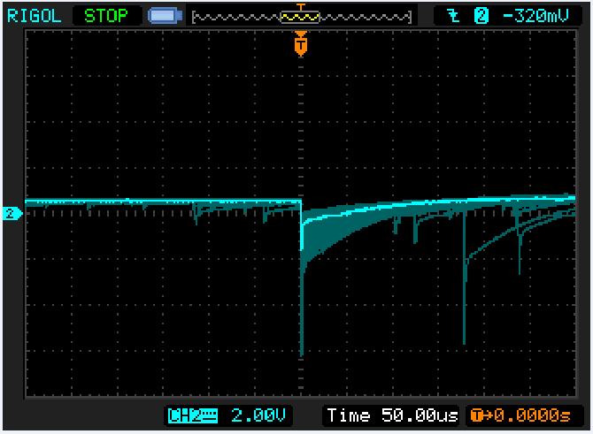

Ich meinte gehört zu haben das es sogar spezielle ADC's gibt, welche
SiPM (selbes prinzip wie eine normaler Fotovervielfacher) direkt
auslesen können, also das 2us lange gelbe Signal.
Anbei nochmal das gelbe Signal alleine, und so ein persistent bild wo
man sieht das die Pulse unterschiedlich sind.

> 3. Gibt es trotzdem die Beschränkung, wenn mal 2 oder
> mehr Pulse sehr dicht aufeinander folgen [...]
Klar gibt's die. Das sollte bei vernünftiger Auswertung
aber frühestens bei einigen Tausend Pulsen je Sekunde
auftreten.
> Also ist die höhere Samplerate durchaus eine gute Idee,
> um auch dicht beieinander liegende Pulse eindeutig
> erfassen zu können.
Dem widerspreche ich ja gar nicht.
Ich habe nur nicht annähernd den Eindruck, dass das
vorhandene System schon ausgereizt wäre.
Das sind alles von der Form her identische Signalverläufe, nämlich
exponentiell abfallende Kurven. Kennst du die Fläche unter deinem Puls
(= dessen Integral), dann kennst du auch dessen Maximalhöhe.
Du musst also die Höhe nicht messen.
Wäre es anders, würde deine jetzige Lösung nicht funktionieren.
Aber das versuchten wir dir ja schon zu erklären.
> eintreffen, also deformiert sich das blaue Signal.
Ja.
Das sind beides Fälle, die eine vernünftige Auswertung
trennen können muss.
> des Signals vom verbauten Filter ab, der Filter ist so
> konzipiert das der ADC richtig misst.
Richtig.
> Pulsen arbeiten kann (ich denke an einen ADC mit höherer
> Samplerate) könnte man das Problem ja verkleinern, da die
Richtig. Das ist eine denkbare Lösung.
Eine andere denkbare Lösung: Die blaue Kurve wurde durch einen
analogen Tiefpass hervorgerufen. Man muss also rechnerisch
(d.h. mittels Software) nur einen Hochpass "nachschalten", der
die Wirkung des Analog-Tiefpasses (zu großen Teilen) wieder
aufhebt, um die Pulse wieder trennen zu können.

Du hast oben Bildchen gezeigt mit den Plusen nach unten, die kommen ja
direkt aus dem Detektor und sind sehr kurz. Normalerweise geht man da in
einen pluse shaping Amplifier der macht dann gaußförmige positive
Impulse die auch länger sind. Da ist auch oft ein pileup rejector mit
dabei der verhindert, dass die Nullinie bei hohen Zählraten verschoben
wird.
So sieht das grob aus:
http://amptek.com/wp-content/uploads/2013/12/mca8000d_4.png

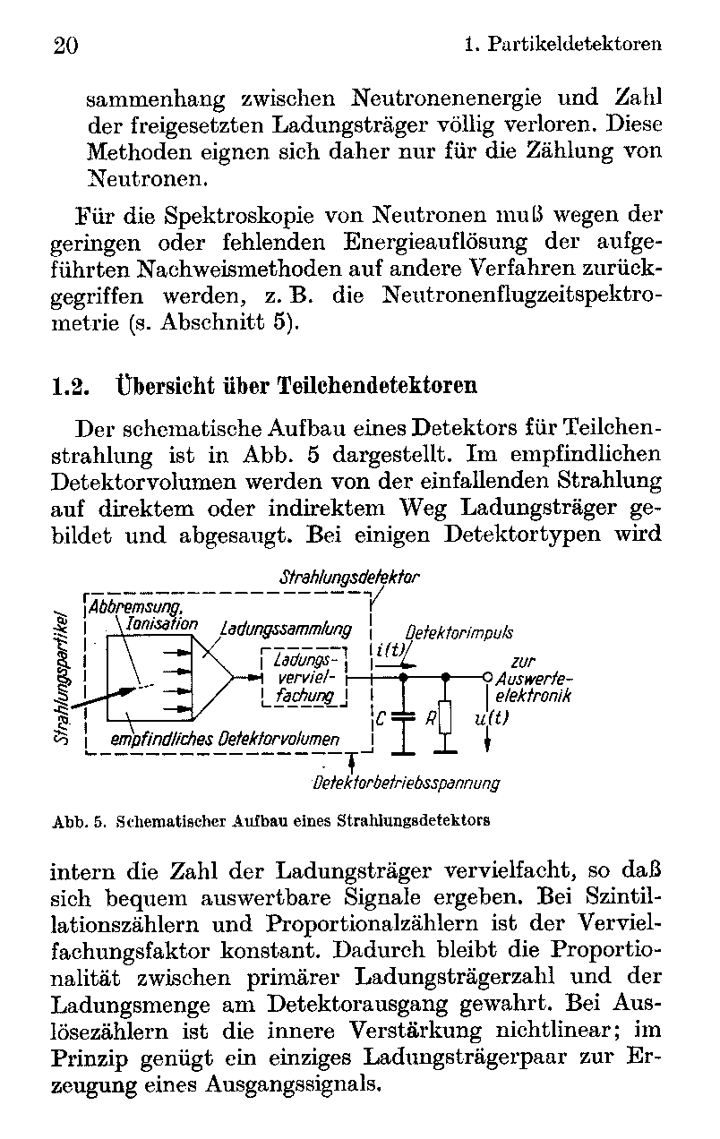

von W.S. (Gast)
Ah ja, so langsam kommen wir in konkrete Gefilde. Wird auch Zeit, gelle?
Also, Bild 1 (Prinzip) zeigt erstmal das Wichtigste, nämlich, daß die im
Detektor erzeugten Ladungspaare am Detektorausgang einen Stromimpuls
verursachen.
Da nun jeder Eingang einer Folge-Elektronik eine Parallelschaltung aus
C und R nach Masse, gefolgt von einem idealen Verstärker darstellt,
haben wir sowohl einen Integrator mit einer Auflade-Zeitkonstante,
bestehend aus I(Sensor,T) und C und zugleich eine Entladeschaltung mit
einer anderen Zeitkonstante, bestehend aus demselben C und parallel dazu
R.
OK?
So.

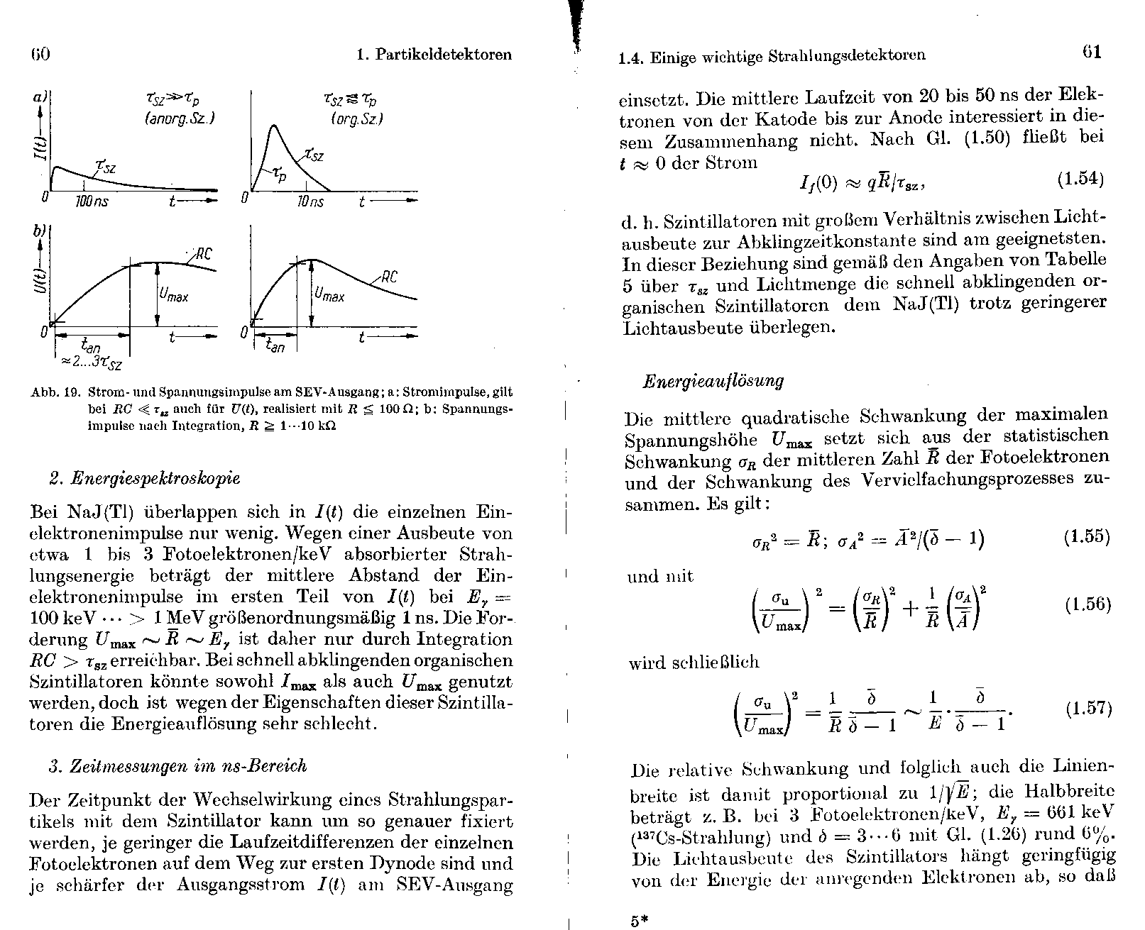

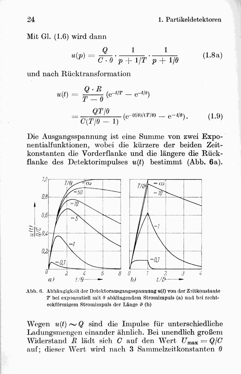

Das nächste Bild (Zeitkonstanten) zeigt, was dabei passiert: Es gibt nen
Peak, dessen Anstieg von der ersten Zeitkonstante (C und Sensorausgang)
abhängt und ein Abklingen, das von der zweiten Zeitkonstante abhängt.
je kleiner C ist, desto höher und kürzer ist der Peak. So wie ich das
kenne, findet das Ganze im unteren Nanosekunden-Bereich statt -
jedenfalls bei Halbleiter-Detektoren. Da ist dann ein
Spitzenwert-Detektor angesagt, damit man einem nachfolgenden ADC genug
Zeit zum Wandeln geben kann.
Die Abkling-Zeitkonstante sollte man dann so klein wählen, daß man
möglichst wenig Pile-Up bekommt. Das hängt dann davon ab, was und
wieviel der Detektor abkriegt. Am sympathischsten kommt mir 1:5 vor. Das
klingt noch schnell genug ab, es muß ja nur etwa so schnell abklingen,
wie der ADC zum Wandeln braucht.
W.S.

Ich habe das jetzt nur überflogen, aber: Sie schreiben auf
Seite 4 ("Analog Prefilter") "The input of the DP5 ist the
output of a charge sensitive preamplifier."
Auf Deutsch: Diese Elektronik ist für Anschluss an einen
ladungsempfindlichen Verstärker vorgesehen. Das ist NICHT
die Beschaltung, die z.B. W.S. in den Buch-Auszügen zeigt.

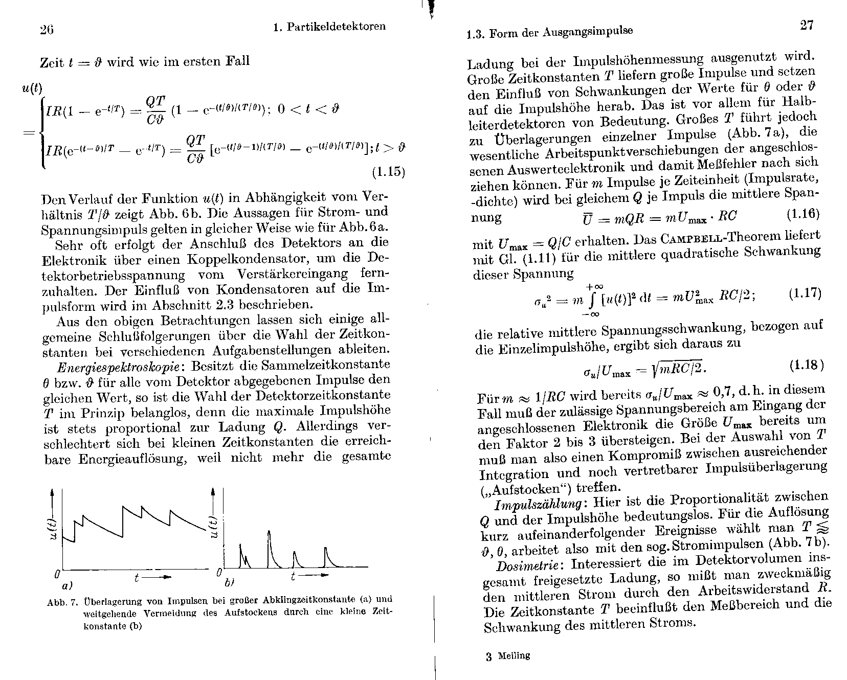

von W.S. (Gast)
c-hater schrieb:
> Natürlich senkt das "Breitwalzen" der Impulsenergie
Nee, nee. Der Energieinhalt wird nicht gesenkt, sondern eben nur
breitgewalzt.
Eines ist klar: Die Fläche unter der Impulskurve ist in jedem Falle
gleich, egal ob das ein kurzer und hoher Impuls ist oder ein langer und
entsprechend niedriger Impuls. Schließlich ist die Fläche ja das Maß für
die im Detektor erzeugten Ladungspaare.
Durch eine große Eingangs-Zeitkonstante macht man den Strom-Impuls
lediglich zu einem "Kuhfladen" - und das Blöde an solchem Verfahren ist,
daß die Abkling-Zeitkonstante ja ebenfalls entsprechend größer gemacht
werden muß. Das wiederum führt zu massivem Pile-Up. Und wenn man bei
fast jedem Impuls noch die Schwänze von 2..3 vorherigen Pulsen
herausrechnen muß, wird das Ganze sehr schnell sehr unübersichtlich.
Und jetzt kommen wir mal zu konkreten Daten: Soweit mir erinnerlich,
kriegt man mal ganz grob gesagt bei breitbandigem Eingangsverstärker und
schnellem (mechanisch nicht so großem) Detektorvolumen mit ner kurzen
Eingangs-Zeitkonstante (1..2 pF als Integrations-Kapazität) Impulse von
mehreren Volt, dafür aber deutlich weniger als 1 µs lang. Hängt vom
Detektor ab. Dazu sollte dann m.E. eine Abklingzeit im Bereich um die 5
µs ganz gut passen.
So, und jetzt versuche mal, sowas per vergrößerter
Eingangs-Zeitkonstante zum Kuhfladen breitzudrücken. Geht ja, aber bei
üblichen Audio-ADC's müßtest du nen Faktor 30..50 geschätztermaßen
ansetzen, also Zeit mal 30..50, dafür Amplitude durch 30..50, um
wenigstens ein paar Samples pro Impuls hereinzukriegen. Je weniger
Samples du hast, desto abenteuerlicher wird die Auswertung, denn so ein
Impuls ist ja alles andere als harmonisch. Und man hat obendrein auch
noch 30..50 mal so großes Pile-Up, was die ganze Sache noch mehr
stressig macht.
Wie ich schon viel weiter oben geschrieben habe: Den Versuch, das Ganze
per Audio-ADC durchzuziehen, halte ich für ziemlich daneben. Sowas
schreit geradezu nach einer schnellen Analog-Auswertung vor Ort.
W.S.
> Die gesamte Haifischflosse? Das wäre natürlich SEHR kurz.
Hm, ich hab das jetzt mal nachgemessen, einmal das Signal nach dem
Vorverstärker und einmal nach dem shaping Verstärker. In der Tat, das
ist alles sehr gemütlich. Aber leider komme ich nicht so einfach an das
Signal vor dem Vorverstärker dran. Der sitzt direkt am Detektor.
So finde ich das sogar krass lang. Aber gut, was macht man jetzt mit der
Flosse wenn man die digitalisiert hat? Um dieses Pileup zu verhindern
müsste man das doch hochpass filtern, also insgesamt wohl ein Bandpass.

Ich werd so langsam BÖSE! Warum weigert ihr euch denn bloß so vehement,
die Sache VERSTEHEN zu wollen?
Nochmal:
1. In einem Detektor werden vom zu detektierenden Teilchen Ladungspaare
freigesetzt. Genauer gesagt: in dem aktiven Volumen des Detektors..
2. Diese Ladungspaare werden per elektrischem Feld abgesaugt (Prinzip
der in Sperrichtung vorgespannten Diode) und erzeugen am
Detektor-Ausgang einen Stromimpuls. Bei Vervielfachern ist dieser eben
ein Vielfaches der originalen Ladungspaare.
3. Der Stromimpuls entspricht der Anzahl der Ladungsgpaare und damit der
gehabten Wechselwirkung. Er ist nur in grober Näherung ein Dirac.
Tatsächlich hängt seine jeweilige Form davon ab, was das für ein
Detektormaterial ist, wo das Teilchen da durchgesaust ist, wie groß
(mechanisch) das Detektorvolumen ist und wie schnell die Ladungspaare
abgesaugt werden (also wie hoch das E-Feld im Detektorvolumen ist).
Mit schöner Regelmäßigkeit ist also die Form des Stromimpulses eher
häßlich und er ist bei guten Detektoren recht kurz, so im Bereich um die
10 Nanosekunden etwa.
4. Vom Stromimpuls hat man erstmal garnix, man muß ihn integrieren, um
daraus eine Spannung zu erzeugen, die proportional zu der Anzahl der
Ladungen ist, aus denen der Stromimpuls bestanden hat - DAS IST HIER
EIGENTLICH DIE WICHTIGSTE ERKENNTNIS! Deshalb schwafeln einige Autoren
auch vom "ladungsempfindlichen" Vorverstärker.
5. Je größer man die Integrations-Zeitkonstante macht, desto mickriger
wird die erzielte Endspannung, auf die es ja ankommt. Also sollte man
den Integrator so schnell machen, wie möglich. Das "wie möglich" hängt
davon ab, was für Wechselwirkungs-Energien man überhaupt erfassen will,
ohne den Meßtrakt zu übersteuern. Ein Integrator für 0..1 MeV sieht halt
anders aus als einer für 0..50 MeV. Das ist ne Frage des
"Skalenendwertes" sozusagen.
6. Natürlich muß man auch differenzieren, also das
Integrator-Ausgangssignal wieder abklingen lassen oder per Logik auf 0
zurückstellen, sonst landet man ja unweigerlich im Überlauf. Die Zeit
für das Abklingen/Zurückstellen sollte man so kurz wählen, daß die
Meßeinrichtung möglichst sofort nach dem Erfassen der Integratorspannung
per ADC wieder meßbereit ist. Damit minimiert man das Pile-Up bei
höheren Ereignisraten.
7. Bei alldem ist eigentlich gar kein Platz für irgend ein mutwilliges
Plattwalzen und dergleichen vorhanden. Das kommt nur aus dem Bemühen,
das Ganze auf Soundkarten-Niveau herunter zu pressen.
8. Ebenso ist es wenig sinnvoll, mit gewaltiger Samplerate irgendwas
abtasten zu wollen. Was denn? Den eigentlichen Stromimpuls etwa? und
wenn, wie?
Das ist Mumpitz, denn erstens ist dessen Form sowohl EGAL als auch nicht
wirklich vorhersagbar und zweitens kommt es auf dessen Form auch
garnicht an, denn interessant ist nur die Fläche unter ihm, also die
Anzahl der aus dem Detektor herausgespiener Ladungen. Die sind das Maß
dessen, was man erfassen will.
So, kriegen wir es jetzt auf die Reihe?
(und der TO hat sich wohl ausgeklinkt..)
W.S.

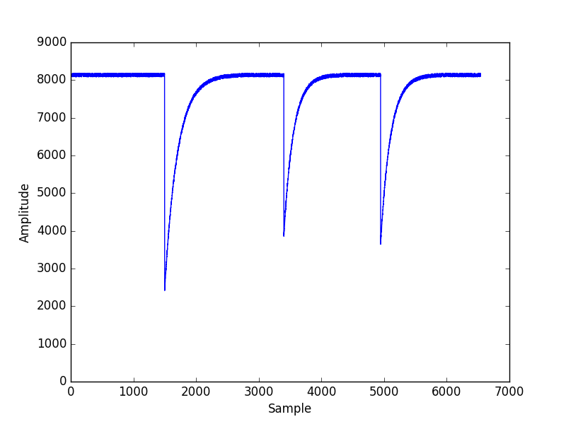

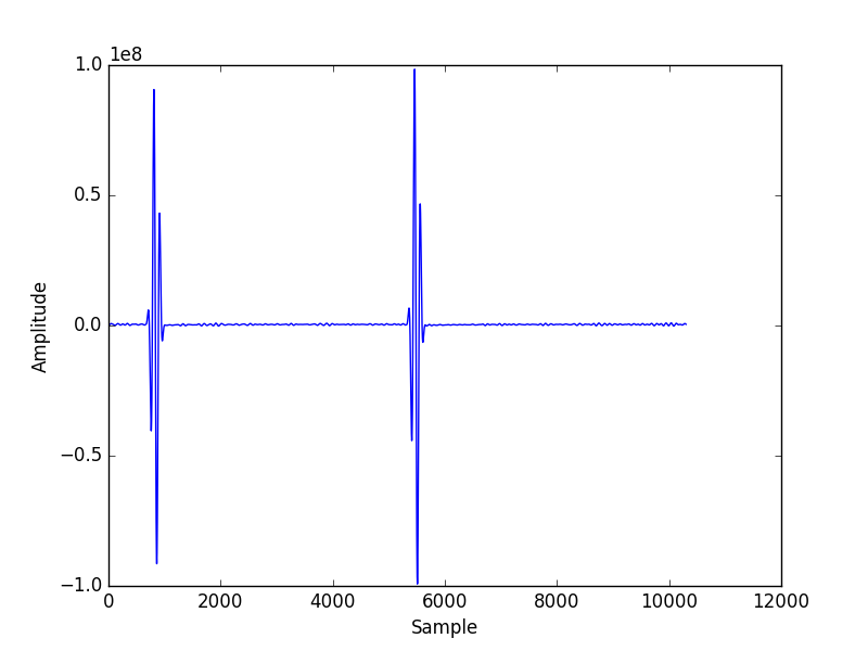

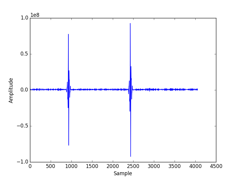

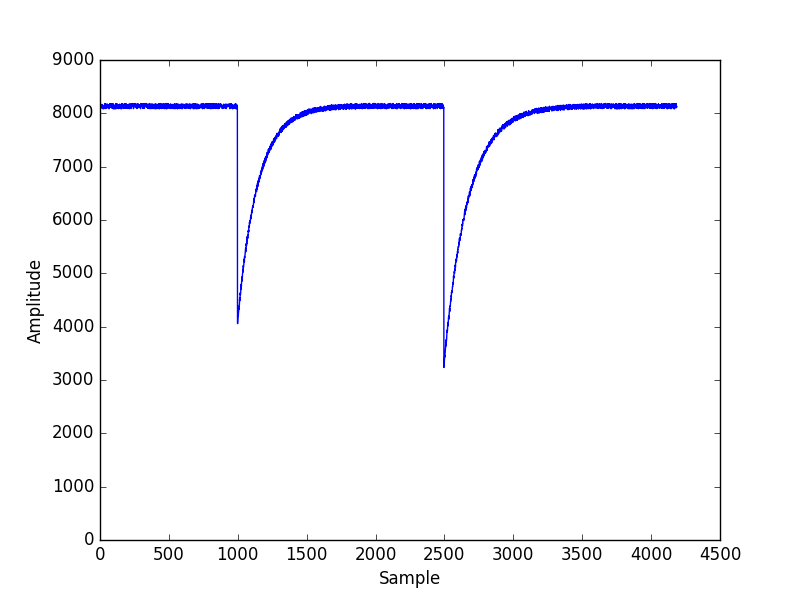

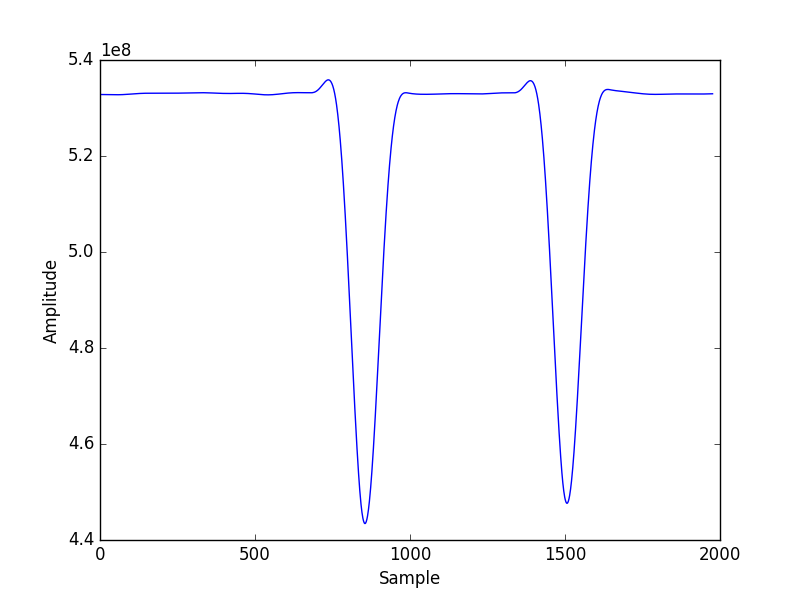

von Gustl B. (-gb-)

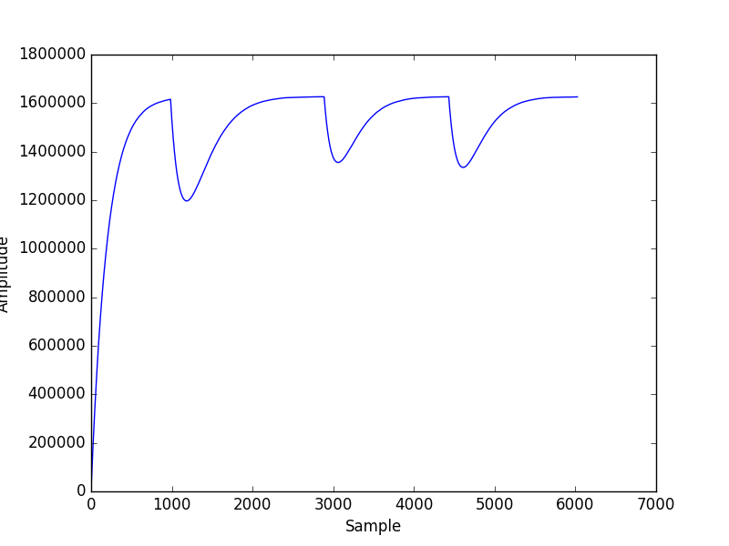

Hm ... ich versuche das gerade mit Python zu simulieren. Also ich
generiere mir ein passendes Signal und werfe das dann durch einen
Bandpass den ich als FIR Filter geschrieben habe. Rauskommen leider (war
auch offensichtlich) keine gaußförmigen Impulse, sondern bipolare
Impulse.
Wie kommt man denn von dieser Haifischflosse zu einem schönen
gaußförmigen Impuls? Selbst damit das schöne bipolare Impulse werden
braucht man ein extrem schmalbandiges Filter. Oder wie kommt man von
bipolaren Impulsen zu unipolaren?
> bloß so vehement, die Sache VERSTEHEN zu wollen?
Hat das einen guten Grund, dass Du hier so herumschnautzt?
> eher häßlich und er ist bei guten Detektoren recht kurz, so
> im Bereich um die 10 Nanosekunden etwa.
Kann also für unsere Zwecke mit guter Näherung als Dirac-Puls
(bzw. als sehr schmales Rechteck) angesehen werden.
> integrieren, um daraus eine Spannung zu erzeugen, die
> proportional zu der Anzahl der Ladungen ist, aus denen
> der Stromimpuls bestanden hat - DAS IST HIER EIGENTLICH
Richtig, aber unvollständig: Man muss das BESTIMMTE INTEGRAL
über die Pulsfläche bestimmen.
Vom unbestimmten Integral, wie es aus einem analogen
Integrator herausfällt, hat man gar nix. Das ist eine
Treppenspannung.
> desto mickriger wird die erzielte Endspannung, auf die
> es ja ankommt.
Stopp!
Man KANN einen analogen Integrator verwenden - der dann
erstmal ein UNBESTIMMTES Integral bestimmt und dadurch einen
Haufen Probleme versursacht.
Man KANN das tun, ja - aber man MUSS NICHT.
> Also sollte man den Integrator so schnell machen, wie möglich.
Quark. Der Integrator integriert einfach.
Nein.
Das hat nicht mit "differenzieren" zu tun, sondern mit dem
Festlegen der Integrationsgrenzen, wie das bei einem
bestimmten Integral (=Fläche) halt notwendig ist.
> also das Integrator-Ausgangssignal wieder abklingen lassen
> oder per Logik auf 0 zurückstellen,
Richtig.
Diese Hilfskrücke ist notwendig, weil man klassisch einen
Integrator weit vorn in der Signalkette verwendet, und das
wiederum war notwendig, weil man zwar hoch auflösende ADCs
hatte, aber keine hinreichend schnellen.
Also hat man einen Teil der Mathematik analog erledigt.
Wenn man ADCs hat, die sowohl hinreichend schnell sind als
auch hinreichend hoch auflösen -- warum sollte man sich den
Murx mit dem Integrator antun?
> ein mutwilliges Plattwalzen und dergleichen vorhanden.
> Das kommt nur aus dem Bemühen, das Ganze auf Soundkarten-
Im Gegenteil, Herr Geheimrat.
Das Verwenden eines Integrators ist geradezu die höchst-
mögliche Steigerung des Plattwalzens.
Und das "Soundkarten-Niveau" war das Top-Industrieniveau
vor 20 Jahren.
> irgendwas abtasten zu wollen. Was denn? Den eigentlichen
> Stromimpuls etwa? und wenn, wie?
Nein - den Puls, der aus der Laufzeitkette zur Pulsformung
herauskommt.
Wer begriffen hat, wie ein ballistisches Pendel funktioniert,
sollte auch verstehen können, wie man die Fläche des
Detektorimpulses bestimmt, ohne einen geschalteten Integrator
zu verwenden.
> als auch nicht wirklich vorhersagbar und zweitens kommt es
> auf dessen Form auch garnicht an, denn interessant ist nur
> die Fläche unter ihm, also die Anzahl der aus dem Detektor
Genau. Deswegen bestimmt die diese Fläche, also das bestimmte
Integral.
Aber man macht das digital, weil man so eine digitale Rechenmimik
verwenden kann, um die Integrationsgrenzen festzustellen. Das
umgeht das ganze Gemurxe mit geschalteten Integratoren, Pile-up
und solchen Dingen.
Ja, sag' Du's mir.

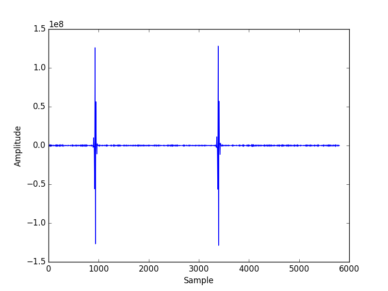

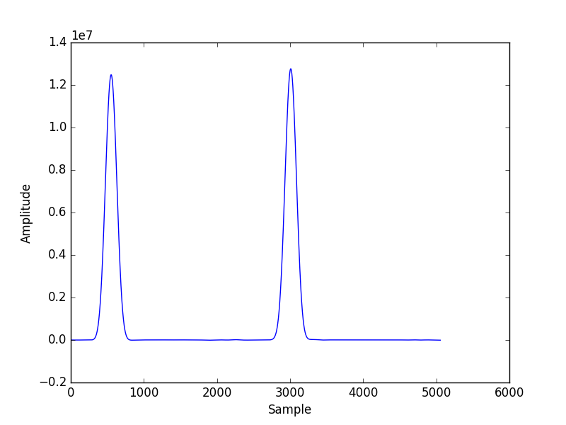

von Gustl B. (-gb-)

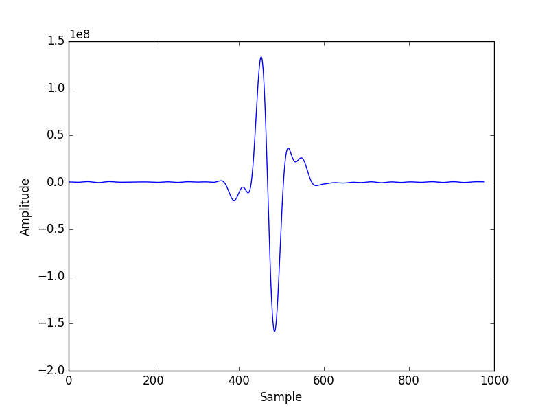

Hier steht einiges drinnen:
http://www.dnp.fmph.uniba.sk/~kollar/je_w/el2.htm
Auch Schaltungen, aber ich habe keine Ahnung wie man das digital
nachbauen kann. Mit normalen Filtern wie FIR komme ich nicht auf
unipolare Impulse.
Hab man Bilder rangehangen, das ist schon ein sehr schmalbandiges
Filter.
> Also ich generiere mir ein passendes Signal und werfe
> das dann durch einen Bandpass den ich als FIR Filter
> geschrieben habe.
Hmm. Wenn das ein unipolarer Puls bleiben soll, darfst Du
keinen Bandpass nehmen, sondern musst beim Tiefpass bleiben.
Beim Bandpass muss der Gleichanteil ja verschwinden.
> Rauskommen leider (war auch offensichtlich) keine
> gaußförmigen Impulse, sondern bipolare Impulse.
Logo.
> schönen gaußförmigen Impuls?
Ja... darin liegt die Kunst :)
Im Prinzip ist die genaue Pulsform aber auch völlig wurscht.
Die Flanken sollten nicht zu steil und die Halbwertsbreite
nicht zu klein sein. Ob der Puls symmetrisch ist oder nicht,
ist eigentlich völlig wumpe.
> Selbst damit das schöne bipolare Impulse werden braucht
Klar.
Wenn Du Dir Impulsdauer T wünschst, sollte die Grenzfrequenz
irgendwo bei 1/T liegen -- schieße ich jetzt mal aus der Hüfte.
(Da fehlt noch ein Faktor "2" -- ich weiss aber gerade nicht,
ob oben oder unten :)
> Oder wie kommt man von bipolaren Impulsen zu unipolaren?
Keine Bandpass nehmen, sondern einen Tiefpass.

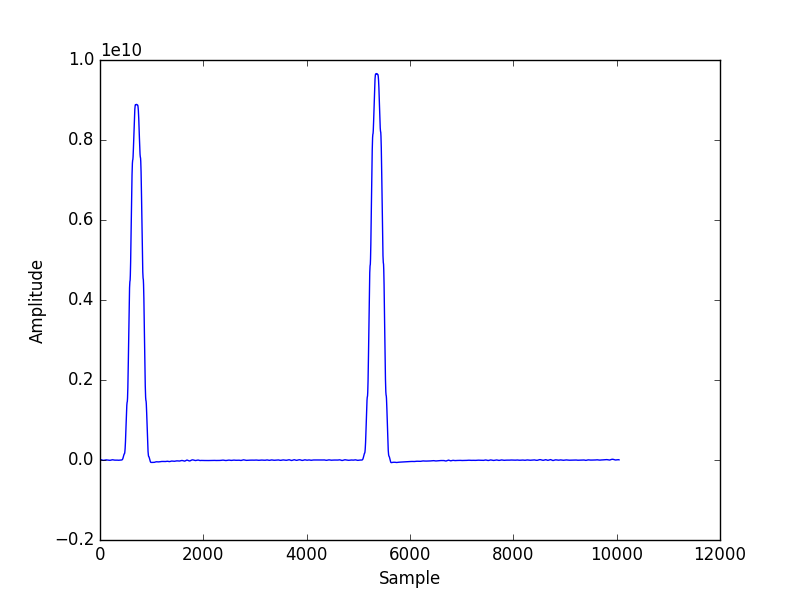

von Gustl B. (-gb-)
Tatsache. Aber damit ich kein Pileup habe muss ich den doch entfernen
oder?
Ja. Nur will ich ja für die Fläche Samples aufsummieren am Ende. Das
geht bei unipolaren Impulsen halt schön, bei bipolaren Impulsen muss man
die Differenzen zur Nullinie aufsummieren.

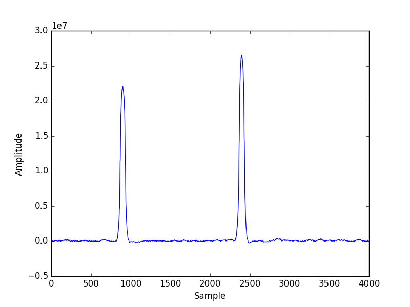

Nun, mit Tiefpass wird es zwar einigermaßen unipolar, aber natürlich
nicht perfekt. Sieht ziemlich schwer das das gut hinzubekommen.
> Tatsache.
> entfernen oder?
Hmm. Nee.
Eine teilweise Überlappung der Pulse kann man sowieso nicht
hundertprozentig vermeiden. Es besteht halt eine gewisse
Wahrscheinlichkeit dafür, dass das passiert. Das muss man
bei der Auswertung berücksichtigen.
Was man aber erreichen kann, ist eine im Rahmen der zur
Verfügung stehenden analogen Bandbreite möglichst kurze
Pulslänge, damit eben die Wahrscheinlichkeit für Überlappungen
möglichst gering wird.
Da ist der Gauß-Impuls gut, aber im Prinzip ist das nicht
so extrem kritisch. Ein Cosinus-Quadrat-Impuls täte es
vermutlich auch...
> am  Ende. Das geht bei unipolaren Impulsen halt schön,
> bei bipolaren Impulsen muss man die Differenzen zur Nullinie
> aufsummieren.
Missverständnis. Mit "symmetrisch" meinte ich den Zeitverlauf,
also ob Anstieg und Abfall gleich aussehen. Wenn das nicht
exakt der Fall ist, ist das eigentlich auch egal.
Unipolarer Puls ist natürlich wünschenswert wegen der
Auswertung.
> natürlich nicht perfekt. Sieht ziemlich schwer das das gut
> hinzubekommen.
Spiele gerade mit "OO-Calc" herum. Ist ganz witzig, die Kurven
mit FIR-Filtern zu verbeulen...
von Gustl B. (-gb-)
Ok, verstanden. Eigentlich sind sogar bipolare Impulse gut auswertbar,
also aufsummierbar wenn man nichtmehr im Analogen ist. Sprich wenn man
die Haiflosse mit einem schmalen Bandpsss digital filtert bekommt man
Bipolar, hat aber kein/kaum Pileup und ist im Digitalen. Da hatt man
dann eine schöne Nulllinie und muss nur die Beträge der Samples
aufaddieren. Ich finde das OK. Nur braucht man einen echt schmalen
Bandpass und das braucht dann viele Multiplizierer im FPGA. Vielleicht
wäre es da besser die Samples vom ADC zum PC zu streamen und das dort in
Software zu rechnen.

Weil man die Flossen schlecht auswerten kann. Da findet eben Pileup
statt. Wenn ich die aber bandpass filtere, wird das zu einem zeitlich
deutlich kürzeren bipolaren Impuls mit definierter Nulllinie. Ausserdem
ist hochfrequentes Rauschen dann auch weg.

Ja das wäre schick, aber vor dem ADC habe ich bisher den shaping
Verstärker und davor nurnoch den Detektor samt Vorverstärker. Und da
kommen diese langen Flossen raus, leider sehrviel länger als 1µs. Ich
weiß nicht ob ich irgendwie zwischen Detektor und Vorverstärker
rankomme, das ist direkt zusammengebaut und vielleicht auch im Vakuum.
Ein analoger sehr schmaler Bandpass ist aber auch nicht einfach.

Hm. Wenn man die bipolaren Impulse durch einen gleitenden Mittelwert
gibt, kommt was Brauchbares raus. Also hier für den gleitenden
Mittelwert habe ich die Beträge der Sample verwendet vom bipolaren
Impuls.

Okay... wir müssten über unsere Voraussetzungen reden.
Der "echte" Detektorpuls, also die Phase, in der tatsächlich
Photonen bzw. Ladungsträger generiert werden, ist ja lt. W.S.
größenordnungsmäßig 10ns lang. Das müsste der lineare (=fast
senkrechte) Anstieg der Haifischflosse sein.
Der exponenzielle Abfall auf der anderen Seite der Flosse
kommt durch die Zeitkonstante von Detektor und Vorverstärker
zu Stande. Ich bin davon ausgegangen, dass dieser Abfall
auch noch im unteren µs-Bereich liegt. Ist das für Deine
Konfiguration richtig -- oder ist schon das falsch?
> zeitlich deutlich kürzeren bipolaren Impuls mit definierter
> Nulllinie. Ausserdem ist hochfrequentes Rauschen dann auch
> weg.
Ach so -- ich glaube, ich verstehe. Ich hatte wohl ein Brett
vor dem Kopf.
Du willst gar nicht filtern, um den Puls besser an die
A/D-Wandlung anzupassen, sondern Du willst vorfiltern, um die
Auswertung zu vereinfachen. -- Das geht natürlich auch. Mit
einem IIR-Bandpass (egal, ob analog oder digital) müsste sich
der lange exponenzielle Schwanz DEUTLICH verkürzen lassen.
Das vermeidet das Pile-up.
> shaping Verstärker und davor nurnoch den Detektor samt
> Vorverstärker. Und da kommen diese langen Flossen raus,
Wo kommen die langen Haifischflossen heraus - aus dem
Detektor/Vorverstärker, oder aus dem puls shaping amplifier?
> Ich weiß nicht ob ich irgendwie zwischen Detektor und
> Vorverstärker rankomme, das ist direkt zusammengebaut
Nee, ich denke, das ist Hirnriss. Das wäre mir zu heiss.
Wenn das eine bauliche Einheit ist, dann würde ich das
auch so lassen.
> einfach.
Vielleicht wird das gar nicht so schlimm. -- Ich habe jetzt
Deinen Beitrag oben vom 19. 8. nochmal gelesen, den mit
den zwei Oszi-Bildern.
Ist es richtig, dass die Haifischflosse (Bild scope_10)
das Signal hinter dem Detektor/Vorverstärker zeigt und
die Glockenkurve (Bild scope_11) das Signal hinter dem
puls shaphing amplifier?

Bei Gustl scheint es im Moment so auszusehen, dass schon die
Detektorpulse ("Haifischflossen") viel zu lang sind, weil sie
diese exponenziell abfallende Rückflanke haben, die zu lang ist.
Da muss man mit einem Bandpass drauf losgehen; der Tiefpass-Anteil
integriert die zu steile Vorderflanke, der Hochpass-Anteil
kompensiert die Abklingkurve, die man an der Hinterflanke sieht.
Noch mals zu den Signalen welche für mich wichtig sind.
Das Scintillation-Signal kann man ja oben den Screens entnehmen. Das
HPGe Signal (welches ich noch nicht habe) ist die "Haifischflosse"
insgesammt ca 1-2us "breit"
Es ist sogar möglich ein HPGE per Soundkarte zu betreiben, nur ist die
Auflösung sehr schlecht. Wer es nicht glaubt "HPGE Challenge" auf
Youtube...

Meine Konfiguration ist eindeutig richtig, damit wird hier seit vielen
Jahren gemessen und zwar mit sehr guten Ergebnissen. Wir messen hier Low
Level Proben mit wenigen Impulsen, das aber sehr genau.
Die lange Flosse kommt aus dem Vorverstärker.
Geht dann in den shaping Verstärker und kommt als Gauß heraus.
Wird dann digitalisiert. Ich habe das mit einem schnell abtastenden ADC
gebaut, aber mein Vater verwendet auch noch langsame ADCs (so gekaufte
NIM Module von Ortec) die das Signal nur einmal abtasten. Beide Lösungen
sind ähnlich gut.
Ja
> Wenn das stimmt, was ich im Moment glaube, dann wäre ein
> IIR-Bandbass für Gustl das Mittel der Wahl. Ob man das analog
> oder digital implementiert, ist dann nicht so entscheidend.
Genau. Dann ist nämlich die Länge der Flossen egal. Ist ja auch so, dass
je größer der Detektor, also der Germanium Kristall, desto länger die
Flosse.
Hier Beitrag "Re: Selbstbau USB-Soundkarte"
hatte ich noch gezeigt, was passiert wenn man diesen bipolaren Impuls,
der durch das Filter aus der Flosse entsteht, durch einen gleitenden
Mittelwert
Filter gibt. Also die Beträge der Samples vom bipolaren Impuls. Das
finde ich schon ziemlich schick. Die Nulllinie vor dem unipolaren Impuls
ist unverfälscht, hinter dem Impuls geht die Nulllinie etwas nach unten.
Überhaupt nicht. Bedenke mal, daß diese "Haifischflosse" ein Produkt
deines ladungsempfindlichen Vorverstärkers ist. Es ist auch nicht die
Fläche unter dieser Flosse das Ziel der Übung, sondern es ist die Fläche
unter dem Eingangs-Strom, der zur Vorderflanke der Flosse führt. Das ist
ein himmelweiter Unterschied, auf dem ich zwar schon gefühlte hundert
mal hier herumgehackt habe, aber ihr beiden habt euch mit Fleiß die
Ohren dabei zugehalten. GRRMPF!
