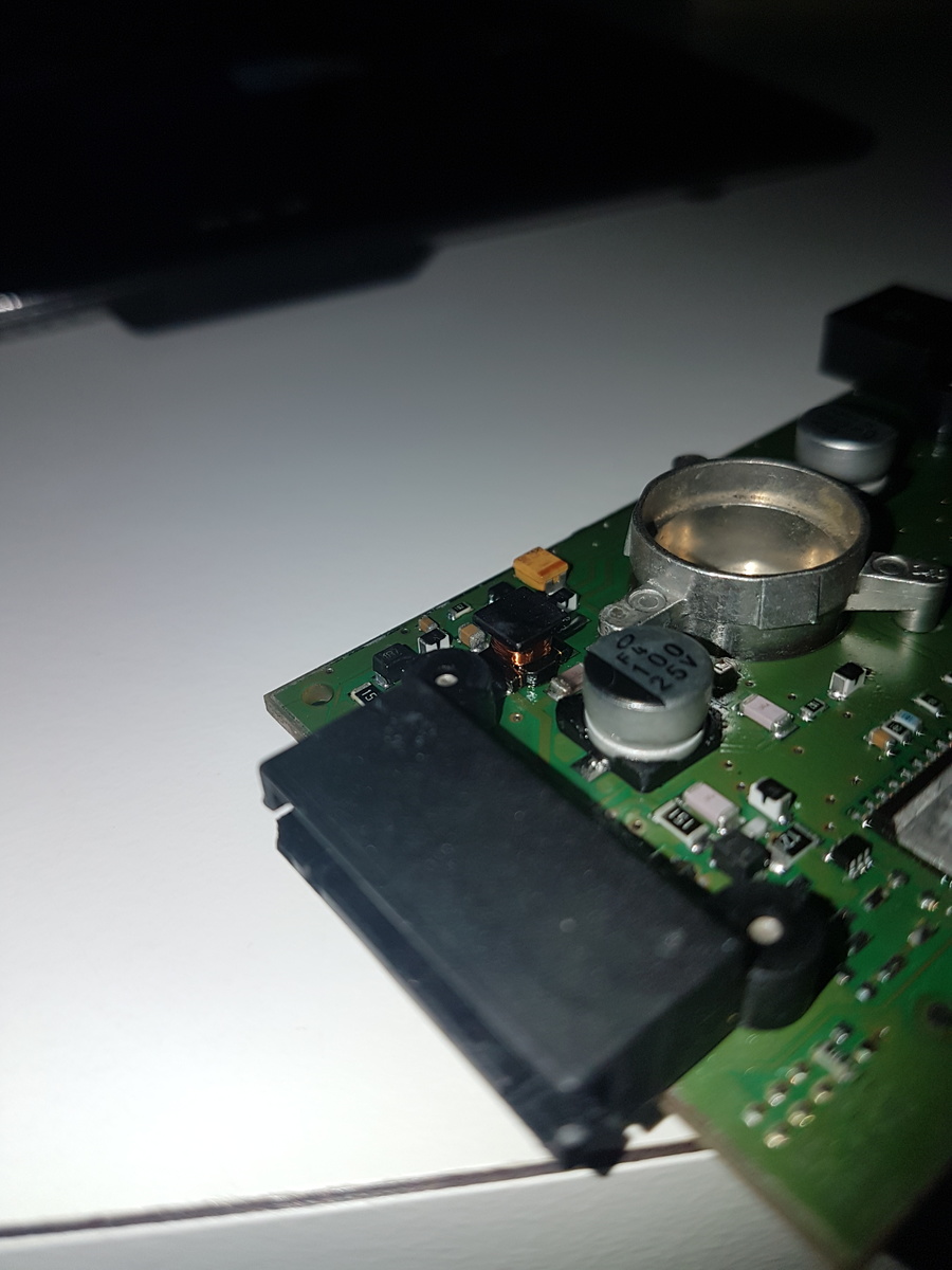

bin auf der suche nach diesem ca 3-4 mm großem Bauteil ,scheint ein
kondensator zu sein,bin mir aber nicht sicher .
kann mir jemand sagen um was es sich genau handelt und woher ich es
beziehen kann.
Danke
Das sieht in der Tat wie ein Kondensator aus. Allerdings kann man aus
dem Bild kaum Rückschlüsse auf die relevanten Daten --Kapazität und
Spannungsfestigkeit-- ziehen.
Die Kapazität ließe sich ausmessen, vorausgesetzt, der Kondensator ist
nicht beschädigt und kann zerstörungsfrei ausgelötet werden, und ein
geeignetes Messgerät ist verfügbar.
Auf die erforderliche Spannungsfestigkeit kann man i.d.R. aus der
Schaltung Rückschlüsse ziehen, in der der Kondensator verbaut ist, dazu
müsste man aber mehr von der Platine sehen und auch wissen, was das für
ein Gerät ist.
Warum aber willst Du den Kondensator überhaupt ersetzen?

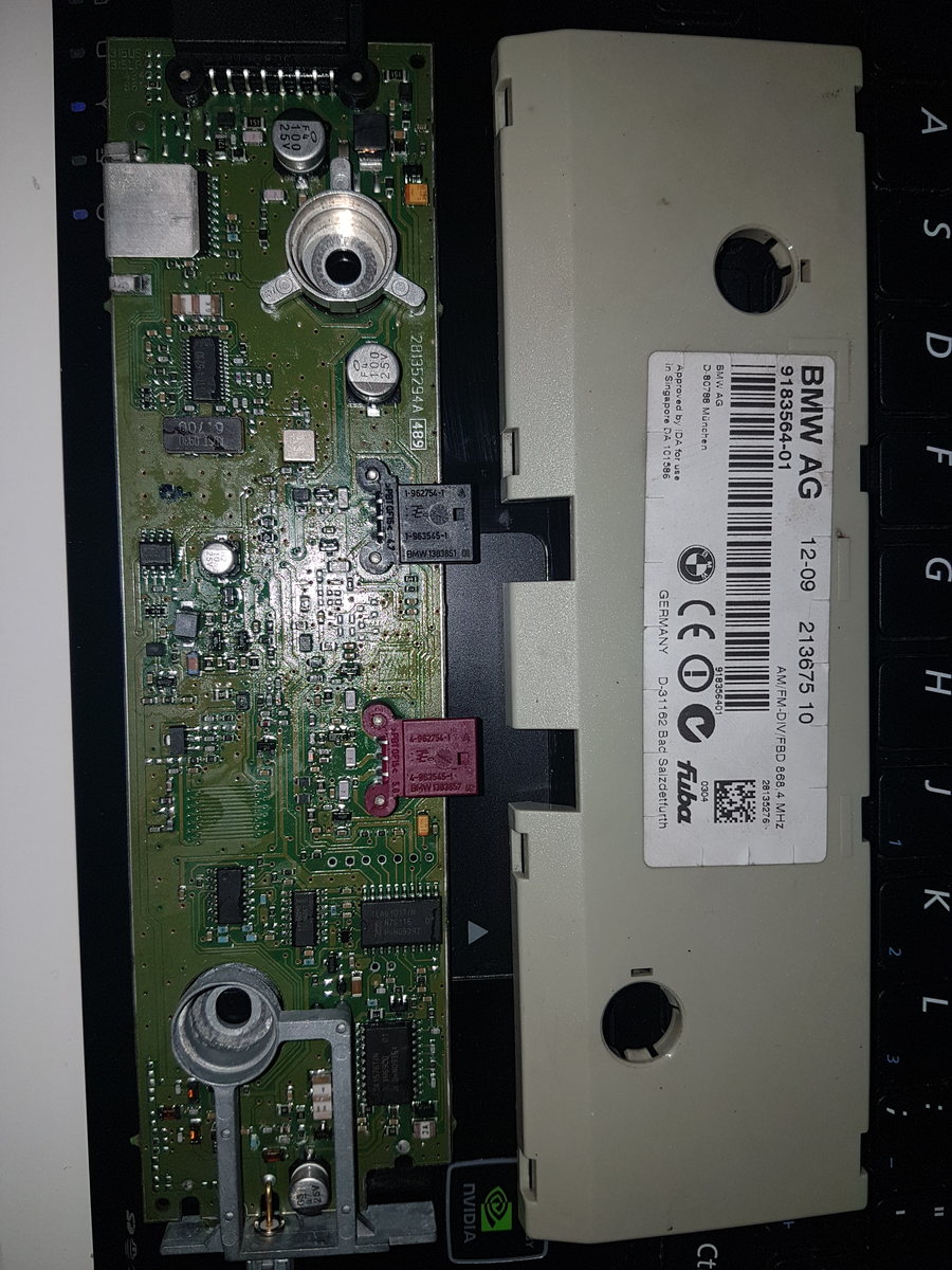

Ich möchte einen anderen baugleichen ersetzen ,der optisch nach defekt
aussieht,auf der Platine sind mehrere gleiche verbaut. Die Platine ist
ein Antennenverstärker aus einem KFZ BMW E60 ,mit der unter anderem die
Fernbedienung des FZG Schlüssels und die Radioantenne angesprochen wird.

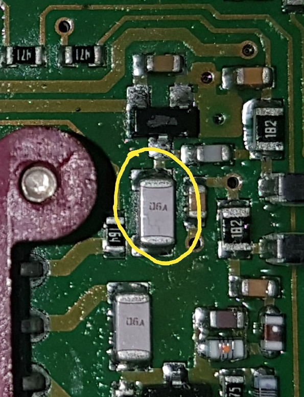

ismail schrieb:> der optisch nach defekt aussieht,
Zerbrochen?
Auslöten, ausmessen.
Allerdings, wenn das HF-Technik ist, dann sind auch andere Parameter
interessant, die sich nicht ganz so leicht messen lassen.
ismail schrieb:> Hallo zusammen,> bin auf der suche nach diesem ca 3-4 mm großem Bauteil ,scheint ein> kondensator zu sein,bin mir aber nicht sicher .> kann mir jemand sagen um was es sich genau handelt und woher ich es> beziehen kann.> Danke
Erste Ziffer koennte man fuer ein Q halten.
Kond. 3,9uF 10V

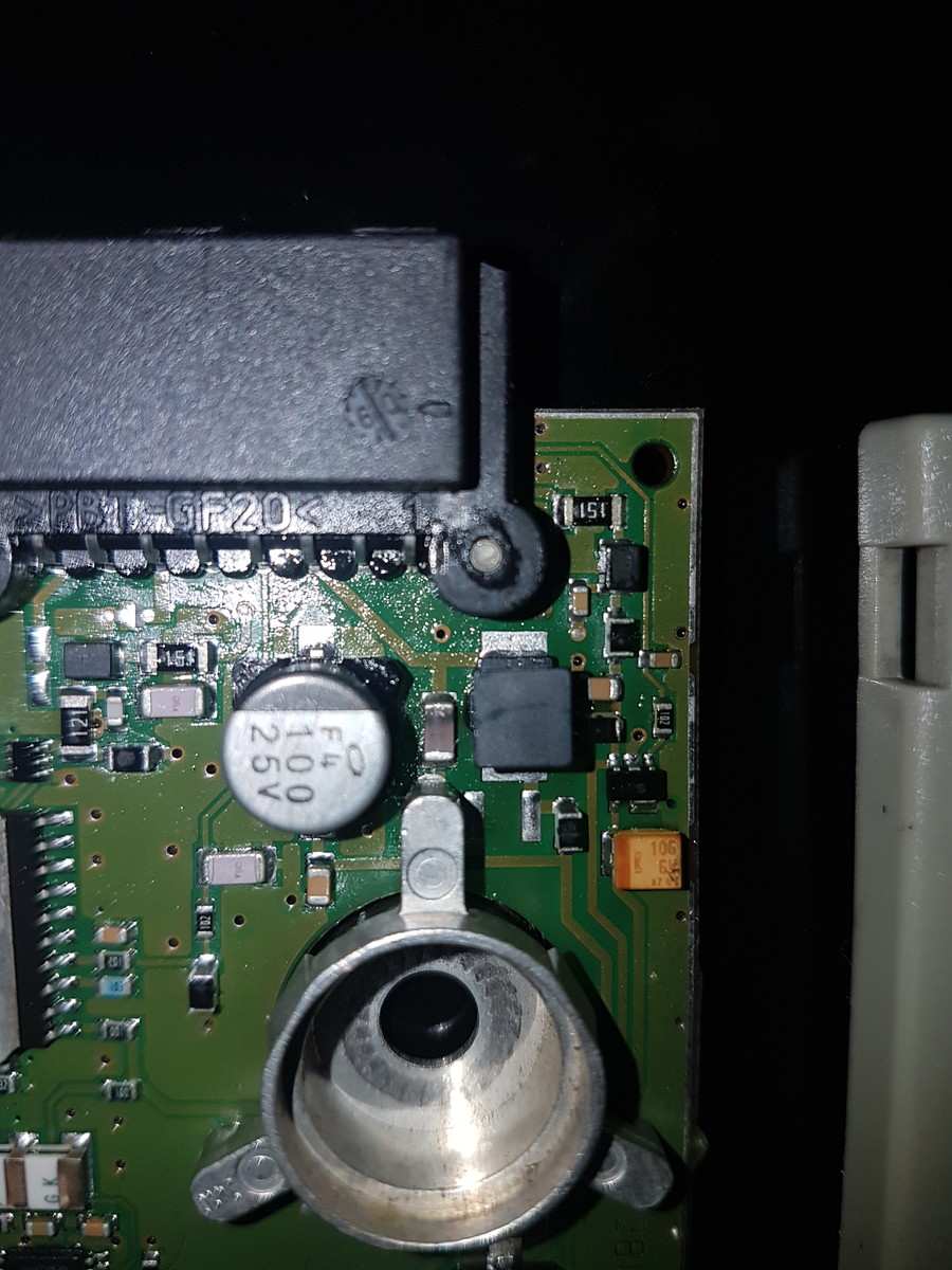

auf dem letzten Bild sieht man das genannte Teil an einer seite
angebrannt.
ok ausmessen würde gehen ,könnte ich den mit meinem 0815 multimeter die
messunfg durchführen.
Ich sehe bei dem Kondensator links nichts auffälliges, der senkrecht
zwischen dem Alu-Becherelko und der Induktivität aber scheint
Schmauchspuren aufzuweisen, woher auch immer die kommen mögen. Die
Induktivität würde ich mir da noch mal näher ansehen, natürlich von der
Seite, und nicht senkrecht von oben.

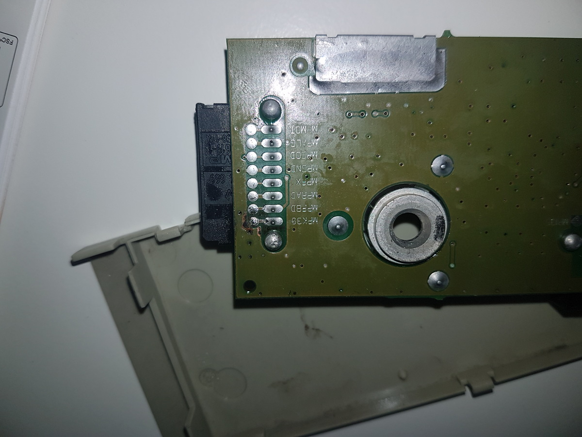

ismail schrieb:> rückseite sieht man die verschmorte stelle
ja, genau wie bei mir. K30 ist die Plusleitung, durch Feuchtigkeit auf
der Platine zieht die wohl viel Strom und der Kontakt verschmort
langsam. Diesen Kontakt wie geschrieben sauberkratzen und nachlöten. Und
die Platine reinigen sonst wird das nicht lange halten.
