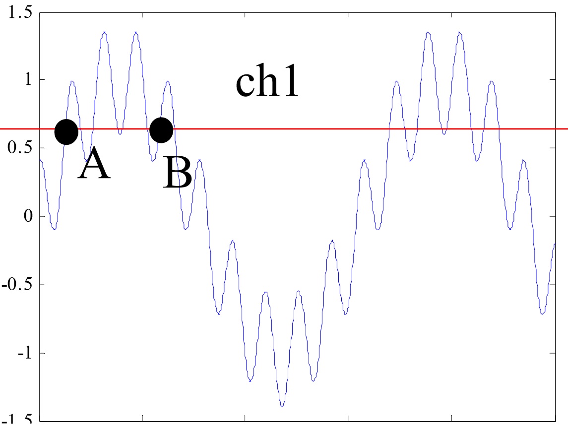

Ich habe ein Verständnisproblem.
Der Trigger ist dazu da, dass man ein konstantes Bild bei einem Digital
Oszi darstellen kann und keine "laufenden" Signale hat.
1. Legt der Trigger auch den Anfang der Messung fest(Wann der ADC
beginnt abzutasten)
2. Wenn der erste Punkt stimmt, dann würde im Anhang das Signal von A
bis B gemessen werden, und von da an nur mehr wiederholt werden => damit
würde das restliche Signal nicht dargestellt werden?
3. Hat jemand von euch vielleicht eine Ahnung, wie eine Triggerschaltung
von einem Oszi aussieht?(Foto von der Schaltung)
wenn der Trigger ( bei A ) einmal ausgelöst ist, läuft der Strahl so
lange bis er den rechten Bildschirm erreicht hat, wird dunkelgetastet
und laäuft zurück an den Strahlanfang. Dort wartet er bis der
Triggerimpuls ( in dem Beispiel wieder bei A ) wieder auftritt.
Der Strahl beginnt also immer auf der linken Seite, sobald der
Triggerimpuls ihn ausgelöst hat. Ansonsten wartet der Strahl auf der
linken Seite.

Bei Analog Scopes ja, der Elektronen strahl läuft dann los.
Viele Digital Scopes tasten Das Signal kontinuierlich ab. Wenn  die
Triggerschaltung ein Signal gibt werden die Daten aus dem Ringbuffer der
ADC in ein Ram übertragen und dann weiter verarbeitet, deshalb kannst du
mit einem DSO auch Signale vor der Trigger Bedinung sehen.
Nein. Der Trigger gibt nur ein Start Signal, kein Endsignal dies kommt
von der gewählten Zeitauflösung.

c. m. schrieb:
> war das trigger delay nicht dazu da, verrauschte signale besser zu
> triggern?
Holdoff, oder?
ausserdem kann man bei manchen Oskaren auch die Kopplung des Triggers
noch einstellen: DC, AC, HF reject (der Triggerschaltung wird ein
Tiefpass vorgeschaltet) und LF reject (der Triggerschaltung wird ein
Hochpass vorgeschaltet). Denn bei einem Signal wie dem im Bild gezeigten
ist u.U. der Triggerzeitpunkt nicht immer am selben Ort aufgrund des
überlagerten hochfrequenten Signals, d.h. das Bild würde z.B. zappeln.
Mit HF reject kann man das dann unterdrücken.
Verrauschte Signale triggert man am besten mit LF-Trigger oder
Noise-Trigger (da wird die Hysterese erhöht). Holdoff benutzt man bei
Signalen, die die Schreiblänge des Bildschirms überschreiten und dabei
Mehrdeutigkeiten aufweisen, oder um eine Mindestzeit zwischen
Triggerpunkten zu definieren.
Triggern auf Rauschen ist folgendermaßen: Je weiter man aus der Mitte
weg ist, desto seltener wird die Triggerbedingung erfüllt. Man kann also
einen Punkt auf einem Rauschsignal nach Amplitude und Richtung fixieren,
aber davor und danach ist alles eher zufällig - Rauschen eben.
Selbst bei Pseudorauschen ist die Sache sehr trickreich, wenn man die
Periode abbilden möchte.
