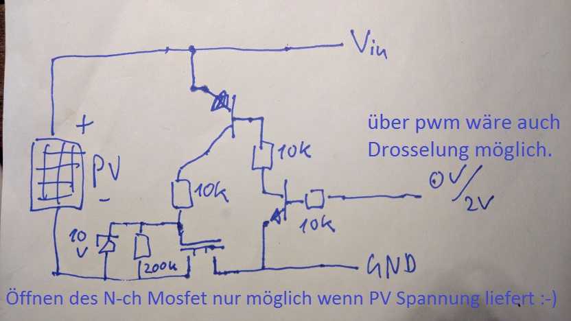

OP (Firma: Verliererland) #5111159
Michael B. schrieb:
> http://www.dse-faq.elektronik-kompendium.de/dse-faq.htm#F.14
Danke für den link, hatte nicht die Freude dort weitere Links zu
klicken, aber die Info da hat mich doch ein wenig beruhigt.
Ich hab heute über den noch freien OpAmp meiner Schaltung die
Möglichkeit eingebaut, den LTC3780 komplett auszuschalten. Dadurch kann
ich vermutlich den Rückfluss von V_out nach V_in unterbinden. Sonst kann
sich die Batterie über Nacht durch das Solarmodul entladen. Noch
schlimmer ist wenn kein PV-Modul am Eingang hängt, dann kann die
Vollbrücke des LTC die Spannung des Eingangs gegen Unendlich regeln..
Den LTC muss ich jetzt also erst durch den ESP8266 mittels 2 Volt vom OP
aufwecken. Von dess OUT könnte ich nun auch mit NPN Transistor das Gate
von einem N-CH Mosfet auf Masse ziehen der sonst über Widerstand auf
V_in gezogen wird, das PV-Modul kurzschließt (eher nur auf die V_gs von
2-4 Volt runter, was ihn dann bei 10A immer noch schmelzen lässt).
So ähnlich könnte ich Überspannung verhindern, dann würden die 35 Volt
Elkos am Eingang vielleicht in Ordnung gehen.
Ideen immer zu mir :-)
Ausreden woanders hin :-(

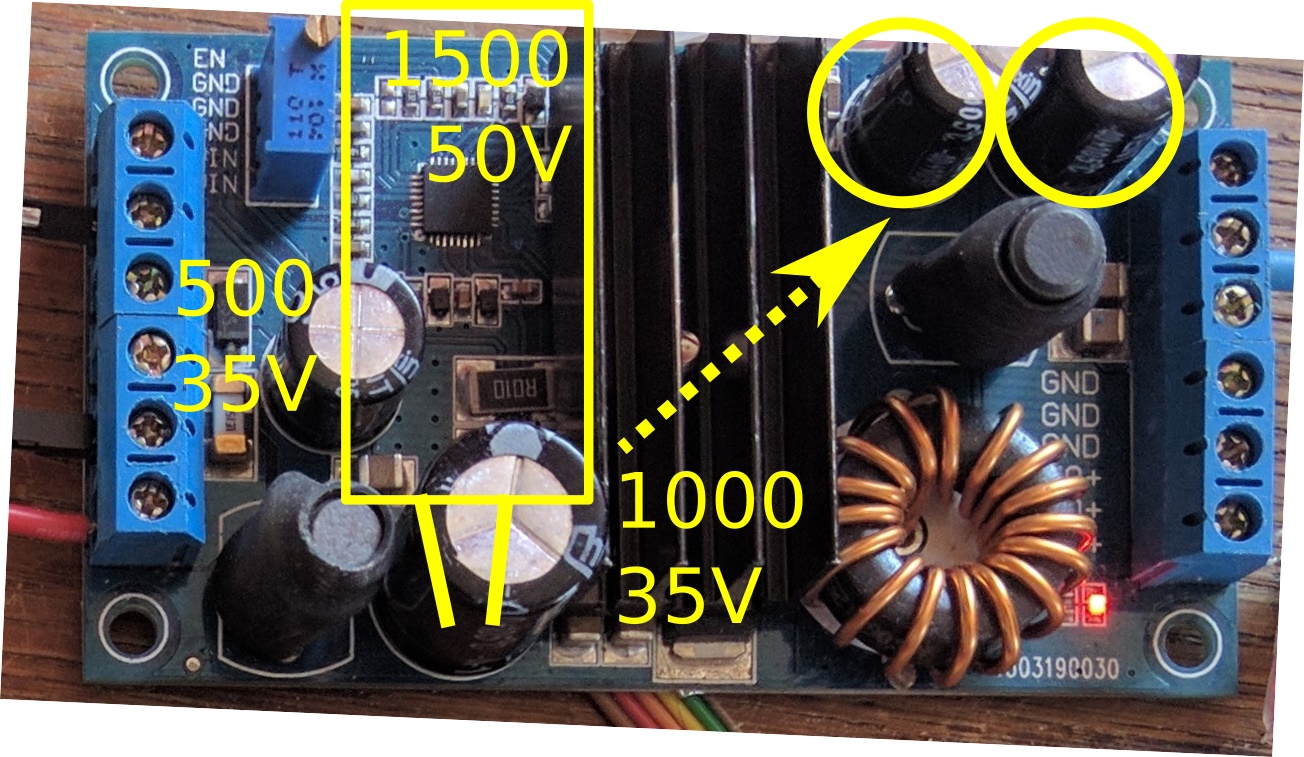

OP (Firma: Verliererland) #5111235
Okay, diesen 1500 uF 50 Volt könnte ich quer über das LTC Chip verbauen:
http://www.ebay.de/itm/Marken-Elko-1500-F-50V-Kondensator-Elektrolytkondensator-mF-uF-SAMWHA-Capacitor-/181102602395
Aus China würde ich 2200 uF in 25mm Höhe statt 32mm Höhe für 40 cent das
Stück bekommen.
https://www.aliexpress.com/item/10PCS-Higt-quality-50V2200UF-16-25mm-2200UF-50V-Electrolytic-capacitor/32741635545.html
Mehr Kapazität bei weniger Volumen spricht natürlich nicht für die
Qualität.
Die beiden 10mm 25V durch zwei 13mm 35V für V_out würde auch gerade so
noch gehen.
Siehe Foto im Anhang.
Einwände bitte bis morgen 9:00, dann bestell ich mir mal ein Stück teuer
aus Deutschland.

Entweder durch einen n-ch Mosfet zwischen Minus des PV-Moduls und Masse
des LTC. Hab aber hier keinen unter 10 milli Ohm rumliegen und ich
müsste meine I2C Spannung von 3,3 Volt auf 5 Volt anheben um den Mosfet
halbwegs sicher durchzuschalten.
Oder ! Ein Mosfet der das PV-Modul kurzschließt. Hab ich eben mal mit
einem IRFZ44N ausprobiert. Mit dem max 5A Solarmodul die ich gerade zum
Testen nehme und den 17,5 milliOhm sollten da ja max 0,4375 Watt
entstehen, das würde der Mosfet auch ohne Kühlung schaffen.
Nur ich doof und kann den Mosfet anscheinend nicht richtig verdrahten.
Also V_in an Drain, GND and Source und über 47k Widerstand die
Schaltspannung and das Gate.
Tja aber selbst wenn ich dann 28 Volt an das Gate lege, hab ich immer
noch 2 Volt Spannungsabfall am Mosfet. Das sind dann so 10 Watt und es
wird ordentlich heiss.
Wo ist da mein Denkfehler ?
Vielleicht fällt jemand eine einfache Schaltung ein :-)
Die Spannung des PV-Moduls soll sich selbst zusammenbrechen lassen,
indem standardmässig ein Mosfet V_in kurz schließt. Problem dabei
natürlich, dass dann auch die Gate-spannung zusammenbricht. Hab es schon
mit Diode und Kondensator probiert, aber der Mosfet hat wohl schneller
aufgemacht als der Gate-Kondensator geladen werden konnte (Dann hab ich
gemerkt, dass es mir ja gar nicht gelingt, den Mosfet komplett
durchzuschalten). Da müsste noch eine Spule zwischen Kondensator und
Gate.. Also denkt Euch lieber gleich eine neue Trickschaltung aus, mit
der sich V_in selbst kastriert, aber von meiner Elektronik mit so 2 Volt
deaktivieren lässt.
Ideen immer zu mir ...

OP (Firma: Verliererland) #5112125
Yoschka schrieb:
> Fang mal klein an:
> Source an Masse.
> Zwei 10k machen einen 12V Spannungsteiler für das Gate.
> Drain über ca. 10k an 24V.
> Mit einem Multimeter prüfst Du die Spannung am Drain gegen Masse.
> Das Gate kannst Du nun schön zwischen Masse und 12V umschalten.
> Am Multimeter musst Du dann 24V / 0V sehen. Sonst ist was falsch.
> Bei Dir ist das Gate durch die 28V ZERSTÖRT. Maximal 20V sind erlaubt. Mehr als
15V würde ich nie ans Gate legen.
Danke. Mit 4,7k statt Deinen 10k an 18 Volt vom PV-Modul konnte ich über
den 2x47k Spannungsteiler Drain auf 5 mV runterziehen. Ohne die 4,7k das
PV-Modul direkt an Drain wurde die Spannung auf 50 mV runtergezogen :-)
Allerdings waren da dicke Gewitterwolken und der Kurschlusstrom vom
PV-Modul war eh nur noch 50mA.
Getestet mit neuem 44N, der alte 44N gab aber selbes Reslutat, also wohl
doch nicht zerstört.
War mein Denkansatz also richtig, mit passender Gatespannung das
PV-Modul kurzschliessen zu können und dann bis zu 15 Ampere über den
Mosfet abzuleiten.
Dann wäre immer noch nicht geklärt wie ich die Gatespannung
bereitstellen soll, wenn die PV-Spannung eingebrochen ist. So hab ich
mir ja die 2 Volt Restspannung erklärt, wenn ich das Gate nicht mit der
externen 28 Volt-Batterie gespeist habe.
Mir wäre durchaus kurze Peaks recht um einen Kondensator am Gate zu
laden.. Denn sonst weiss meine Elektronik nie ob eigentlich ein PV-Modul
angeschlossen ist oder nicht.
Selbstleitende Mosfets (Verarumung/depletion) werde ich wohl nicht für
wenige MilliOhm und dann noch im TO220 finden :-/
Also doch lieber ein N-Channel zur Unterbrechung von PV_minus und Masse
? Da müsste Drain an die Masse des LTC3780 und Source an den Minuspol
des PV-Moduls, ja ? Dazu 200k vom Gate auf Source. Dann müsste Source ja
auf die negative Leerlaufspannung des PV-Moduls fallen. Wenn ich dann
+5V zum Gate schicke würde V_gs ganz kurz über 20V liegen, aber sofort
auf 5V fallen. Ich könnte eine 10V Zenerdiode zum 200k parallel
schalten.. Leider hab ich derzeit nur 3.3 Volt und die sind zu wenig um
den Mosfet komplett zu öffnen.
Also Schaltplan im Anhang. Fällt jemand ein wie so was mit weniger
Bauteilen geht ?
P.S. der Schaltplan wird wohl nicht funktionieren, weil durch den PNP
kein Basisstrom zum NPN laufen wird solange der Mosfet noch zu ist :-(
Ich halt doof.
PPS, satt umständlich mit Transistoren vielleicht ein  8Dip
Mosfettreiber (mit Ladungspumpe) ?
Gast #5112187
> Bauteilen geht ?
Ne kleine Extra-Solarzelle, die die Hilfspannung (und damit das Signal)
 liefert, um den FET auf- und zuzumachen? Muß aber bei Sonnenuntergang
