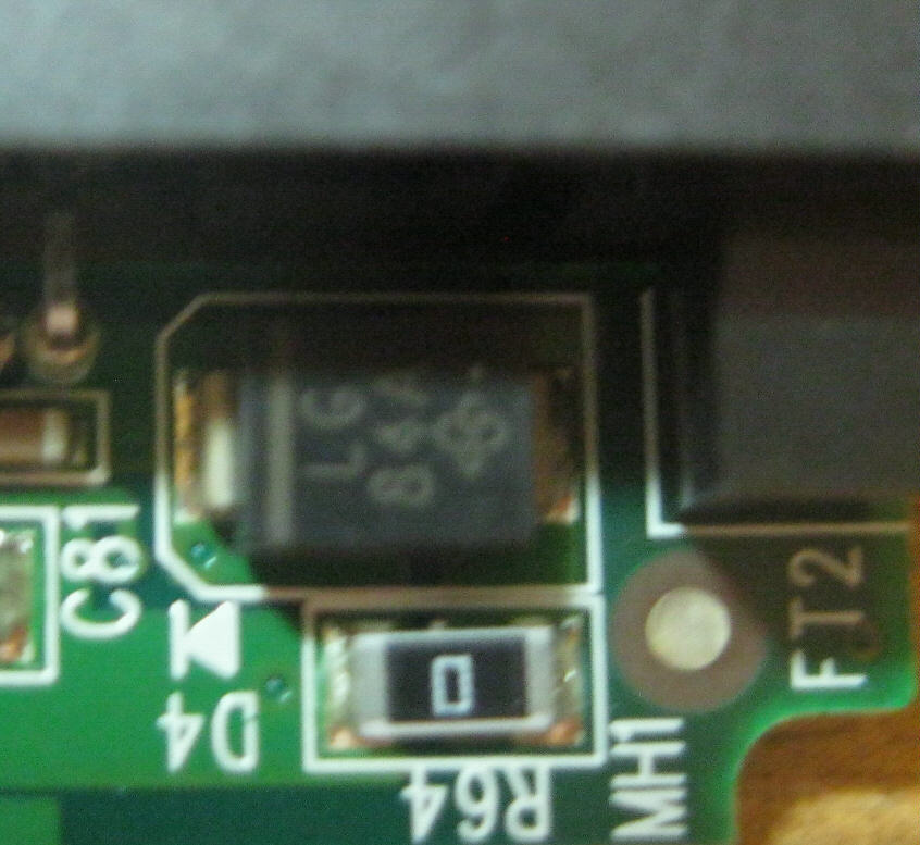

bei meiner Festplatte WD 6400AAKS hat eine Diode LG 84A einen
Kurzschluß. Trotz langer Googlesuche habe ich kein Datenblatt zu diesem
Ding gefunden. Ich hoffe Ihr könnt mir weiterhelfen, entweder mit den
Daten oder Ersatztypen.
Besten Dank und einen schönen Abend
Roland

Nabend Michael,
danke für die fix Antwort. Ich bin mir nicht sicher, ob die von Dir
genannten Dioden richtig sind, weil das Gehäuse der LG84A ohne
Anschlüsse 4mm x 3mm mißt, die Transil aber quadratisch sind.Ich häng
mal ein leider nicht so gutes Bild von der LG 84A an.
Viele Grüße
Roland
