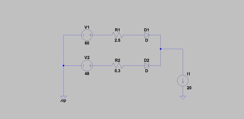

ich stehe vor einem Problem. Zwei Quellen speisen eine Last über zwei
Dioden. Im Prinzip möchte ich ausrechnen, wie sich der Laststrom auf die
beiden Quellen aufteilt, in Abhängigkeit vom Laststrom. LTSpice kann das
simulieren, aber ich würde gerne eine analytische Rechnung machen.
Das kann ich prinzipiell, aber nicht mit den beiden Dioden da drin. Gibt
es da einen Trick? Beide Quellen einzeln rechnen und Superposition geht
glaube ich nicht, da die Spannung an der Last von beiden abhängt. Die
Dioden dürfen als ideal angenommen werden.
Hintergrund ist, dass eine der Quellen eine nicht-lineare
Strom-Spannungskennlinie hat, die ich experiementell ermittelt habe. Ich
habe also nicht einen fixen Wert für R1, sondern ein Polynom, das ich
gerne in die analytische Rechnung einsetzen würde.
Ja mit Fallunterscheidung.
Die Spannung an der Stromquelle sei Vx.
Die Dioden sind ideal (wenn die Diode leitet ist auf beiden Seiten die
gleiche Spannung).
Diode D1 leitet wenn Vx < V1  (60V).
Diode D2 leitet wenn Vx < V2  (48V).
Fall 1: Beide Dioden leiten. Vx < 48V
Fall 2: D1 leitet. D2 sperrt.   48V < Vx < 60V
Fall 3: keine Diode leitet.
Fall 1 ist der komplizierte.
Dafuer Gleichungen mit Vx aufstellen und nach Vx aufloesen.
Daraus die Stroeme berechnen.
Ich hoffe das stimmt so.
MRaw schrieb:
> Bei idealen Dioden ist es doch einfach:
> 60-I1*2,5=48-I2*0,3
> I2=20-I1
> Einsetzten und du hast das Ergebnis. Oder hab ich jetzt nen Denkfehler?
Könnte ich mir auf den ersten Blick auch so vorstellen.
Was sagt LTSpice?
