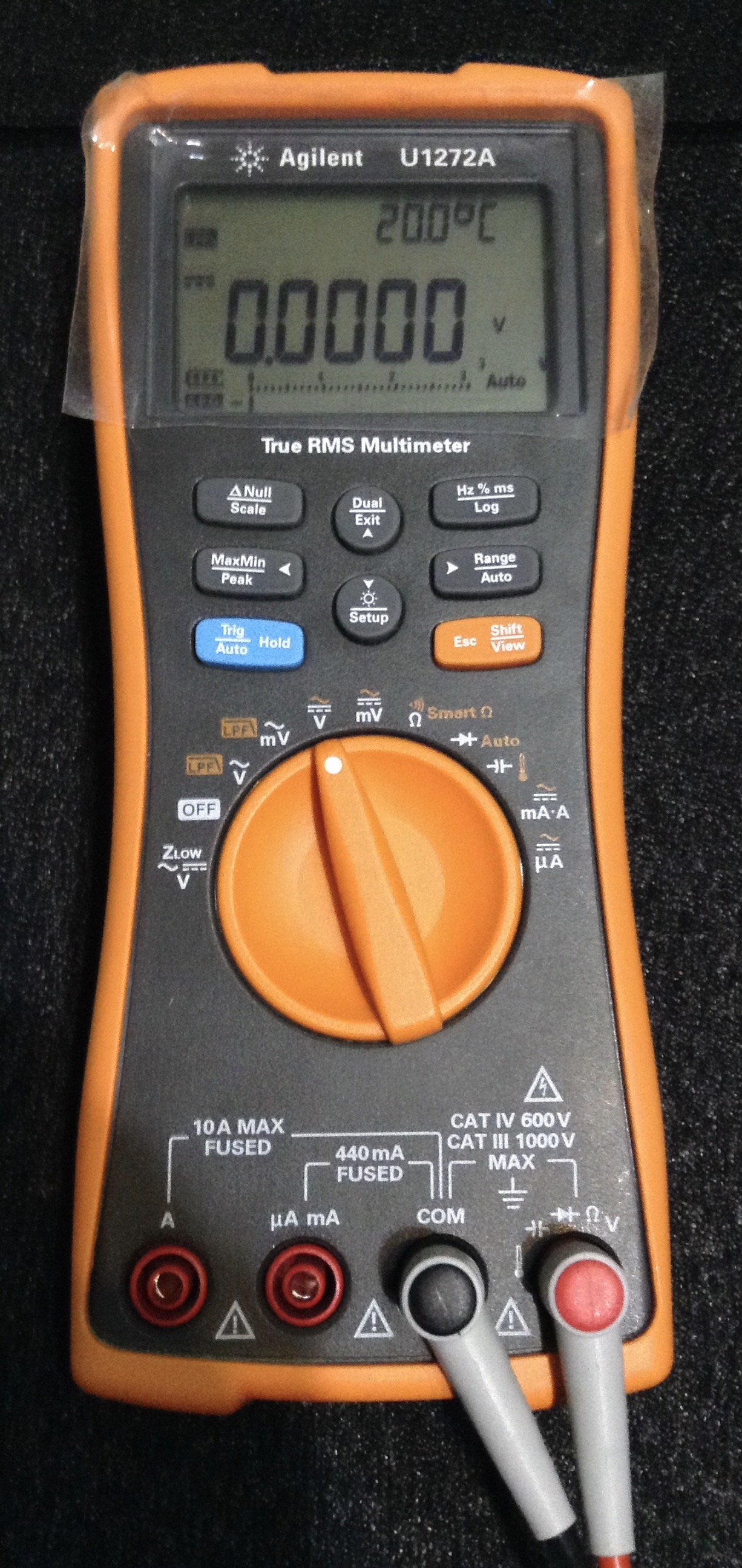

Ich biete hier mein nahezu unbenutztes Handmultimeter zum Kauf an.
Agilent U1272A
Digital Handmultimeter
4,5 Stellen
Das Gerät ist schon etwas älter, aber bis auf wenige Messungen
unbenutzt. Das Kalibrierungszertifikat ist von 06/2013
Zum Lieferumfang gehört auch ein Temperatursensor
Preis: 289,- Euro (VB)
Für realistische Preisvorschläge bin ich offen?
Versand mit DHL (kostenlos)
Versand nur innerhalb von Deutschland
Bezahlung: Überweisung oder Paypal (an Freunde)
Privatverkauf: Keine Garantie, keine Rücknahme
