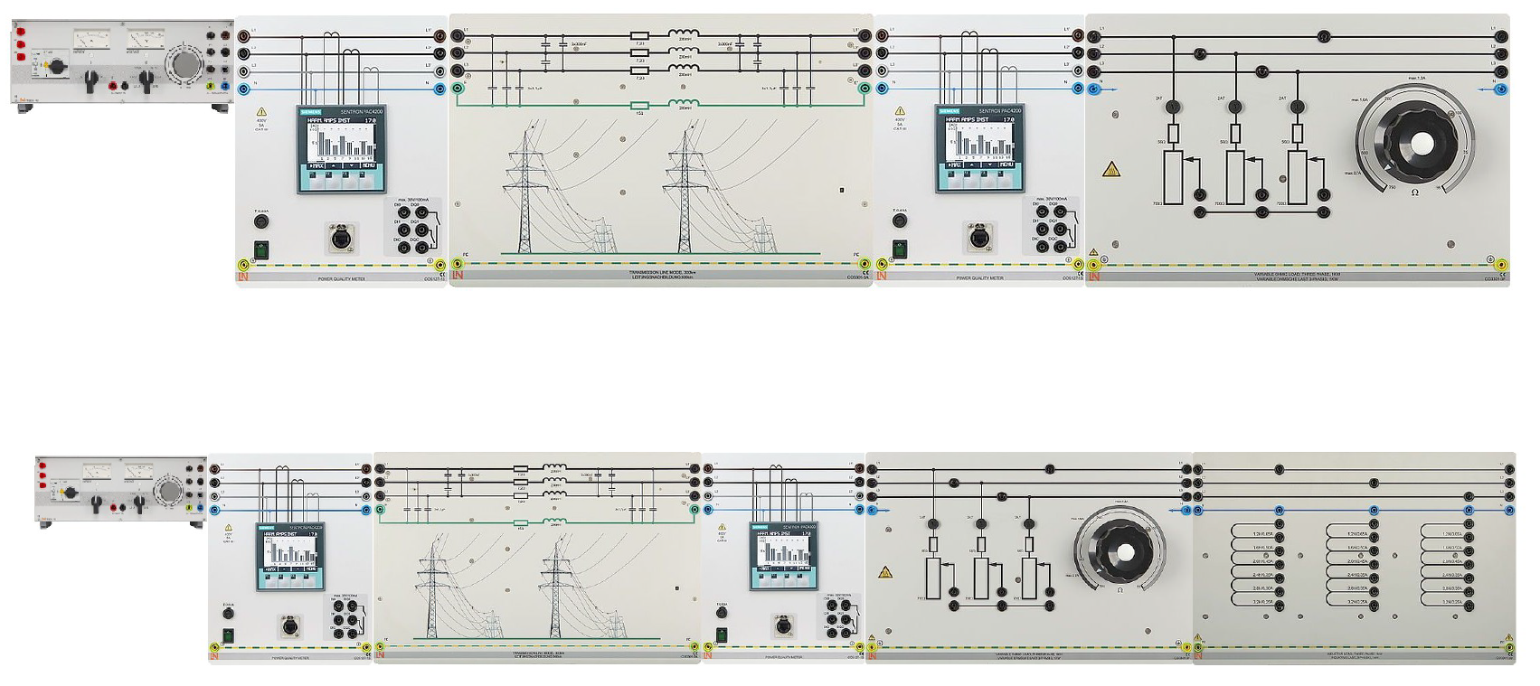

ich weiß nicht, ob es hier her gehört aber da es sich um ein Problem mit
dem Wellenwiderstand handelt versuche ich es mal. Im Rahmen eines
Versuchs im Labor meiner Hochschule soll eine 380-kV-Freileitung
verschiedener Längen mittels Modell von Lucas Nülle im Maßstab 1:1000
untersucht werden. Dabei soll u. a. auch der Wellenwiderstand der
Freileitung für 150 km, 300 km, 450 km, 600 km und 750 km messtechnisch
ermittelt werden.
Der Wellenwiderstand des Modells wurde mit den vom Hersteller
angegebenen Leitungsbelägen  R' = 0,024 Ω/km, L' = 0,77 mH/km und C' =
13,07 nF/km mit der vereinfachten Formel Z = sqrt(L'/C') berechnet.
Dabei kam ein Wellenwiderstand von ungefähr Z = 242 Ω raus.
Zunächst wurde die Freileitung lediglich rein ohmsch belastet (siehe
Aufbau des Modells im Anhang). Dabei wurden die in Stern geschalteten
Widerstände so variiert, bis die Freileitung keinen eigenen
Blindleistungsbedarf mehr hatte und damit mit ihrem Wellenwiderstand
abgeschlossen war. Für alle fünf Leitungslängen konnte ein
Lastwiderstand in etwa der Höhe des zuvor berechneten Wellenwiderstandes
gemessen werden. Damit konnte gezeigt werden, dass der Wellenwiderstand
unabhängig von der Leitungslänge ist.
Nun zum eigentlichen Problem: Nach der rein ohmschen Belastung wurden
Spulen parallel an die ohmsche Last angeschlossen (siehe zweiter Aufbau
des Modells im Anhang). Nach dem selben Prinzip wie zuvor, wurde die
ohmsche Last bei einer Induktivität von 1,2 H pro Phase so variiert, bis
die Freileitung keinen eigenen Blindleistungsbedarf mehr hatte und damit
mit ihrem Wellenwiderstand abgeschlossen war. Da durch die Spule der
Lastwiderstand nun komplex war, wurde die komplexe Impedanz über die
Parallelschaltung von ohmschem Wirk- und komplexem Blindwiderstand
berechnet. Die Ergebnisse für den Betrag der Impedanz sind:
150 km: |Z| = 234,26 Ω
300 km: |Z| = 222,7 Ω
450 km: |Z| = 201,85 Ω
600 km: |Z| = 188,06 Ω
750 km: |Z| = 169,66 Ω
Den Ergebnissen nach würde ich jetzt interpretieren, dass bei
ohmsch-induktiver Belastung der Wellenwiderstand der Freileitung mit
zunehmender Leitungslänge geringer wird. Dies würde jedoch nicht meinen
Erwartungen entsprechen. Habe ich irgendwo etwas übersehen, einen Fehler
gemacht oder wird der Wellenwiderstand durch induktive Last wirklich
beeinflusst? Falls ja, wie ist dies zu erklären und wie kann man den
Wellenwiderstand in diesem Fall dann berechnen?
Danke für die Hilfe.
Michael B. schrieb:
> Nach dem selben Prinzip wie zuvor, wurde die ohmsche
Hmm. Da habe ich ein Vorstellungsproblem.
Wie wurde das praktisch festgestellt, dass die Freileitung
keinen eigenen Blindleistungsbedarf hatte?
> und damit mit ihrem Wellenwiderstand abgeschlossen war.
Nee.
Das hilft Dir jetzt zwar nicht weiter, aber das kann nicht sein.
Der Wellenwiderstand ist eine den Vierpol charakterisierende
Größe, der kann sich nicht einfach ändern, wenn man die Außen-
beschaltung ändert.
> Da durch die Spule der Lastwiderstand nun komplex war, wurde
> die komplexe Impedanz über die Parallelschaltung von ohmschem
> Wirk- und komplexem Blindwiderstand berechnet.
Welche Impedanz? Die Last am Ende der Leitung, oder die
Eingangsimpedanz der Leitung?

Elektrofan schrieb:
> Der Wellenwiderstand ist ja längenunabhängig.
Ja.
> Die Leitung hat nun offenbar einen nicht-reellen
> Wellenwiderstand, weil R'>0.
Hmm. Ohh! Ja.
Ich bin davon ausgegangen, das R' vernachlässigt worden ist,
weil ausdrücklich die vereinfachte Formel erwähnt wurde.
Kann sein, dass ich das missverstanden habe.
> Soll jetzt eine unterschiedliche Strecke Leitung so
> abgeschlossen werden, dass diese Leitung "keinen eigenen
> Blindleistungsbedarf" mehr hat,
Mir ist eben nicht klar, was dieses "keinen eigenen Blind-
leistungsbedarf haben" bedeuten soll. Wie stellt man das
praktisch fest?
Einfach am Eingang der Leitung messen geht nicht, denn da
ermittelt man den Gesamt-Blindleistungsbedarf von Last UND
Leitung!
> die einspeisende Quelle also nur Wirkleistung liefern
> soll,
Nach meinem Verständnis hat hier die Leitung sehr wohl
eigenen Blindleistungsbedarf -- der ist nämlich genau
entgegengesetzt zu dem der Last, so dass es sich am
Eingang der Leitung genau ausgleicht.
Ich mag mich aber auch irren.
> Leitung!
Wenn der Quelle nur Wirkleistung entnommen wird, ist die Leitung doch
kompensiert.
Genau dann wird der Blindleistungsbedarf der Leitung nur von der Last am
Ende geliefert.
Ist der Wellenwiderstand Zw einer Leitung kplx. und wird mit genau
diesem Wellenwiderstand abgeschlossen, gibt es zwar keine Reflexion,
aber dennoch muss die Quelle auch Blindleistung liefern.
Und zwar immer dieselbe, egal wie lang die Leitung ist:
S= U²/Zw

Ab 100 kHz kann man die Formel Z = sqrt(L'/C') anwenden.
Deutlich unter 100 kHz ist der Wellenwiderstand immer komplex,
also NICHT rein Ohmsch.
Wer mit 1,2 H experimentiert, misst bestimmt mit Frequenzen
< 100 kHz. Und dann musst du leider mit dem komplexen Zw
rechnen, der sich bei diesen Frequenzen einstellt.
Auf gut deutsch: Eure Schlussfolgerungen (wo taucht da mal
die Messfrequenz auf???) sind eher Mumpitz...
Moderator
> abgeschlossen war.
Auch von mir die Frage: Wie ist der "Blindleistungsbedarf" der Leitung
definiert?
Ihr habt in eurem Versuchsaufbau am Anfang und am Ende der Leitung ein
"Power-Quality-Meter" angeschlossen, das u.a. die Blindleistung messen
kann. Ist der "Blindleistungsbedarf" einfach die Differenz der von
beiden Messgeräten angezeigten Blindleistungen?
Falls ja:
Ich habe leichte Zweifel, ob das ein gutes Kriterium für den richtigen
Abschluss und damit für die Bestimmung des Wellenwiderstands ist.
Der Wellenwiderstand einer Leitung ist ja eigentlich derjenige (evtl.
komplexe) Widerstand, der, wenn man ihn ans Ende der Leitung anschließt,
auch am Anfang der Leitung gemessen werden kann, und das unabhängig von
der Leitungslänge.
Wird eine (hypothetische) Leitung mit L'=C'=0, R'>0 und G'>0 mit einem
beliebigen ohmschen Widerstand abgeschlossen, sind die Blindleistungen
am Anfang und am Ende der Leitung beide 0. Der Blindleistungsbedarf der
Leitung wäre also für jeden Widerstandswert 0, aber nur ein einziger
Wert, nämlich sqrt(R'/G'), stellt den tatsächlichen Wellenwiderstand
dar.
Hat man eine Leitung mit komplexem Wellenwiderstand, ist dieser
(abhängiug von der Signalfrequenz) eindeutig durch seinen Real- und
Imaginärteil bestimmt. Lässt man in einem Versuch den Realteil eines am
Ende der Leitung angeschlossenen Abschlusswiderstands fest, wird man
beim Variieren des Imaginärteils irgendwo einen Punkt finden, an dem der
Blindleistungsbedarf der Leitung 0 wird. Die damit gefundene Impedanz
stellt aber nur dann den Wellenwiderstand dar, wenn man den
festeingestellten Realteil durch Zufall richtig getroffen hat.
Ähnliches ist in eurem zweiten Versuch geschehen, nur dass dort statt
des Realteils der Impedanz der Imaginärteil der Admittanz vorgegeben
wurde (nämlich durch die 1,2H-Spule). Das Ergebnis hat aber mit dem
tatsächlichen Wellenwiderstand der Leitung überhaupt nichts zu tun.
Somit ist Blindleistungsbedarf=0 nur eine notwendige, aber keinesfalls
eine hinreichende Bedingung für den richtigen Leitungsabschluss und
deswegen, für sich alleine betrachtet, kein geeignetes Kriterium zur
Bestimmung des Wellenwiderstands.
Aber vielleicht meinst du mit dem Begriff "Blindleistungsbedarf" ja auch
etwas ganz anderes. Dann schreib das, und wir können weiter diskutieren
Das ist aber noch nicht alles:
Das verwendete Leitungsmodell verhält sich nur in grober Näherung wie
eine echte Leitung von ein paar hundert Kilometer Länge. Es ist aus
wenigen Kondensatoren, Widerständen und Spulen zusammengesetzt und damit
alles andere als längshomogen, was die Voraussetzung für einen klar
definierten und von der Leitungslänge unabhängigen Wellenwiderstand
wäre.
Die Bauteile des Modells sind aber so gewählt, dass bei 50Hz die Messung
des Wellenwiderstands einen nahezu reellen Wert ergibt. Rein rechnerisch
sind es 241Ω mit einer Phasenverschiebung von -2,9°. Die Messung kann
natürlich auf Grund von Bauteiltoleranzen und Messfehlern etwas davon
abweichen. Eine Verdoppelung der Leitungslänge wird im Modell durch die
Verdoppelung der Bauteilwerte simuliert. Der gemessene Wellenwiderstand
ändert sich dadurch nur unwesentlich auf 243Ω. Das Modell stimmt also
diesbezüglich gut mit der Realität überein.
Hat eine echte Leitung einen reellen Wellenwiderstand, ist dieser
weitgehend frequenzunabhängig. Dies ist bei dem Modell nicht der Fall.
Da es hier aber um Energietechnik geht, wird auch niemand auf die Idee
kommen, andere Frequenzen als 50Hz oder 60Hz auszuprobieren.
> dar.
Da fehlt was. Grundlagen:
Zw= √((R' + jwL')/(G'+ jwC'))
Moderator
= √(R'/G') für L'=C'=0 und G'>0
Das war ein Beispiel, um zu zeigen, dass die Blindleistungsdifferenz
zwischen Anfang und Ende der Leitung nicht als alleiniges Kriterium für
den korrekten Leitungsabschluss herhalten kann.
OP
Entschuldigt die späte Antwort/Reaktion, ich war privat etwas
verhindert. Danke für die vielen Tipps und Erklärungen, hat mir bisher
sehr geholfen.
Genau, mit den Power-Quality-Meter am Anfang und Ende der Leitung werden
u. a. die Blindleistungen gemessen und die Differenz soll dabei den
Blindleistungsbedarf der Leitung darstellen.
Beim ersten Versuchsteil mit der rein ohmschen Last, entspricht die
Differenz der Blindleistungen ΔQ gerade der Blindleistung Q1 am Anfang
der Leitung weil Q2 = 0, also ΔQ = Q1. Hier wurde die ohmsche Last
variiert, bis ΔQ = Q1 = 0 gemessen wurde. Damit hatte die Leitung einen
Blindleistungsbedarf von 0 und die Leitung war mit ihrem
Wellenwiderstand abgeschlossen. Hierbei wurde auch für jede
Leitungslänge einen Lastwiderstand der etwa dem Wellenwiderstand von 242
Ohm entsprach gemessen.
Aufgrund dieser Vorgehensweise dachte ich, dass man das Ganze auch auf
den zweiten Versuchsteil mit der ohmsch-induktiven Last übertragen
könnte, dem scheint jedoch nicht so zu sein. Deshalb habe ich es im
Labor erneut wie vorgeschlagen versucht:
> der Leitungslänge.
Ich habe bei einer konstanten Induktivität von 1,2 H die ohmsche Last
variiert, bis ich den Wellenwiderstand an beiden Messgeräten am Anfang
und Ende der Leitung in etwa messen konnte. Mit dieser Vorgehensweise
konnte ich für alle Leitungslängen einen Lastwiderstand der ungefähr dem
Wellenwiderstand entspricht messen. Der einzige Unterschied ist, dass
der Phasenwinkel der Last bei ~ 242 Ohm bei phi = 40° liegt und nicht
bei den näherungsweise 0° des Wellenwiderstandes. Außerdem musste ich
feststellen, dass der Blindleitungsbedarf der Leitung ΔQ < 0 ist, was
bedeutet, dass die Leitung sich in diesem Betriebspunkt kapazitiv
verhält.
Kann es sein, dass sich durch den zum Wellenwiderstand unterschiedlichen
Phasenwinkel der ohmsch-induktiven Last von phi = 40° (cos phi = 0,77
ind.) die Leitung kapazitiv verhalten muss, um diesen Phasendreher
auszugleichen?
Danke für eure Hilfe.
