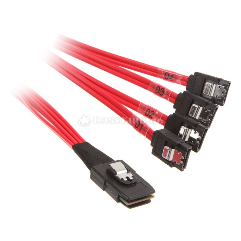

Der Stecker vom Backplane sieht so aus, hab da auch diese Kabel schon
gefunden?
LG

Bei den Kabeln musst du aufpassen. Der Stecker-Zoo von SAS ist eh schon
legendär und auch rein mechanisch passend aussehende Adapter müssen
nicht gehen. Dein Bild zeigt einen SFF-8087 auf 4*SATA. Normalerweise
sind diese Adapter für SAS-Raid-Controller -> 4*SATA-Disk, der ist
NICHT andersrum für 4*MB-SATA -> Backplane tauglich. Wenn man das
falsche gekauft hat, werden keine Disks erkannt. Kann man zwar umlöten
(BTDT), macht aber keinen Spass...

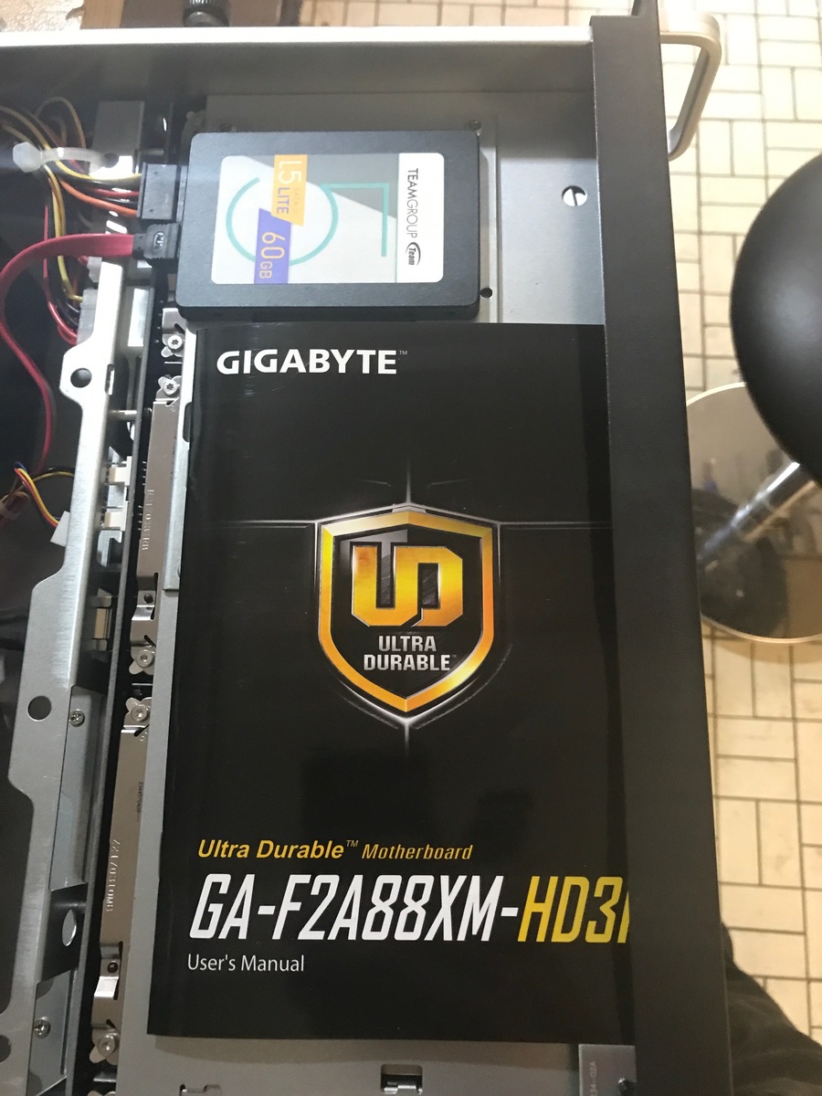

von Andy L. (wuffwuff2003)
Ich habe mittlerweile mein System aufgebaut, ich habe eine SSD für
Betriebssystem genommen und FreeNAS aufgespielt das funktioniert auch,
aber alle 8 Festplatten die im NAS stecken werden nicht erkannt, sie
starten nicht mal, das Backpanel hat zwar Strom zu jeder Platte leuchtet
auch eine grüne LED, aber die Platten drehen weder hoch, noch erkennt
das BIOS die Festplatten. Ich hab alles durchgewühlt im BIOS finde aber
nichts weiter mehr. Woran kann das liegen?

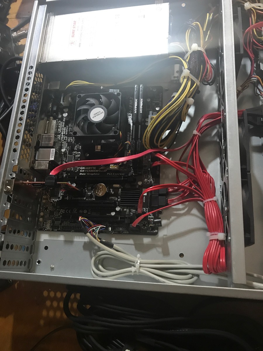

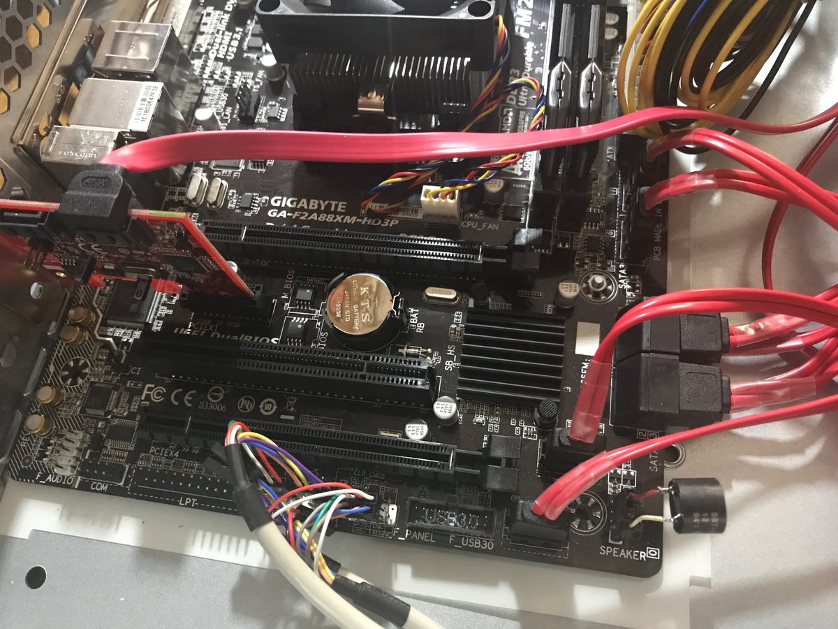

Hallo hier sind mal Fotos von der Konfiguration:
Ein Asus Mainboard mit 4Gb Ram. Auf dem Mainboard sitzt eine PCIExpress
Karte mit zusätzlichem SATA , den nutze ich für die SSD die das
Betriebssystem zur Verfügung stellt, die 8 Server Platten, hängen direkt
am Mainboard über 2 dieser 4-fach SATA Kabel.
Vielleicht hilft das euch weiter.

von Bla (Gast)
Du brauchst sowas
https://www.amazon.de/cablecreation-umgekehrt-SFF-8087-Stecker-Backplane/dp/B013G4EQOM/ref=sr_1_1?s=computers&ie=UTF8&qid=1505822211&sr=1-1&language=de_DE
Mit deinem Kabel kannst du nur von einem SAS RAID Controller auf vier
SATA HDDs. Das passt zwar mechanisch auch jetzt "rückwärts",
funktioniert aber nicht. Wie du siehst ;)
