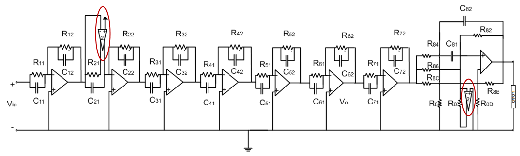

Hallo Leute,
ich versuche derzeit das aktive ESD-Gun-Netzwerk aus dem Artikel
https://www.google.de/url?sa=t&rct=j&q=&esrc=s&source=web&cd=1&ved=0ahUKEwj6xavYs9nVAhVE0xQKHTy3B1AQFggsMAA&url=https%3A%2F%2Fwww.researchgate.net%2Ffile.PostFileLoader.html%3Fid%3D5809bdd2ed99e10a9901db16%26assetKey%3DAS%253A419522751287296%25401477033426101&usg=AFQjCNGCbPKtG3Bl8E9-J6M5uDJPfH-Zjg

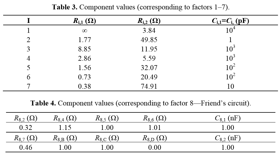

Figure 7 mit den Werten aus Tab 3 zum Kaufen zu bekommen um die
entsprechende Kurve aus Figure 8 nachzustellen.
Das Netzwerk wurde aus der Übertragungsfunktion (22) mittels zweier
OPV-Schaltungen (Fig. 6 u. 7) synthetisiert. Diese Funktion beinhaltet
keinen Fehler habe sie bereits getestet. Sehr wahrscheinlich ist mein
Fehler entweder in irgendwelchen Simulationseinstellungen oder aber ich
deute im Netzwerk zwei OPVs falsch. Ich nehme an (es steht nirgends) das
an zwei Wiederstände NIC (negative Impedanz Inverter) eingesetzt wurden.
Da hier negative Widerstandswerte aus der Übertragungsfunktion
entstanden. Diese wurde aber so blöde gezeichnet, dass ich nicht
wirklich verstehe wie diese Schaltung tatsächlich auszusehen hat! Im
Anhang ist das Netzwerk mit Markierungen.
Weiß jemand von euch wie die Schaltung auszusehen hat bzw. wo der Fehler
ist?
Danke Schon mal!
Gruß G4st
Die Simulation habe ich nicht zum Laufen gebracht, aber ein Excel aus
der im PDF angegebenen Gleichung erstellt (mit Graphik), das schaut gut
aus.
In der Gleichung fehlt ein Minuszeichen!!
Beim unteren e^[..] muss es e^-[..] heißen.
Die korrekte kann man hier finden:
http://users.ntua.gr/igonos/2006/IOP_mst2006_10_037.pdf (Gleichung 4,
das Minus steht hier in Gleichung 6)
Hat jemand das PDF ieeexplore.ieee.org/iel5/2220/34784/01661979.pdf
(nur für Mitglieder) und kann es mir zur Verfügung stellen?

Um es klarzustellen, der Fehler ist nicht in der von Dir verwendeten
Übertragungsfunktion, sondern in der Formel (2) aus Deinem PDF.
Error in formula (2) for ESD current curve in article of 2010:
Electrostatic Discharge Current Linear Approach and Circuit
Design Method
Pavlos K. Katsivelis, Georgios P. Fotis, Ioannis F. Gonos, Tryfon G.
Koussiouris and Ioannis A. Stathopulos
energies  ISSN 1996-1073  www.mdpi.com/journal/energies
A minus sign missing in the left bottom after e^[..]
