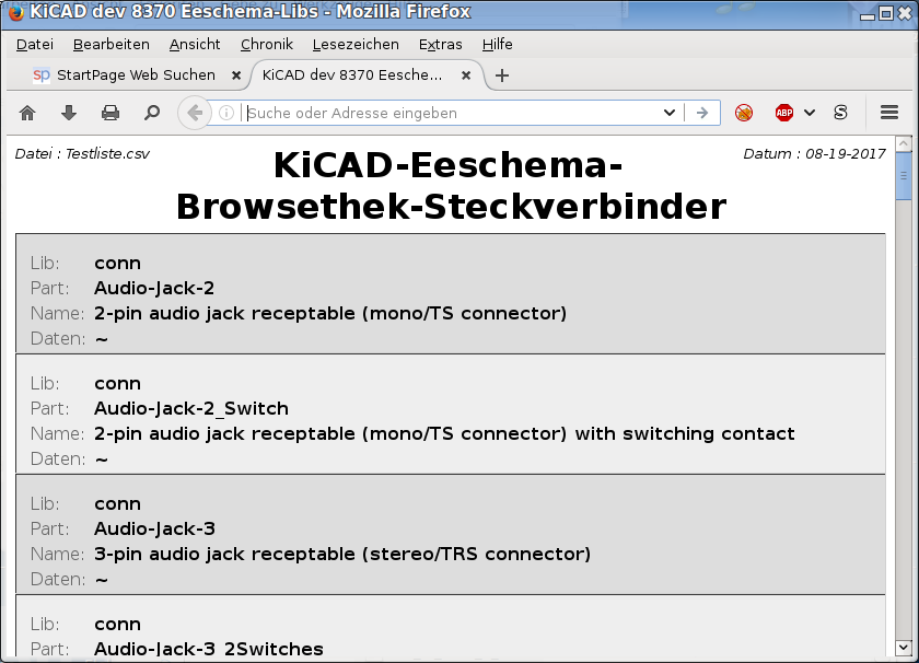

Das ganze ist ein Versuch, mobile Geräte sind nicht getestet
( Ladezeiten, Darstellung ).
Der Browser Firefox 52 auf einem Desktop lädt nicht gerade schnell.
Das ganze basiert auf den KiCAD-Text-Libs *.dcm.
Die Zip-Datei:Liste_1_3_kicad_libs_v1_test.zip enthält die
Datei:Liste_1_3_kicad_libs_v1_test.html und kann im
Browser geladen werden.

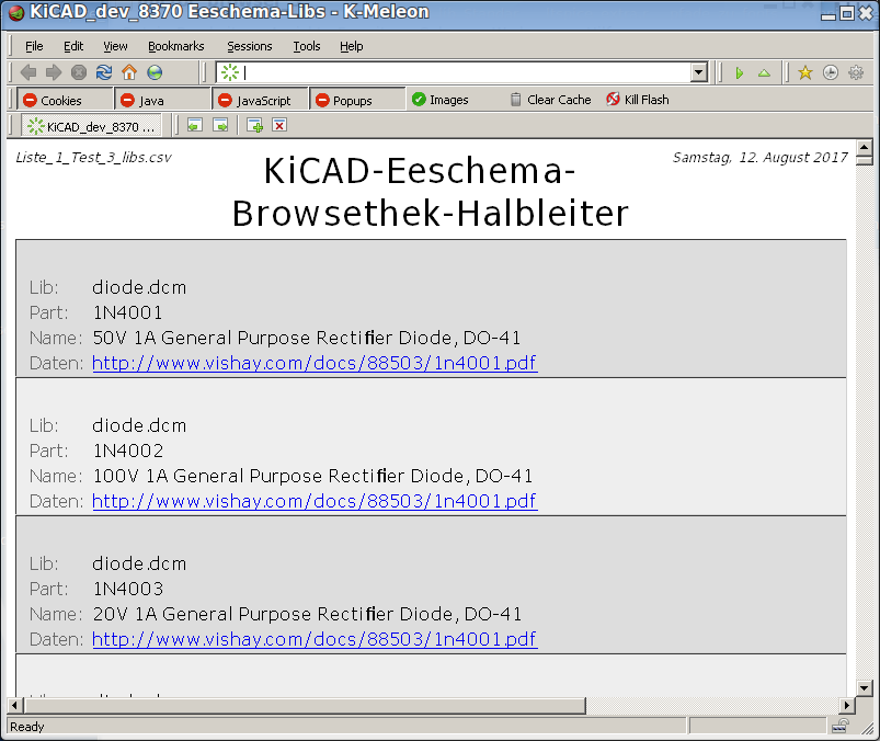

Unter Linux im Browser Konqueror wird zwar schneller als in Firefox
geladen, aber nicht korrekt dargestellt.
Die Suche startet mit Eingabe des ersten Buchstabens...

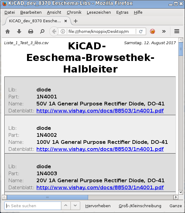

Das Schema von diode.dcm :
EESchema-DOCLIB  Version 2.0
$CMP 1N4001
D 50V 1A General Purpose Rectifier Diode, DO-41
K diode
F http://www.vishay.com/docs/88503/1n4001.pdf
$ENDCMP
Das Feld "K " ist in dieser Datei nicht enthalten!!
Umgewandelt in eine .csv Datei und dann zugegeben
sehr mühsam in .html.
Durch meine Umwandlung gehen einzelne Links nicht mehr,
ist bekannt, andere Links gibts nicht mehr, es sind auch
einige nicht vorhanden.
Download der Datei war Anfang August 2017.

Zum Problem, es waren vier fehlerhafte Datensätze, die durch filtern
mit "htt" nicht gefunden wurden.Es stand auch nicht in der Datei drinn!
Umwandeln alleine half auch noch nicht, bis ich merkte, das der
Browser das fehlende "http//" ergänzt.Bei diesen Daten dann halt auch
ergänzt, und siehe da, es wirkt Wunder.

Andere Probleme gibs auch noch, gestern noch einen anderen Browser
probiert, Nr fünf.Amaya ist zwar schon etwa fünf Jahre alt, und nimmt
eine html-Code-Analyse vor.Der Browser war nicht zufrieden, eigentlich
wollte ich aber gar nicht in html rumtexten, diese Probleme waren mir
vorher nicht bekannt.

OP #5115464
Ein neuer Versuch, mir sind vier nogo-Links aufgefallen, sollte
gehen.Alle Links sind nach wie vor von den KiCAD -.dcm Dateien.
Geändert ist Datasheet: zu Daten:, spart Platz am Bildschirm.
Etliche Links sind nicht mehr aktuell, oder fehlen einfach.
Eigentlich hatte ich geglaubt mit Firefox, Datei speichern als Text,
wieder eine Listenstruktur zu bekommen.Das ist offenbar nur bei
kurzen Links so, ansonsten wird der Link einfach in eine neue
Tabellenzeile geschrieben.
