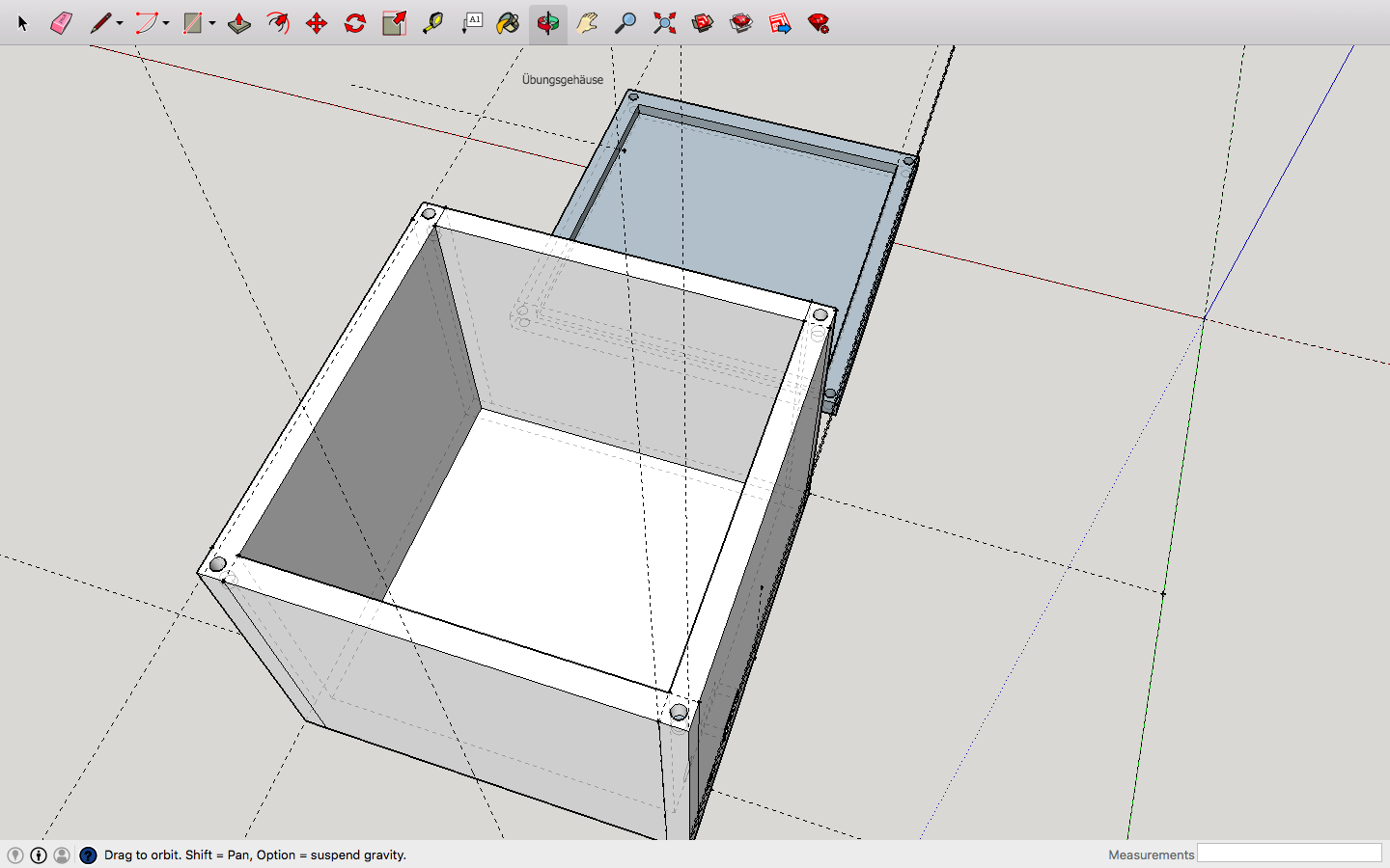

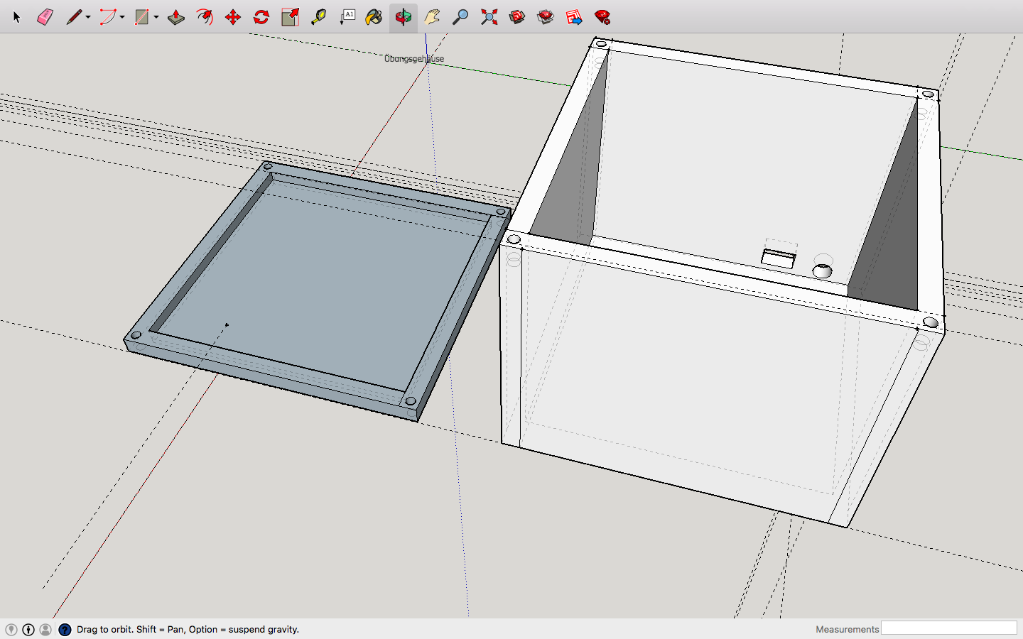

Da ich vorhabe mir einen 3D Drucker zuzulegen und wissen wollte ob der
Aufwand für die Konstruktion eines Gehäuses in Ordnung ist habe ich mich
heute eingearbeitet und ein Testobjekt entworfen.
Da ich mich im Bereich 3D Druck/ 3D Konstruktion noch nicht gut
auskenne, wäre ich sehr froh wenn mal jemand drüberschauen könnte ob das
so passt (und mir Verbesserungstipps geben kann).
Als Anhang 3 Screenshots und die Sketchup Datei.
Bitte spart euch die dämlichen Kommentare, ich bin gerade erst dabei
mich in das Thema einzuarbeiten!
LG
Paul

> Mit Stützstrucktur müsste es gehen, die runde Öffnung dürfte auch so
> kein Problem sein.
Die Stützstrucktur erstellt der Slicer ja automatisch oder?

Kann man so drucken ohne Stützstrukturen. Das Bridged jeder 3D Drucker
locker.
Radien an den Außen/Innenkanten sind aber immer hilfreich.
Wenn du per FDM drucken willst nimm lieber 1.6m Wandstärke als 2mn (wenn
der Nozzle 0,4mm ist).
Wenn du es gedruckt haben willst schreibe mich gerne an. Meine 3
3D-Drucker langweilen sich gerade etwas ;-)
Kann dein SKP leider nicht öffnen. Geh weg von Sketchup. Gibt besseres:
DesignSpark Mechanical, 123CAD, Tinkercad, Onshape, Fusion 360....
> locker.

Hab selber keine Problemen mit Sketchup. Benutze es auch in combination
mit Eagle.
Gesammtgroesse ist vielleicht etwas grosz fuer 3d druecker... Dann als
vielleicht alternativ laser-cutting
O und machst du keine unterstuetzungen und loecher um etwas drin zu
montieren ?
