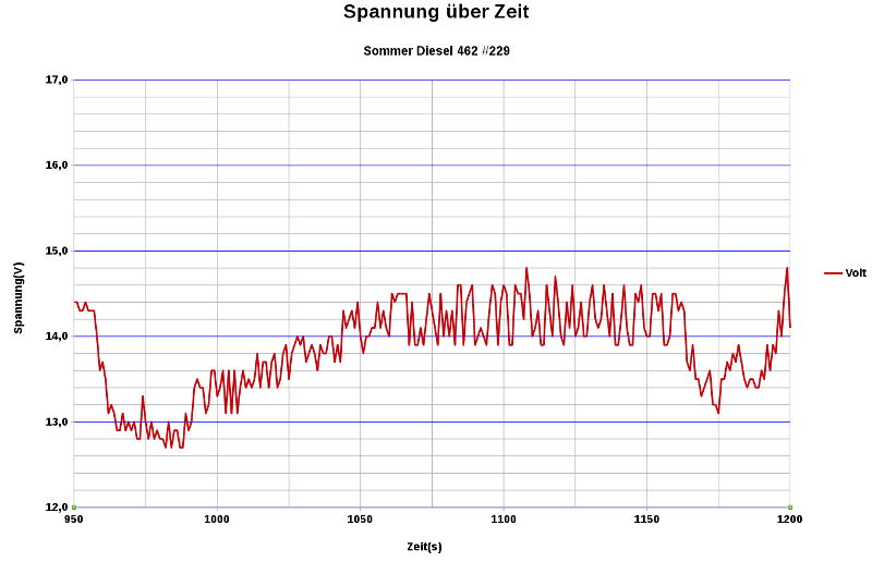

Nun habe ich die Spannung mit einem Arduino mitgeloggt und auch Daten
bekommen, Diese sind aber voller Spikes, von denen ich nicht weiß, ob
sie relevant sind. Liegt wohl daran, dass ich das völlig ungefiltert
eingelesen habe.
Also muss wohl ein Tiefpass her, um zu vernünftigen Ergebnissen zu
kommen. Ich habe aber keine Ahnung, wie ich sowas berechnen muss. Die
Eckdaten sind nämlich schräg:
Der Generator hat 5 Spulen, und wird wie gesagt vom Shunt-Regler
abgewürgt wenn die Spannung zu hoch wird. Der Motor dreht maximal 4200
U/Min, Reisedrehzahl ist etwa 3600 U/Min. Ich kann nun nur vermuten,
dass im Bordnetz eine wilde Spannungsachterbahn mit einer
Schmutz-Frequenz von 5 (Spulen) mal 3600 U/Min / 60 stattfindet, also
rund 300 Hertz.
Mein Datenlogger liest ein mal pro Sekunde.
Wenn ich überhaupt irgendwas davon verstanden habe, wäre dieses eine
Hertz die Grenzfrequenz?

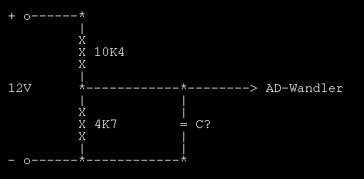

Zum Messen gibt es am AD-Wandler bereits einen Spannungsteiler 10K4 und
4K7. Für den Tiefpass böte sich ja nun an, den Kondensator zwischen
diesen beiden Widerständen anzuschließen und nach Ground zu legen.
Soweit meine (dünnen) Vermutungen.
Aber rechnen kann ich es nicht. Ich weiß einfach nicht, welche Frequenz
(300Hz / 1Hz ?) wie eingesetzt werden muss.
Im Bild das, was ich gemessen habe.
Im anderen Bild die aktuelle Schaltung, den Kondensator gibts jedoch
noch nicht. ich vermute aber, er müsste da hin.

Wenn du die MITTLERE Ladespannung beobachten willst, solltest
du die "Störfrequenz" bedämpfen. Und das ist die Generator-
frequenz, nicht die Abtastfrequenz!
Die Störfrequenz vom Generator sollte aber auch bei Leerlauf
(1000/Minute = 16,7 Hz?) noch gedämpft werden, also ist ein
Tiefpass mit 10 Hz die grobe erste Wahl.
Der Teiler 10K4 und 4K7 hat einen Ri von 3K23.
Die meisten ADCs möchten einen Ri < 10K sehen. Wenn noch ein
kondensator > 100 nF parallel ist, kann Ri auch größer sein.
Also schaltest du noch 15K in Reihe (Ri = 3K23 + 15K = 18K23)
und 1 µF nach Masse: Fg = 9 Hz. Damit sollte dein ADC deutlich
glattere Kurven zeigen.
Eine niedrige Abtastrate alleine ist kein Filter, sondern eine
Quelle von Alias-Phänomenen. ;-)

Gast #5112907
> Da komm ich als Analog-Agnostiker nicht mit. Wie wird das gerechnet? Und
> was bedeutet "Ri", ich habe dazu nur 'Innenwiderstand' gefunden ... ?
Ri ist auch hier der Innenwiderstand.
Du hast eine Quelle U mit Spannungsteiler R1 und R2. Die
Ausgangsspannung des Teilers verhält sich wie eine Quelle mit der
Spannung U*R2/(R1+R2) (Spannungsteilerformel) und dem Innenwiderstand R1
parallel zu R2 (R1*R2/(R1+R2)). Anti-Analog-Agnostiker-Grundlagen :-).
E. H. schrieb:
> 1. > Die meisten ADCs möchten einen Ri < 10K sehen.
>    Das wäre doch genau der Fall, Du schreibst ja Ri=3K23.
>    Warum also -verständnishalber- noch mal 15K extra dran hängen?
Er will Ri erhöhen, um mit kleinerem Kondensator die Grenzfrequenz des
Tiefpasses zu erreichen. Kannst die 15k auch weglassen, und dann den
Kondensator entsprechend größer machen.
> 2. Wenn die 15K in Reihe dran gehängt werden, wäre dann mein
>    Spannungsteiler nicht 10K4 + 4K7 + 15K ?
Nein, er wäre weiterhin 10k4 und 4k7. Die 15k liegen ja am Ausgang des
Spannungsteilers in Richtung ADC-Eingang.
>    Und damit ganz anders in der Auslegung?
Deshalb nicht, nur der Tiefpasskondensator (C1) wird kleiner als C2 wäre
(~5-6fach), bei gleicher Grenzfrequenz: fg = 2π(Ri+15k)*C1 bzw. 2πRi*C2
Gast #5113338
OK, da habe ich für jemanden, der sich in der "realen
Elektronik" probieren will, zu viel auf einmal vorgelegt.
Bleiben wir bei deinen Daten von 10K4 und 4K7.
Das ergibt einen Ri (Ja, genau: Innenwiderstand) von 3K23.
Von dort über 6K8 zum ADC-Eingang ergibt einen Ri von ~= 10K.
Für eine Fg = 10 Hz brauchst du dann noch am ADC-Eingang einen
C = 1,5 µF ... 2,2 µF für eine Grenzfrequenz von 11...7 Hz.
Damit wird es viel besser funktionieren!

OP #5113359
Find ich ja toll, dass Du es nochmal erklärst, vielen Dank!
Wenn ich es richtig verstanden habe, müsste die Schaltung dann etwa so
aussehen:
+ o------------.
               X
         10K4  X
               X
               |       6K8
12V            *---.---XXX---> ADC
               X   |
          4K7  X   = 1,5 µF
               X   |
- o------------'---'
Stimmt das so?

Gast #5113382
Eine Akkusoannung ändert sich nicht pro Sekunde um 0.4V.
Deine Messschaltung ist also schlecht am Akku angeklemmt. Nimm 2 Drähte,
einer davon ist Masse, direkt vom Akku, und führe sie verdrillt zur
Schaltung, lege keine zweite Masseverbindung.
Zudem: Man braucht keinen Tiefpass. Das kann der uC. Einfach 10 mal pro
Sekunde messen und nur den Mittelwert loggen.
Dann ist es egal, ob dein Kondensator 100nF oder 100uF hat.
Gast #5113399
Na aber sicher. Da brauchts nur genug Strom. Es geht ja nicht darum,
dass sich die Zellenspannung ändert, sondern die Spannung an den
Klemmen. Wenn ich erst mit 10A lade und nach der Sekunde mit 10A
entlade, muss der Innenwiderstand bloß 5mOhm groß sein, durchaus
realistisch bei einer Motorradbatterie.
Gast #5113405
@MaWin,
Klar kann man so was auch in Software glätten. Aber erstens wollte ich
nicht für eine halbe Stunde 18000 Datensätze in Excel laden, und
zweitens, was mir wichtiger war, mal was lernen und auch praktisch
umsetzen.
Die Spannungsänderungen sind real. Das ist billigste Regelungstechnik an
einer LiMa, die ungeregelt auch 200V liefert und aus der Mitte des
letzten Jahrhunderts stammt. Im Prinzip ein Moped-Generator. Wenn
Bremslicht, Blinker oder die gepulste Griffheizung aktiv werden, ist
richtig was los im Bordnetz.
Die Messleitungen sind am Akku verschraubt und am Controller mit Stecker
stramm auf den Boardseitig verlöteten Header gesetzt und Zugentlastet.

E. H. schrieb:
> Den Spannungsteiler kann man für die Betrachtung des Filters gedanklich
> eigentlich ausblenden. Dann bleibt genau die normale Filterschaltung:
> Hoffentlich hab ich nicht schon wieder was übersehen, aber so verstehe
> ich es jetzt.
Doch, du hast was übersehen: der Innenwiderstand (siehe oben) des
Spannungsteilers war ja etwa 3.2kΩ und liegt in Serie zu deinen 6.8k,
macht also zusammen 10k. Dann das Tiefpass-C mit 1.5µF, wie gezeichnet.
Du hast also richtig die 5V-Quelle, aber mit 3.2kΩ Innenwiderstand.
Der Spannungsteiler ist also ein Teil des Tiefpasses und zur Berechnung
dessen Grenzfrequenz werden damit 6.8k+3.2k und 1.5µF herangezogen,
nicht nur die 6.8k.
Generell: ich hatte mich bisher nur auf die Erklärung der
Tiefpasszusammenhänge und des Spannungsteilers beschränkt.
Die Betrachtungen zur notwendigen Grenzfrequenz in deiner Anwendung sind
schwer nachvollziehbar, weil deine Kurve oben ja bereits mit nur 1Hz
Abtastung aufgenommen wurde. Es kann also noch jede Menge zwischen den
Samples passieren, das wir nicht sehen können.
Es gilt generell: Ein Abtastsystem braucht einen Tiefpass und der muss
bei der halben Abtastfrequenz bereits soviel Dämpfung haben, wie der
Auflösung des AD-Wandlers entspricht. Z.B. bei Wandlung mit einem
8-Bit-AD muss man rund 50dB Dämpfung an der halben Abtastfrequenz
erreichen. Ein so einfacher Tiefpass hat bei der Grenzfrequenz nur 3dB
Dämpfung.
Auch die recht langsame Abtastung könnte generell ein Problem
darstellen. 1 Hz heißt 1s Periode, in der Zeit kannst du einen
Verbraucher ein- und wieder ausschalten - mit der entsprechenden
Spannungsschwankung - ohne dass du es mitbekommst. Ein Teil der
Schwankungen könnten auch von ungünstiger Messanordnug her kommen - sie
Post von MaWin.
Ich würde deutlich höher abtasten. Man kann dann immer noch die
ermittelten Daten nachbearbeiten, also z.B. Min-Max suchen oder
Mittelwert bestimmen und dann nur einen Bruchteil davon tatsächlich
aufzeichnen.

Gast #5113644
E. H. schrieb:
> Wenn ich auf (z.B.) 10 Hz bedämpfe und mit >= 20 Hz messe, müssten ja
> die wesentlichen 'Grundregeln' erfüllt sein. Hoffe ich. ;-)
Auch nur wieder fast.
Aus der Theorie eines Abtastsystem muss man dann bei 10Hz ausreichend
hohe Dämpfung durch den TP haben, ein RC-Tiefpass auf 10Hz ausgelegt hat
da nur 3dB.
Man müsste wirklich mal mit dem Skope sehen, wie der Verlauf tatsächlich
ist und wie er nach dem angedachten Filter ist und ob das deine
Anforderungen erfüllt.
Wenn es dir wirklich nur auf die mittlere Ladespannung ankommt und du
(zum Schutz deines LiPos) kurzfristige Schwankungen gar nicht wissen
willst, dann mach einfach das C deutlich größer.
Oder, wie oben schon mal gesagt wurde:
Der Akku verhält sich wie ein sehr großes C! Vielleicht hat sich die
Tiefpassgeschichte damit schon weitgehend erledigt.
OP #5113754
Die Messschaltung ist (fast) genau so ausgeführt: Leitungen, Masse
ebenso wie Plus, direkt am Akku angeklemmt, und nicht länger als 20cm.
'Fast' deshalb, wiel sie nicht verdrillt sind: das geht bei 20cm
Leitungslänge auch kaum, weil ja schon die Akkupole rund 12 cm
auseinander liegen). Aber die letzten paar freien Zentimeter kann ich ja
mal verdrillen.
Thema Scope: Hatte ich vor, ist aber schwierig. Wie man im Diagramm
sieht, schafft sich der Shuntregler nur langsam hoch, das ganze ist
ziemlich träge. Die Abregelspannung erreicht man nur mit höherer
Drehzahl, und sowie man an der Ampel steht, sackt die Spannung im
Leerlauf schlagartig wieder zusammen - und braucht dann aufs neue ewig
bis sie wieder oben ist.
Während der Fahrt ist das mit meinem (Tisch-)scope nicht messbar.
Man könnte bestenfalls die allgemeine Grund-Charakteristik im Leerlauf
und mit leicht erhöhter Drehzahl sichtbar machen.

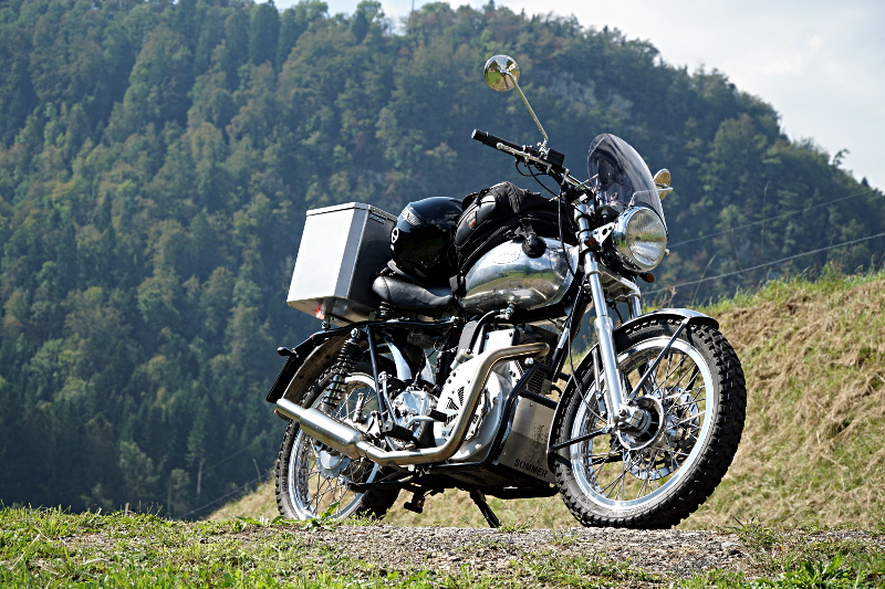

Ein Diesel-Motorrad?
Bitte Foto! Bitte!!!
Gast #5114128
OK. Dann teste einfach mal den diskutierten Spannungsteiler mit dem
vorgeschlagenen C. Ein paar Versuche mit dem und auch mit einem deutlich
größeren C zeigen dir dann, ob das erreicht wird, was du willst.
Ja, das hatte ich mich auch schon gefragt :-).
Mir ist bisher noch keines aufgefallen ...
OP #5114168
> Ein paar Versuche mit dem ...
Werd ich machen! :-)
@Sven: Das IST eine richtige Lichtmaschine. Halt old-school, sehr
simpel, sehr robust, sehr billig. Aber eben nichts für moderne
Verbraucher wie LiFePo4 Akkus. Shunt-Regelung, gibts angeblich sogar bei
modernen Japanern.
Das Motorrad nebst Motor findest Du hier:
http://www.motorradmanufaktur.de/index.php
Mehr Bilder:
http://www.motorradmanufaktur.de/index.php?main=462&sub=bilder
