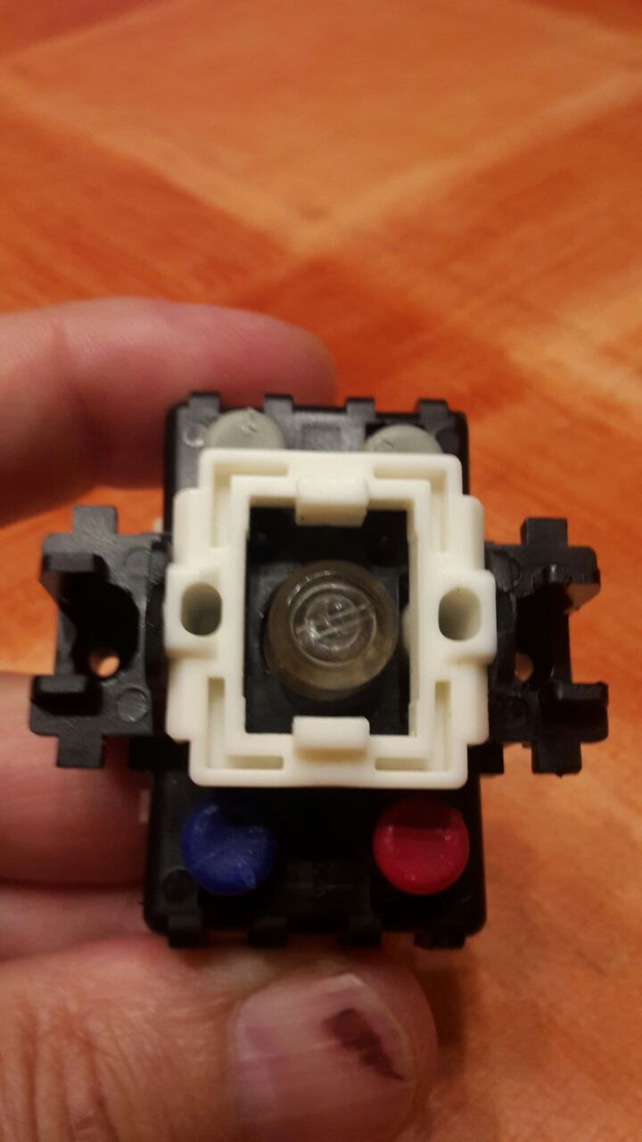

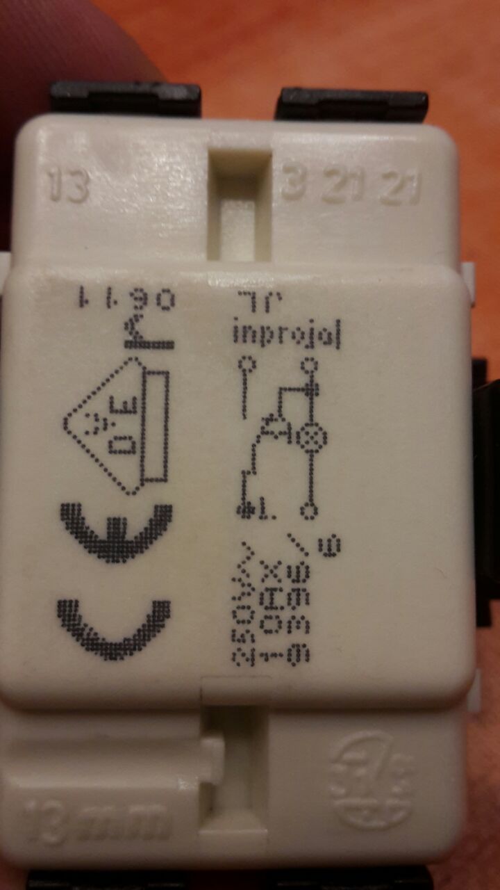

Wie funktioniert dieser Schalter?
Gast #5112292
ich habe einen Kontrollschalter. Dieser soll bei Stromfluss eine Lampe
leuchten lassen.
Doch wie ist das Schaltbild zu verstehen?
Grüße
Oliver
(Firma: Companion 41) #5112301
Dieser Schalter lässt die Kontrollampe im ausgeschalteten Zustand
leuchten.
Unten und oben links wird L angeschlossen
unten und oben rechts kommt N dran
Im ausgeschalteten Zustand wird die Glimmlampe bedient. Schaltest du den
Verbraucher zu, geht die Glimmlampe aus, und der Verbraucher an.
Die Darstellung in der Mitte des Schaltbildes zeigt den Schalter der
nach links oder rechts "schwenkt" und die Glimmlampe die gerade am
leuchten ist (Schalter aus)
Allgemein schön zu beobachten an Schaltern, die von aussen schalten
(Badezimmer).

#5113213
Hi
Das ist ein hundsordinärer
Kontroll-Wechselschalter/Kontroll-Ausschalter.
Kontroll-Ausschalter:
An 'L' kommt die Phase
An 'Schaltkontakt Lampe' der Lampendraht
An 'N-Kontakt Kontroll-Lampe' der N
--> Die Kontroll-Lampe leuchtet, wenn die Lampe leuchtet
Wenn man die Lampe an den anderen Schaltkontakt klemmt, eben umgekehrt.
Kontroll-Wechselschalter:
An 'L' kommt der Korrespondierende
An 'Schaltkontakt ohne Lampe' die Phase
... an beiden Schaltern (ist ja eine Wechsel-Schaltung)
Der N kommt, bei Beiden, an die N-Klemme der Kontroll-Leuchte.
Wenn Beide Schalter 'auf die Phase' geschaltet sind, ist sowohl Lampe
wie Kontroll-Lampe aus.
Gleiches, wenn beide Schalter 'auf die Lampe' geschaltet sind.
Erst, wenn jeweils Einer geschaltet ist, wird die Phase über den
Korrespondierenden an die Lampe weiter gegeben.
An beiden Schaltern kann eine Lampe betrieben werden, die
Kontroll-Leuchte (und die Lampe) leuchten gemeinsam.
Wenn man hier die beiden Schaltkontakte vertauscht, hat man ein
Dauerlicht an der Kontroll-Lampe und eben keine Kontroll-Leuchte mehr -
funktionieren wird die Wechselschaltung dadurch trotzdem.
Bei Fragen: fragen
MfG
