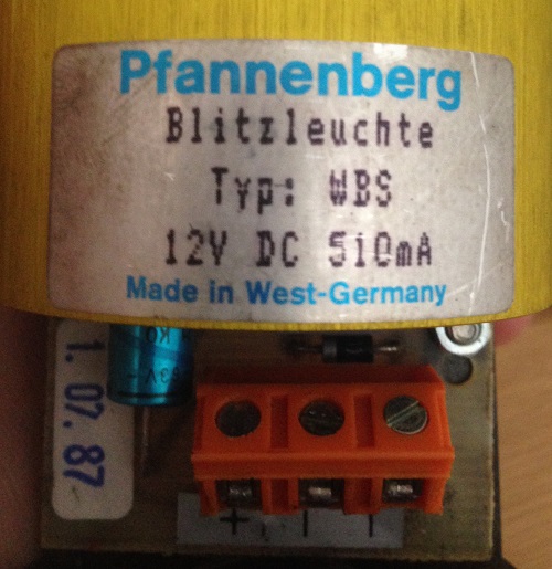

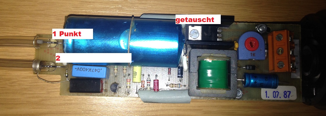

Hallo nette Forumsmitglieder.
Ich wollte einen alten Stroboskop nicht wegwerfen, habe den auch zum
"Schwingen" gebracht, indem ich den Leitsungstransistor und den kleinen
103er Kondensator daneben mit ersetzt habe.
An den Punkt 1 und 2 (Gasentladungsröhre) habe ich 200V- nach ca. zwei
Sekunden. Höher geht es einfach nicht.
Leider habe ich keinen Ossziloskop um den Schwingkreis besser einsehen
zu können.
Kann mir vielleicht Jemand einen Tipp geben, warum die Leistung so
gering ist. Ich tippe auf den älteren Kondensator, aber der hält die
200V- und entlädt sich selbst auf 0V- nach ca. 45 Sekunden.
Oder reichen die 200V- aus, wird die Zündung vielleicht nicht initiiert?
Vielen Dank im Voraus.
von Michael U. (amiga)
welche Daten (Kapazität/Spannung) hat der Blitzelko (der große im Bild)?
200V sind zuwenig. Wenn das Teil lange genug ungenutzt rumgelegen hat
ist der Reststrom des Blitzelkos stark angestiegen, darauf deutet auch
die recht schnelle Entladung in 45s hin.
Der Elko muß neu formiert werden. Das kann durchuas auch mit den
Stroboskop-Wandler gehen, wenn der es durchhält.
Spannung am Elko messen, Stroboskop anlassen und abwarten. Wenn nach
einigen Minuten die Spannung langsam ansteigt eben laufen lassen.
Da der Zündkondensatur ein 400V-Typ ist, vermute ich den Elko mit 350V
und die nötige Spannung bei 320-330V.
Ansonsten bleibt nur, den Blitzelko zu wechseln. Pollin hatte da immer
was:
https://www.pollin.de/p/camion-photo-flash-100-f-330-v-10-stueck-210686
Falls die Spannung für die Blitzröhre höher sein muß (450-480V war
üblich), wird es vermutlich schwierig, einen Elko zu finden.
Es muß ein "Blitz-Elko" sein, nur diese sind für die hohen Impulsströme
ausgelegt, die bei gezündeter Röhre auftreten.
Gruß aus Berlin
Michael
von Andrew T. (marsufant)
Was man bei derart alten Geräten auch bedenken sollte: Die Blitzröhre
kann durch intensiven Betrieb verbraucht sein.
D.h. man "hört" die Zündversuche, aber die Röhre gibt kein Licht ab.
Da hilft dann nur Röhre tauschen.
von Endritsch G. (dummdiode)
Hallo erstmal und vielen Dank für die Tipps.
Ich habe es mal eine Stunde laufen lassen 315V- max.
Den Versuch der Zündung habe nicht hören können.
Habe die Daten des Elkos:
Niebuhr ELYT 100mikroF 350V-,
der von Pollin hat 330V-.
DummDiodenFrage: Kann man zwei (Pollin) 200mikroF in Reihe schalten, um
100mikroF und 660V- zu bekommen?
Habe noch etwas im Netz gefunden, könnte man diesen nehmen?
Oder ist es kein spezieller für Gasentladungslampen.
https://www.reichelt.de/Elkos-axial/AX-100-350/3/index.html?ACTION=3&LA=2&ARTICLE=4489&GROUPID=3142&artnr=AX+100%2F350&SEARCH=%252A
Hier gibt es alles, nur kein Impressum :)
http://www.xenonflashtubes.com
Gruss Endritsch.
Das sit soweit ok, ähnliches messe ich hier an einer bauähnlich
Blitzlampe auch.
Dieser kommt hier bei mir alle ca. 1,5 Sekunden. Aber natürlich löst
hier zeitgleich die Röhre aus.
Wäre beides vom spannungsniveau ok.
Auf meinem teht "photo flash", d.h. für Blitzlampen Entladung geeignet.
Kann man, erhält man -- aber ist nicht für diese Anwendung nötig. 330V
sind ok.
Wie schon oben geschreiben, ich hatte ähnlich gelagerte Fälle -- erst
mit dem Tausch der Entladungsröhre lief es wieder. D.h. solltest Du
ggfs. bei Pollin o.ä. gleich mitbestellen.

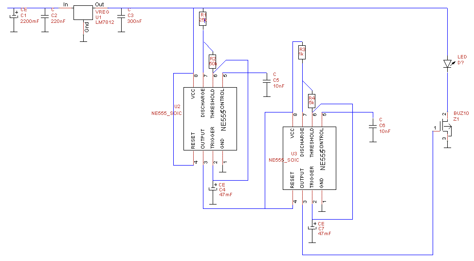

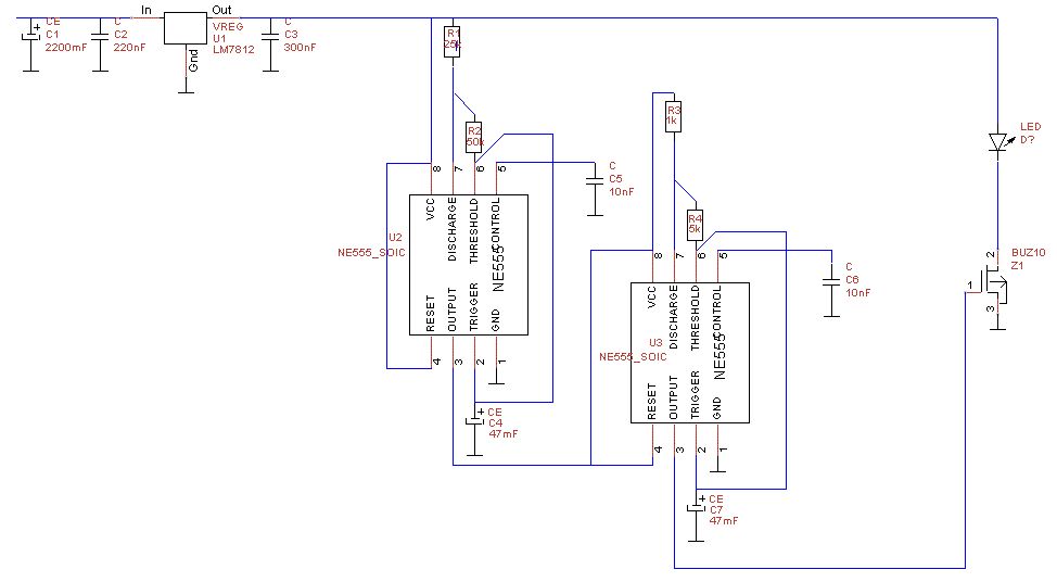

Leider habe ich keine 5Joule Entladungsröhre im Net gefunden.
Daher denke ich über eine LED Lösung nach, habe mal einen Plan gemacht,
vielleicht hilft es Jemanden. Nach meiner Vorstellung soll es paar mal
Blinken dann eine Pause machen und wieder Blinken.
Ja, man muß halt 2 Minuten suchen um etwas Passendes zu finden.
ebay Nr. 192255855230  wäre für Deine Anwendung passend.
Vielen Dank, genau dieses Teil brauche ich, mein Fehler war überall nach
"Gasentladung/Lampe/Röhre" zu suchen.
