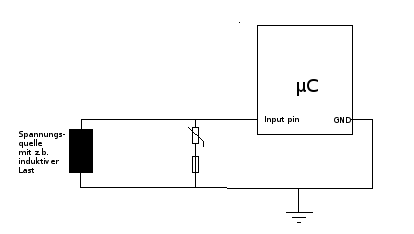

Ein MOV dient ja z.B. dazu, eine Schaltung und deren Bauteile vor
Überspannung zu schützen.
Gibt es selten Spannungsspitzen, dann gibt es bei jeder Spannungsspitze
immer einen Durchschlag, d.h. die Spannungsspitze wird vom MOV
abgeleitet.
Das hält er ein paar mal durch, wenn die Spannung nicht all zu hoch ist,
aber die isolierende Schicht wird kaputter bis er irgendwann gar nicht
mehr seine Funktion erfüllen kann.
Frage, wie erkennt man einen solch alternden defekten MOV bzw. Varistor?
Gast #5112908
An der defekten Elektronik dahinter.
So knapp, dass er immer mal wieder auslöst, sollte man einen Varistor
aber auch nicht auslegen. Sicherung in Reihe, dann bekommt man
wenigstens mit, wenn der auslöst.

Gute Idee, aber wenn der Varistor parallel zum schützenden Bauteil
verbaut wurde, dann würde eine durchgebrannte Sicherung in Reihe zum
Varistor ja dazu führen, dass das zu schützende Bauteil gar keinen
Schutz mehr hätte, weil der Varistor das Bauteil dann nicht mehr
schützen kann.
Und mitbekommen tut man das ja dann nur, wenn man das Gerät öffnet und
tatsächlich nach sieht bzw. das zu schützende Bauteil bei der zweiten
Spitze irgendwann später dann drauf geht.

Das schützende Bauteil befindet sich in dem Fall ja eben nicht in Reihe,
sondern parallel, insofern kann der Schutz bei durchgebrannter Sicherung
nicht mehr greifen.
Gast #5112942
??? schrieb:
>>----o--[-Si-]--->
>     ---         zum Gerät
>    |MOV|
>>----o----------->
Ah, verstehe.
Also dient die Sicherung nur dazu, das Gerät zu schützen, falls der MOV
schon längst nicht mehr funktionstüchtig ist.
Sprich, ist die Sicherung ganz, dann könnte der MOV noch funktionieren
oder schon kaputt sein. Spätestens bei der nächsten Spannungsspitze
brennt die Sicherung durch.

Bezweifle ich aber stark!
Wenn schon dann die Sicherung vor dem MOV einbauen, denn wenn es
ordentlich
knallt, wäre auch die Sicherung dahin (theoretisch)...
Das glaubt der Laie!
Bei der nächsten Spannungsspitze wird zwar die Elektronik in A....
gehen, die Sicherung aber ganz bleiben...
a) er ist zerplatzt, weil er einen Impuls abbekan, den er nicht
ausgehalten hat
b) er leitet schon bei geringerer als im Datenblatt angegebener Spannung
1mA weil er viele Impulse absorbiere  musste, die ihn geschädigt haben.
Gast #5113511
Ein erhöhter Leckstrom einhergehend mit Erwärmung ist ein sicheres Indiz
dafür, dass der VDR einiges abbekam. Deshalb baut der Profi eine
Temperatursicherung in thermischen Kontakt dazu (z.B. Silikonkleber).
In guten Überspannungsschutz-Steckdosen sieht man das.

schlagt mich, aber DAS hier finde ich sinnvoller:
>--[-Si-]--o----------->
v(in)     ---         zum Gerät
         |MOV|
>----------o----------->
ist das eine dumme idee?

Dann kann man IMHO den MOV auch ganz weg lassen.
Der Sinn des MOVs ist ja, das Gerät zu schützen aber gleichzeitig noch
in Betrieb zu halten.
Setzt man die Sicherung vor den MOV, dann brennt die durch und das Gerät
fällt immer aus.
