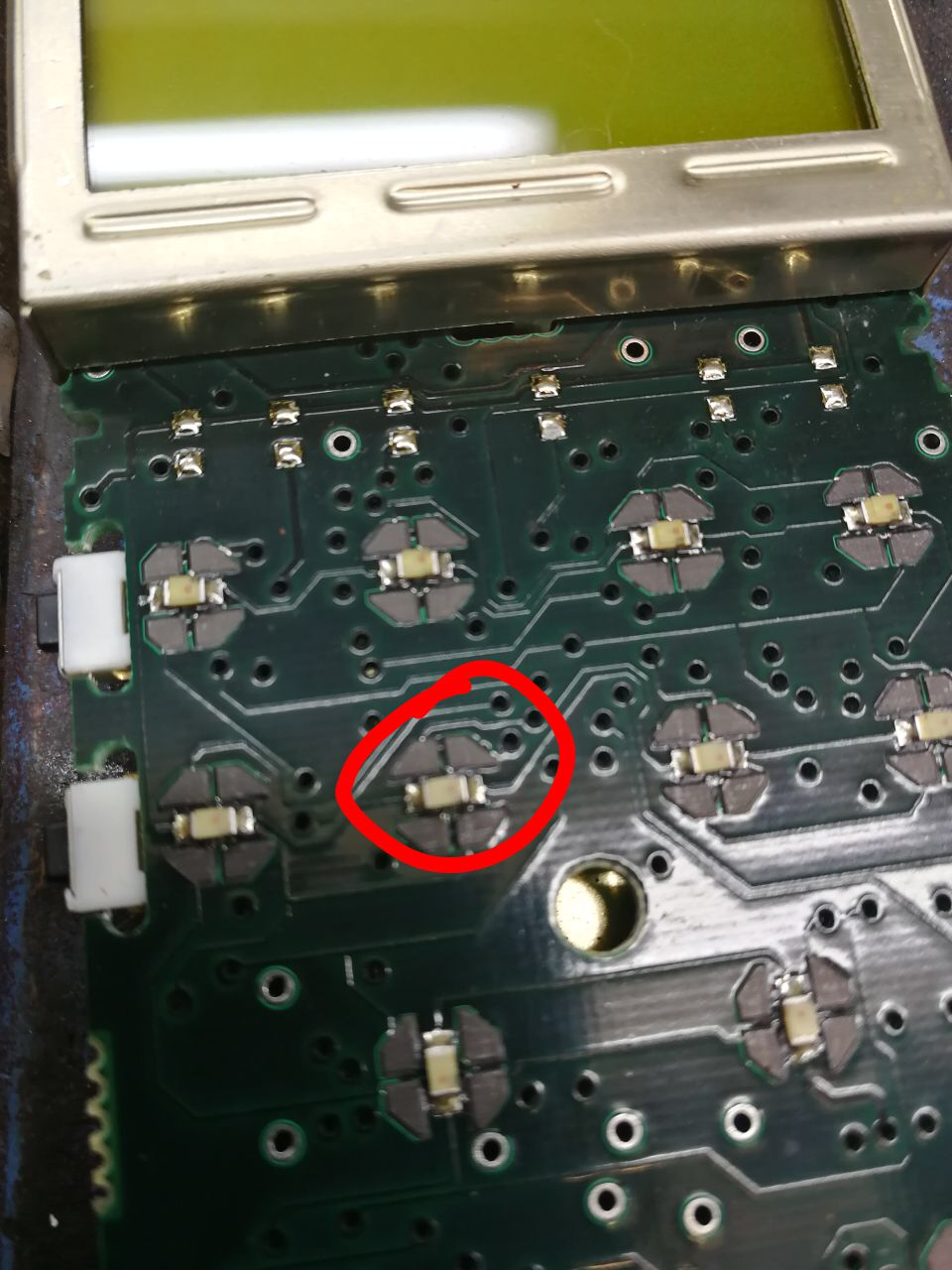

Hallo zusammen, bei eines meiner aktuellen Projekte stehe ich vor einem Problem. Es handelt sich um ein original Nokia Autotelefon aus einem Mercedes W124, welches ich nutzen möchte um Werte die auf dem CAN-BUS liegen anzuzeigen. Bevor ein großer hier ein großer Aufschrei entsteht, ja dieser W124 hat einen Motor-CAN. Mein Plan ist es die alte Platine in dem Telefon durch eine neue zu ersetzen. Das Display wird ein 5110-Display sein. Trotz des ambitionierten Vorhabens bin ich in vielen Bereichen noch Neuling. So auch bei den Tasten der originalen Platine. Kann mir jemand sagen welche das sind oder wie man die am einfachsten Nachbilden kann? Vielen Dank im Voraus, Vinzent

hm, sieht für mich aus wie eine SMD-Led in 0603(?) https://www.digikey.de/product-detail/de/rohm-semiconductor/SML-D12M8WT86/511-1578-1-ND/1641810 die ist für die Hintergundbeleuchtung der Tasten zuständig - so wie es aussieht
Ja die LEDs in der Mitte für die Hintergrundbeleuchtung habe ich schon richtig erkannt. Sorry, dass ich dies nicht erwähnte. Mir geht es eher um die vier Pads um die LEDs. Grüße
Die Tastenkappe, die bei Betätigung von oben draufdrückt, hat offenbar einen ringförmigen Kontakt aus leitendem Gummi oder kohlebeschichteten Gummi, der die 4 Segmente verbindet. Bei den Segmenten auf dem Board würd ich mal machmessen mit einem Durchgangstester, ich vermute, daß die beiden oberen Viertel und die beiden unteren Viertel jeweils elektrisch zusammenhängen und nur mechanisch getrennt sind. Es wird sich wohl um einpolige Taster in einer Matrix-Verschaltung handeln... Und die Kontaktflächen auf dem Board sind mit Graphit beschichtet, das ergibt mit Leitplastik oder Graphit an der Taste eine bewährte Kontaktpaarung.

Vinzent J. schrieb: > Kann mir jemand sagen welche das sind oder wie man die am einfachsten > Nachbilden kann? Das sind Carbonpads. Dazu gehört eine Silikon-Schaltmatte mit Kontaktpillen (bzw Ringen), die bei gedrückter Taste die Pads berühren. Bei Fernbedienungen sind das gerne zwei verschachtelte E-förmige Strukturen, aber hier musste halt die LED in die Mitte. Bilde die Geometrie nach, und fertig. Statt dem Carbondruck kannst Du auch eine vergoldete Leiterplattenoberfläche (ENIG bzw chem NiAu) nehmen.
Danke für die Antworten! >Das sind Carbonpads. Dazu gehört eine Silikon-Schaltmatte mit Kontaktpillen >(bzw Ringen), die bei gedrückter Taste die Pads berühren. Es hatte mich nur verwundert, dass die Kontaktpillen auf der Silikon-Schaltmatte laut Multimeter nichtleitend sind. >Bilde die Geometrie nach, und fertig. Statt dem Carbondruck kannst Du auch >eine vergoldete Leiterplattenoberfläche (ENIG bzw chem NiAu) nehmen. Es würde also einfach reichen, die stellen auf der Platine blank zulassen? Grüße Vinzent

Vinzent J. schrieb: > Es hatte mich nur verwundert, dass die Kontaktpillen auf der > Silikon-Schaltmatte laut Multimeter nichtleitend sind. Das sind sie sicher nicht, sonst bräuchte man sie ja nicht. Möglicherweise sind sie relativ hochohmig. Georg

Vinzent J. schrieb: > Es würde also einfach reichen, die stellen auf der Platine blank > zulassen? Nur für ein paar Tage. Danach ist das Kupfer angelaufen und Du bekommst keinen vernünftigen Kontakt mehr.

Evtl. vergolden...

*.* schrieb: > Evtl. vergolden... Aber richtig. ENIC ist nur ein ganz dünner Anlaufschutz und hält auch nicht lange. Vorausgesetzt, es kommt überhaupt drauf an, für nur mal schnell was basteln ist das egal. Georg
An deiner Stelle würde ich entweder die ganze Tastaturplatine verwenden, so wie sie ist, oder was ganz anderes bauen. Die Matrix ist in einer halben Stunde rausgeklingelt und die LEDs sind doch eine super Dreingabe.
Matthias S. schrieb: > An deiner Stelle würde ich entweder die ganze Tastaturplatine verwenden, > so wie sie ist, oder was ganz anderes bauen. Die Matrix ist in einer > halben Stunde rausgeklingelt und die LEDs sind doch eine super > Dreingabe. Die alte Platine weiter zuverwenden ist leider keine Option, da die Rückseite voller Bauteile ist. Ich werde mir das hier wohl genauer anschauen: https://www.bareconductive.com/shop/electric-paint-10ml/?v=3a52f3c22ed6 Grüße Vinzent
