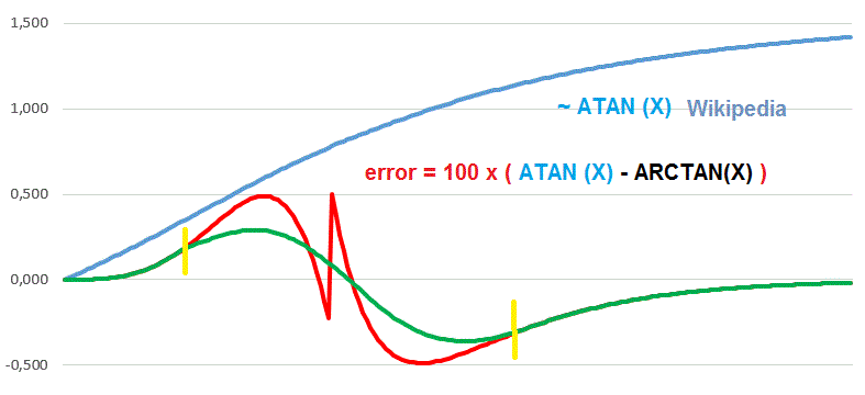

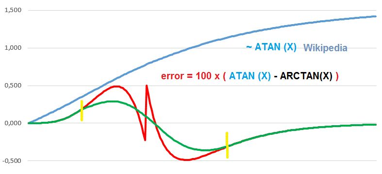

Ich suche eine effiziente Implementierung von ARCTAN fuer einen kleinen
Microcontroller. CORDIC ist mir zuviel. Es muss klein, schnell und ohne
Divisionen sein, Eingangsbereich Z.B. 32 Bit im 16.16 Format, um die
0,000x bei grossen X darstellen zu können, Rechnung in einem Quadranten,
Ausgang Winkel -/- 255, d.h. es reicht eine Genauigkeit von einem halben
Grad.
Die Rechnung müsste dann wohl auf ein Viertel Grad genau sein.
Tabelle würde Ich vermeiden wollen,
von WS (Gast)
Wikipedia kennst Du?
x(1+0,28x*x) und so?
Viel einfacher geht es wohl nicht.
Interessant. Aber in Wikipedia steht x/(1+0,28x*x) (für |X| <= 1, andere
Bereiche ähnlich), und die Division tut dem Meister offensichtlich weh.
Aber es ist nur eine Division.

Wenn der Fehler so verläuft, wie in der roten Kurve, dann ist das so
ziemlich eine Gerade. Das bedeutet, die Differenz zwischen Falsch und
Richtig wäre abschnittsweise linear. Damit wäre sie sehr leicht zu
eliminieren, indem die Näherung noch ein Additiv mit k x X bekommt.

Ja und das Problem ergibt sich sowohl praktisch, als auch theoretisch:
Die Funktion ATAN ist dem Wesen nach monoton, hat also keine lokalen
Maxima. Baut man in Näherungen keine Knicke, sondern versucht Bögen zu
bekommen, erhält man mitunter solche Extremstellen. Bei Durchfahren der
Kennlinie wird dann nicht ein Fehlersignal erster- sondern zweiter
Ordnung in das System injiziert, welche je nach Dämpfung zu
Regelschwingungen führt, bzw diese verschärft.

Die Skala für die rote Fehlerkurve hat keine Einheit. Sie geht nur von 0
.. 2.
Was heisst hier 2?
2 Grad Phasenfehler?  Hoffentlich nicht.
2% Phasenfehler. Hoffentlich nicht.
2 Digit nehme ich an?

Ich hatte mich innerlich etwas gewehrt, die Zahl 2 so zu lesen, dass es
Digit sind.
Fragen wir daher mal anders herum: Wie weit ließe sich das denn
verbessern? Erzähle mir jetzt itte aber nicht, dass Ich den PLL-GAIN
hochstellen muss.
Vielleicht frage Ich deshalb mal gleich direkter, dass Dir das Problem
etwas deutlicher wird:
Wie genau muss man Deine Lösung machen und wie umfangreich wird sie
dabei, um an die Qualität der Definition aus den Wiki heranzukommen?
Zu Deiner anderen Frage:
Falls Du meinen Vorschlag der abschnittsweisen Annäherung meinst: Diese
ist skalierbar, arbeitet also mit eine genügenden Anzahl von Schritten
und zwar so, dass der lokale Fehler optimiert wird. Ein Fehler von z.B.
2 Grad benötigt mit der einfachen Interpolation (aus der Erinnerung) so
etwa 12 Bereiche / Stützstellen und damit 4 Abfragen ("If Then"s)
Falls Du meinen Vorschlag der weiteren Unterteilung der Wiki-Annäherung
meinst: Man kann (und sollte!) speziell den Übergangsbereich zwischen
den Formeln um die Werte -0,28 und 0,28 jeweils mit einer Quadratischen
Kurve überbrücken / glätten. Das macht dann 5 Terme / Bereiche statt 3
