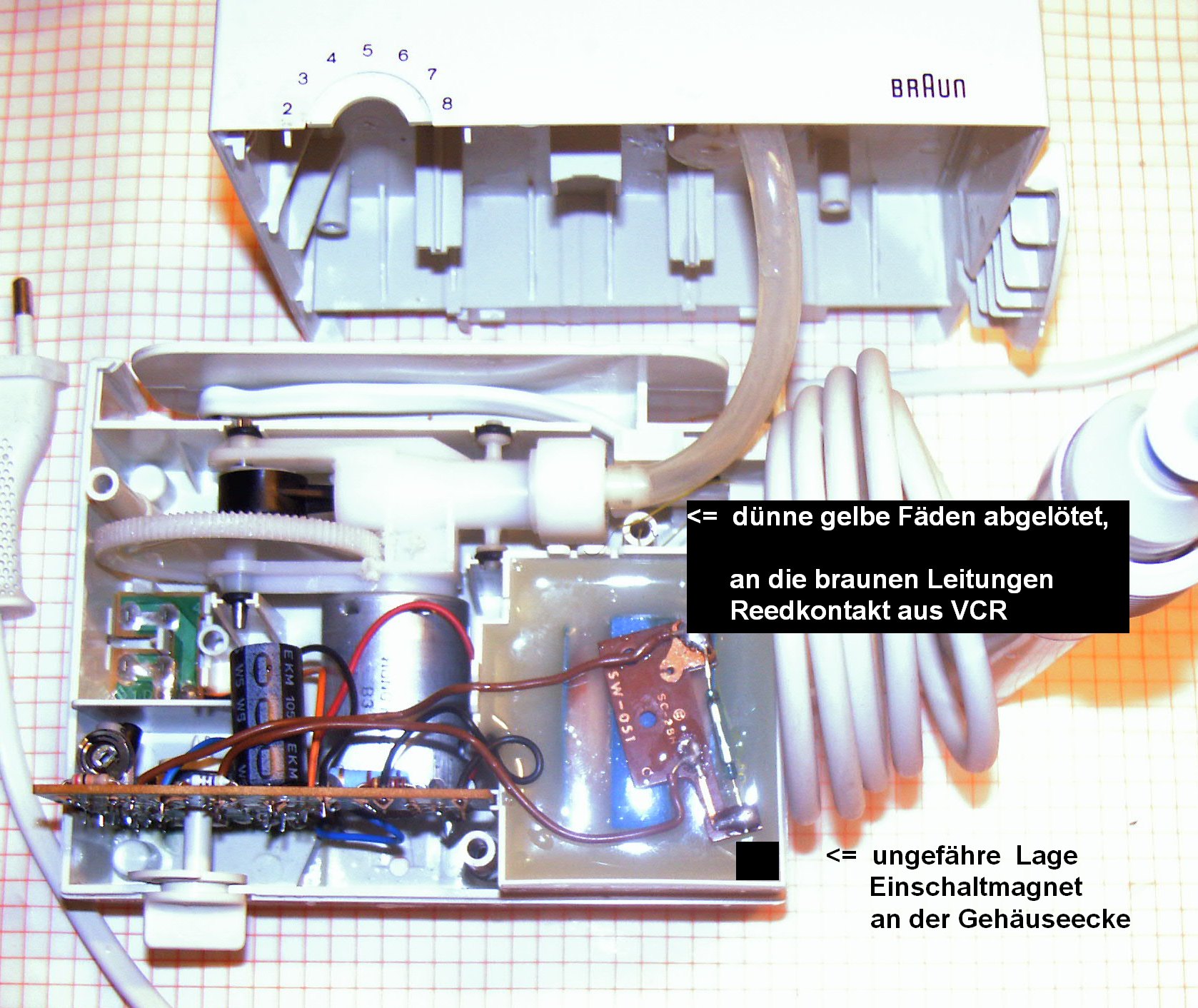

Der Schalter im Handstück meiner Munddusche fiel aus. Als Ersatz dachte
ich mir einen Reed-Kontakt. Vor dem Einbau suchte ich aus einer Auswahl
den Empfindlichsten - aus irgendeinem VCR.

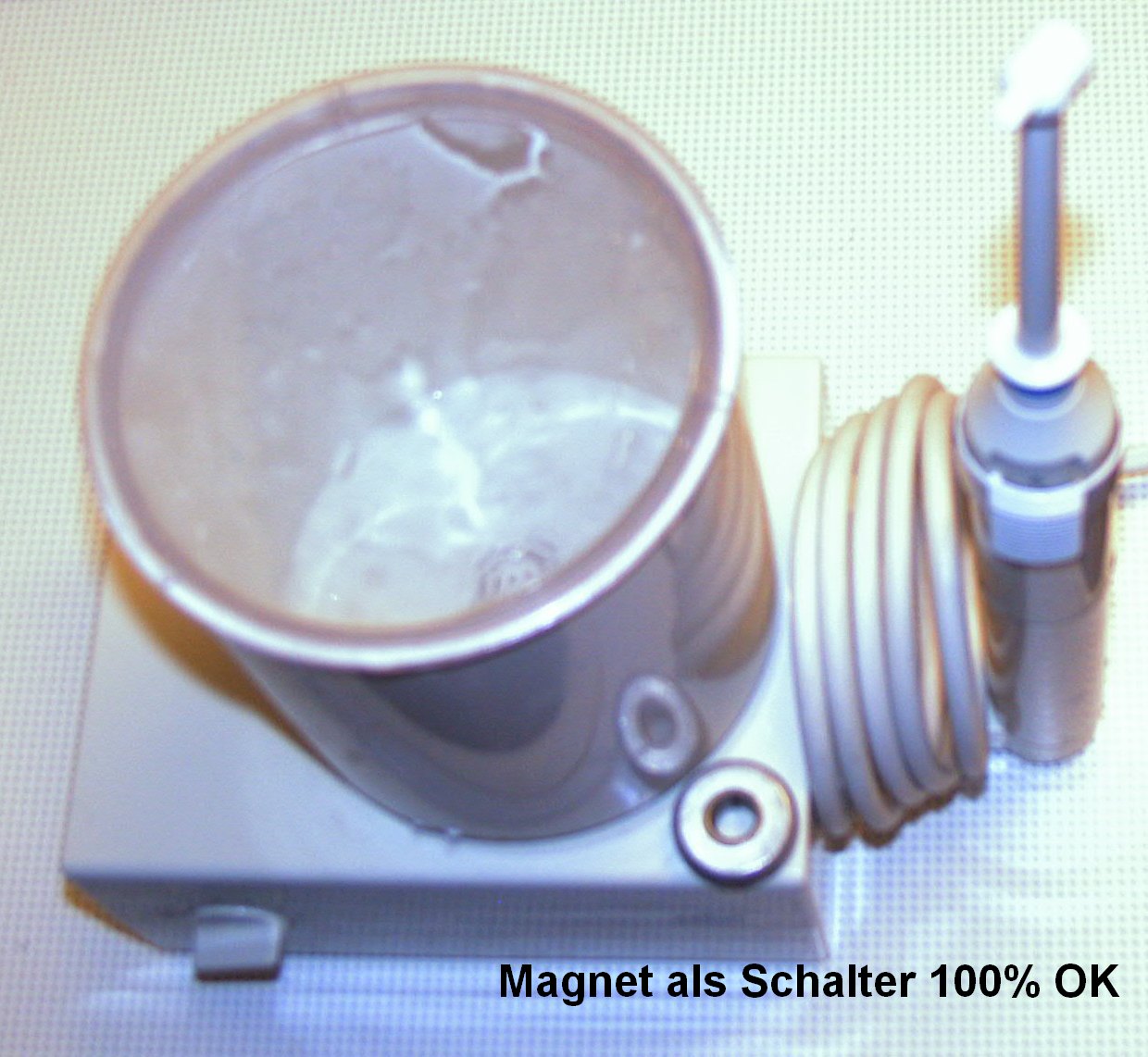

Soweit OK, ich mußte kein Loch bohren und das Gerät läßt sich ganz
elegant ein- und ausschalten mit einem kleinen Kopfhörermagnet ~Ø 15mm

Jetzt ists noch seltsamer - das Gerät läuft ohne Magnet in Zeitlupe und
auf Volltouren mit Magnet - werds nochmal unter die Lupe nehmen...
Gast #5113427
das letztere Problem (Zeitlupe statt aus) ist anscheinend beseitigt:
der untere Platinenrand war etwas angelöst, zwischen den Bauteilen weiße
Salzränder - mit Wattestab und Lösung gereinigt, getrocknet, dann mit
Lötlack SK10 (Lötbarer Schutz) versiegelt.
1/2h wieder am Netz - Auch das Pulsproblem tauchte nicht mehr auf - hing
wohl damit zusammen. Das Gerät ist jetzt aber ständig auf Stand-By -

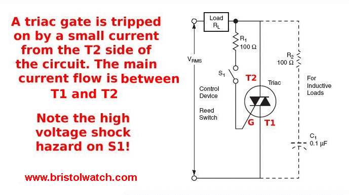

Idee: Reedkontakt auf die Primärseite und ganzes Gerät über Triac
einschalten - die Suchmaschine spuckte eine Lösung aus, kann das trotz
kleiner Last funktionieren oder ist es das nicht Wert, das vergossene
Netzkabel zu "entsiegeln"?

die Idee war, mit dem Reed einen Triac zu schalten, aber das probier ich
woanders aus, das versiegelte Netzteil bleibt genau wie es ist.

noch ein Feedback:
Die Lösung mit dem Reed hat sich seit einer Woche bewährt.
Ultra Fine Business - der Magnet schaltet sicher ein, vibriert nicht weg
und unbenutzt pappt er ganz unauffälig am Blech der Waschmaschine.
