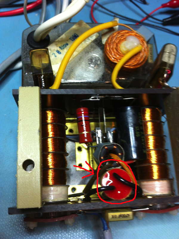

ich suche Ersatz für einen Netzfilterkondensator mit 4 Kabelanschlüssen.
Das Teil steckt in einem Hochfrequenztherapiegerät (Violet Wand/Violet
Ray) der Marke Tefra und ist nach aufgedrucktem Datumscode offenbar über
30 Jahre alt. Leider wird er im Betrieb sehr heiß, mit mit der Zeit
stark zunehmender Leistungsaufnahme, was heißt, daß er sich dringend aus
dem Gerät verabschieden muß.
Dummerweise konnte ich so ein Teil nirgendwo finden, nicht einmal bei
eGay und Konsorten.
Ältere Geräte des gleichen Typs haben einfach an der Stelle keinen
Filterkondensator, aber das möchte ich nicht, "das kann man ja nicht
machen", da diese Geräte noch eine Funkenstrecke haben.
Was ist eigentlich an diesem Kondensator so Besonderes, was
unterscheidet ihn von einem Kondensator mit nur 2 Anschlüssen (evtl.
vorne/hinten an Folie?)
Nun sehe ich folgende Möglichkeiten:
1. Doch noch irgendwo ein Ersatzteil auftreiben (am besten mehrere).
2. Ähnliches Teil einbauen, z. B. Filterkondensator mit 5 Anschlüssen.
Aber was mache ich dann mit dem 5. Anschluß? Außerdem dürfte der
mechanisch zu groß sein.
3. Ersatzschaltung bauen, z. B. im einfachsten Fall
Funkentstörkondensator gleicher Kapazität?
Wer kann mir da qualifiziert weiterhelfen oder hat eine Idee?

damit wird sichergestellt, dass die Funktion als
Durchführungskondensator/ Netzfilter verdrahtungstechnisch auch
umgesetzt wird.
Würde ein (zweipoliger) Kondensator derselben Kapazität einfach an die
Netzleitungsklemmen irgendwo, "kilometerweit" entfernt angeklemmt, wäre
die Entstörwirkung nicht so gut oder sogar völlig weg. (Hier kommen die
nicht gewünschten Schaltungs-Leitungsführungs-Induktivitäten in den
Zuleitungsdrähten zum eigentlichen Kondensator mit ins Spiel.)

Der Verbraucher ist direkt am Kondensator angeschlossen und deshalb ist
die Dämpfungswirkung besser, Stichwort Bypass Kondensator.

Man braucht sich auch nicht sklavisch an den vorgegebenen Kapazitätswert
zu halten. Der Bereich der ausreichenden Entstörwirkung liegt dann IMHO
zwischen 0,1 uF und 0,47 uF. Anders wäre das vielleicht, wenn noch eine
Drossel integriert wäre. Ist aber hier nicht der Fall.

Der Originalkondensator ist ca. 42 mm x ⌀ ca. 15-16 mm (etwas
unregelmäßig). Viel mehr Platz ist in beiden Dimensionen auch nicht, man
könnte meinen, das Gerät wäre um den Kondensator herumgebaut. Einen
etwas größeren könnte ich notfalls an eine andere Stelle bauen (am
Netzanschluß ist noch etwas Luft im Gehäuse), aber dann werden die
Leitungen länger, etc.
Die blaue Elektronikapotheke aus Hirschau hat einen fünfpoligen mit dem
gleichen "Hauptwert"
(https://www.conrad.de/de/entstoer-kondensator-xy-axial-bedrahtet-02-f-250-vac-k042202050-1-st-450646.html),
aber den bekomme ich nicht an die Orginalstelle, da 35 x ⌀ 20 mm.
Notfalls könnte ich ihn nehmen, müßte ihn dann aber außen wahrscheinlich
anbringen.

Ich hätte 2 Vishay F1764-0304-020, die haben allerdings noch eine
eingebaute Amsel 2x1mH und sind D20 x L50 groß.
von Karl B. (gustav)
ja. Drosselseite dann zum Netz-Eingang verdrahten, das verringert noch
zusätzlich die Störungen. So dass man bei in etwa gleicher
Entstörwirkung mit weniger "C" auskommt.

Würde ein ovaler rein passen, 44mm lang und 20/11mm dick?
von Matthias H. (experimentator)
Ja, ich denke, das würde er! Bezugsquelle oder Angebot per PM wäre nett!
Auch gern mehrere Exemplare.
Mein aktueller Stand ist, daß ich mir bei eBay einen fünfpoligen
Kondensator bestellt habe, der aber zu dick ist, sodaß ich werde
improvisieren müssen. Das altertümlich aufgebaute Gerät hat einen
unerwarteten Vorteil: Die Kontakte zwischen Bauelementen sind großteils
durch auf die Hartpapierplatten aufgenietete Lötösen realisiert, also
faktisch durchkontaktiert. Dadurch ist es vielleicht möglich, den
Kondensator auf der andere Seite der Leiterplatte anzubringen, wo etwas
mehr Platz ist.
